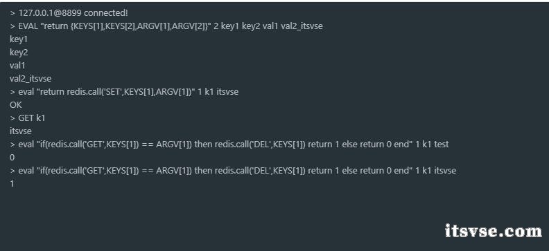

执行脚本,参数分别是2个key和value,命令如下:
死循环脚本,执行如下脚本会造成 redis 不能处理其他命令并且卡死:
尝试使用脚本新增一条字符串类型的数据,命令如下:
执行一些更复杂的脚本,如果 key 的 value 等于我们传入的值,才删除该缓存,否则进行任何操作,命令如下:
执行结果如下:

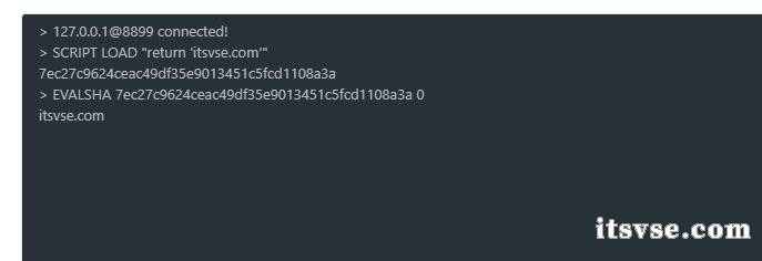

Redis Script Load 命令用于将脚本 script 添加到脚本缓存中,但并不立即执行这个脚本。
EVAL 命令也会将脚本添加到脚本缓存中,但是它会立即对输入的脚本进行求值。
如果给定的脚本已经在缓存里面了,那么不执行任何操作。
在脚本被加入到缓存之后,通过 EVALSHA 命令,可以使用脚本的 SHA1 校验和来调用这个脚本。(这也就意味着相同脚本在任意一台不同的redis服务端,执行返回的 sha1 值都是一致的)
脚本可以在缓存中保留无限长的时间,直到执行 SCRIPT FLUSH 为止。

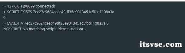

判断 lua 脚本是否在缓存中
redis 重启后,lua 脚本会自动清除,并不会持久化
