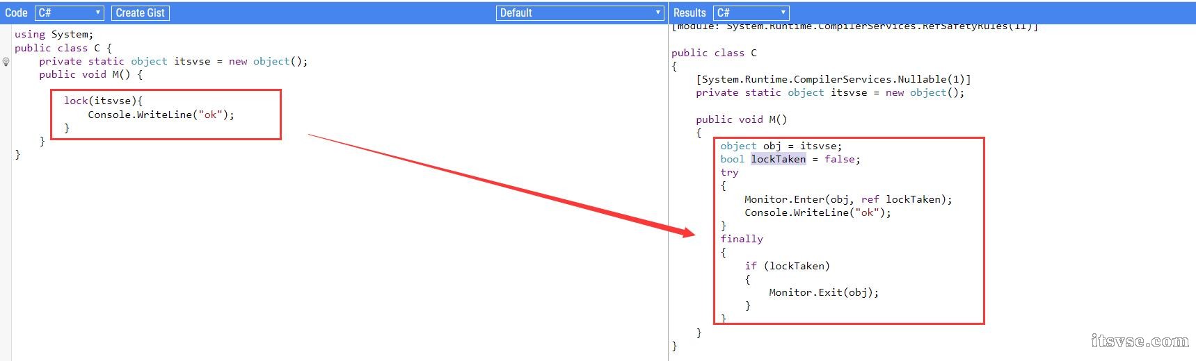

使用 lock 代码
等同于
可以认为 Lock 的底层代码就是 Monitor 实现的。
由于代码使用try ... finally块,因此即使在lock语句主体中引发异常,也会释放该锁。

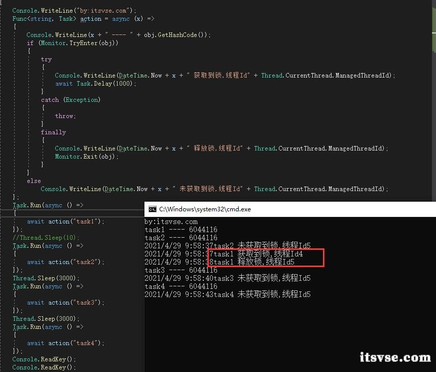

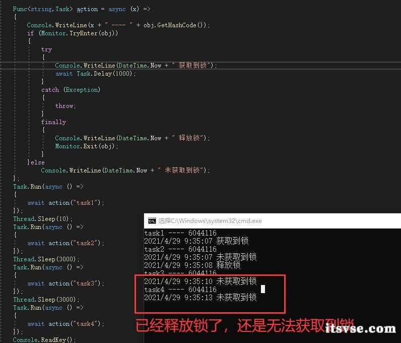

我自己测试代码,使用 Task 获取锁,并使用 await 阻塞,代码如下:
再多次执行如下代码后,执行结果不符合预期。
为什么呢?如果试图在lock块中使用await关键字时使用lock关键字,会得到这个编译错误:cannot await in the body of a lock statement。原因是在await完成之后,该方法可能会在一个不同的线程中运行,而不是await关键字之前的线程(调用线程)。lock关键字需要同一个线程中获取锁和释放锁。
修改代码,可以更直观的看到原因:
获取锁的线程Id和释放锁的线程Id,明显不在一个线程上面,所以造成无法成功释放锁,如下图:

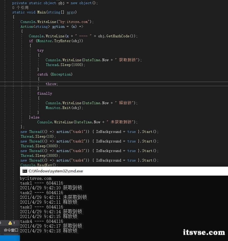

尝试修改代码,使用 thread 测试,执行多次,都符合预期,代码如下:

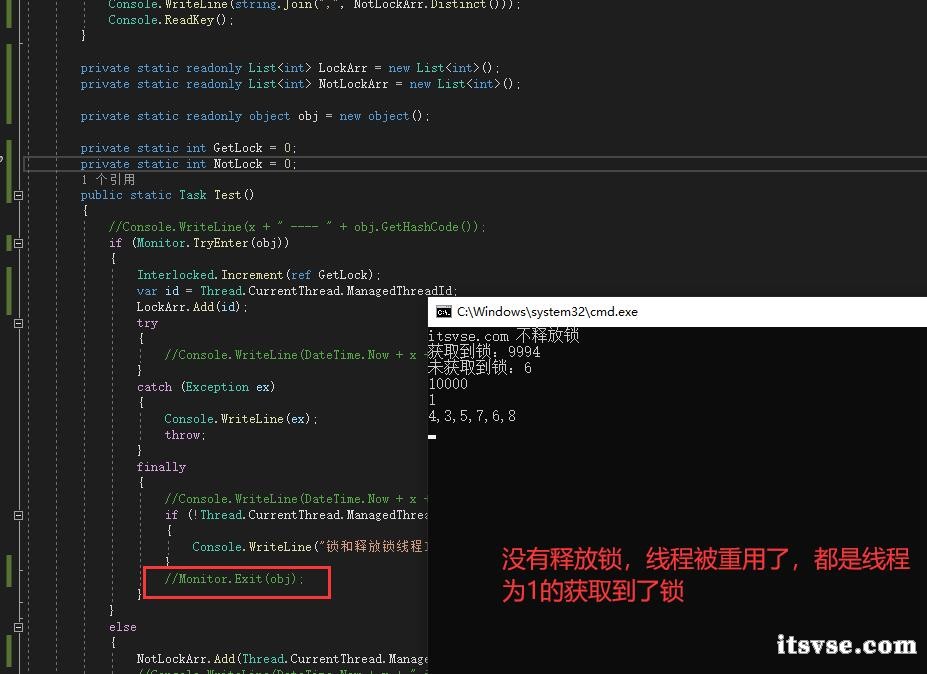

 楼主| 发表于 2022-2-10 09:20:09 | 显示全部楼层
不释放锁
 楼主| 发表于 2023-6-25 19:57:43 | 显示全部楼层
Object synchronization method was called from an unsynchronized block of code.
以下代码会报错如上:
 楼主| 发表于 2023-8-12 19:47:49 | 显示全部楼层
lock 语法糖,如下图:
