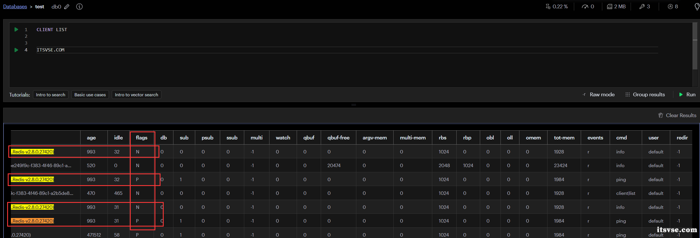

需求:一般 .NET 开发人员会使用 StackExchange.Redis 库对 Redis 进行读写操作,今天查看网络链接发现 StackExchange.Redis 库使用单例模式,竟然和 Redis 服务器建立了 4 个 TCP 长链接。
网上搜索,找到网友回答“默认情况下,StackExchange.Redis 中的每个 ConnectionMultiplexer 实例都会为每个缓存创建至少 2 个连接。一个用于交互命令,一个用于发布/订阅消息。”
如果不用 pub/sub 发布订阅功能的话,其实可以关闭来优化连接占用。
在 Redis 服务器中使用 CLIENT LIST 命令,可以查看所有客户端连接,优化前如下图:

如何关闭 pub/sub 发布订阅连接呢?
方案一
修改 .NET 代码如下:
方案二(推荐)
直接修改连接字符串,如下:
修改完成后,重新运行程序,可以看到已经关闭了发布订阅连接,优化后,如下图:
优化前:建立了 4 个 TCP 连接,优化后:建立了 2 个 TCP 连接。
