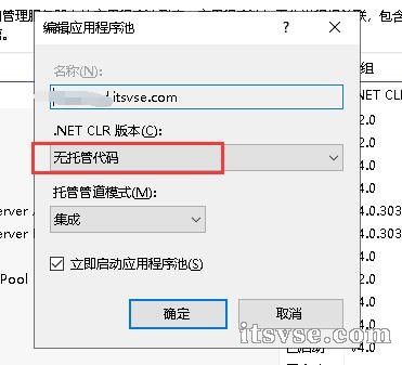

应用池设置“无托管代码”,如下图:

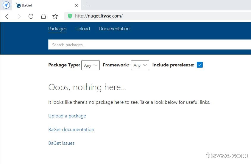

访问绑定的站点域名,如下图:

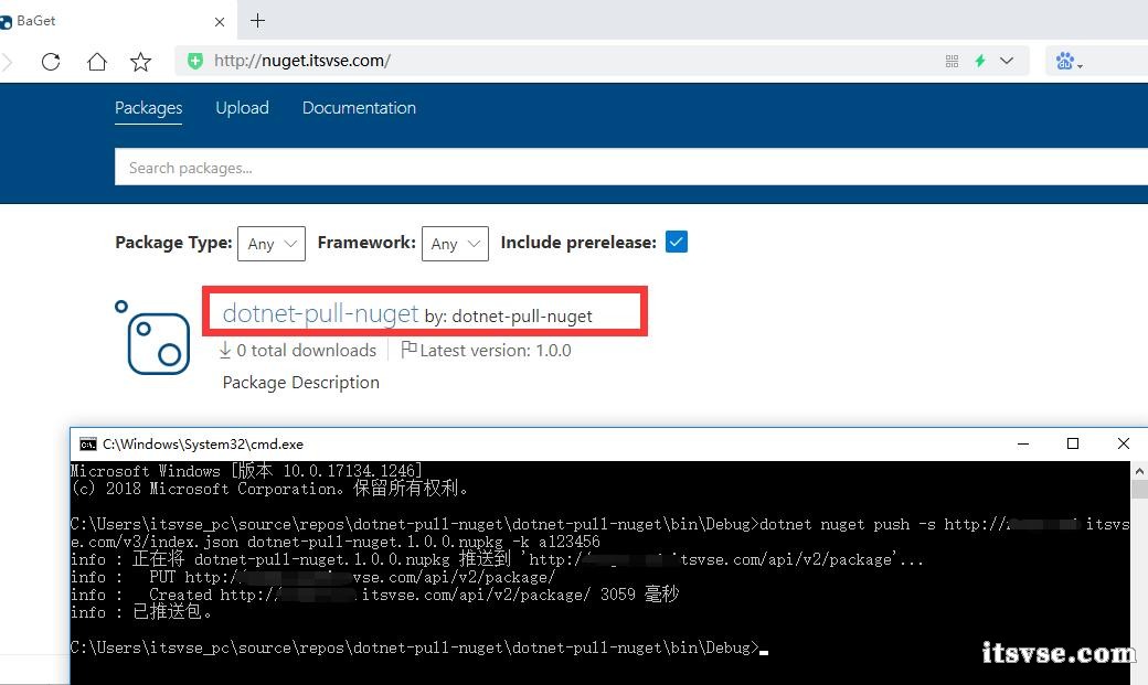

尝试通过如下命令推送包:
报错如下:
error: Response status code does not indicate success: 405 (Method Not Allowed).
解决办法
修改 iis 站点的 web.config 文件,修改如下:
再次尝试推送,成功如下图:
