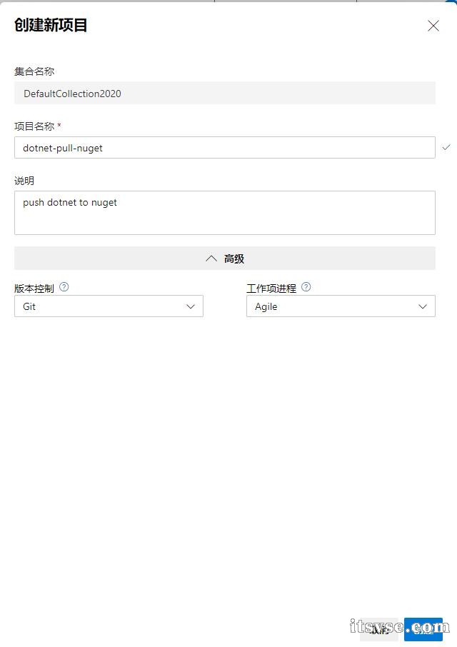

在 Azure DevOps 新建一个项目,名称为:dotnet-pull-nuget(名字起错了,这并不重要)

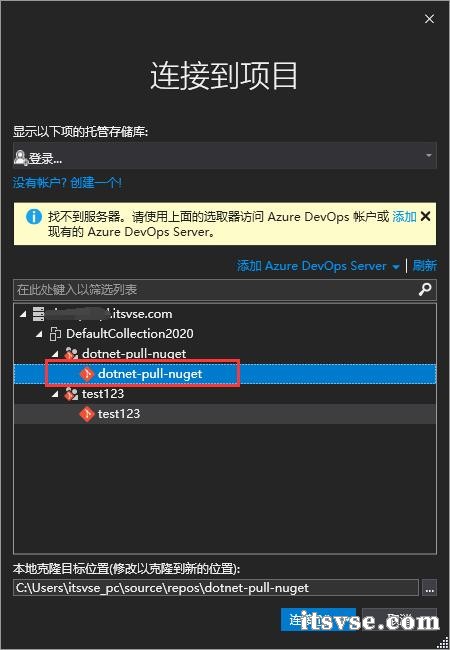

将项目添加到源代码管理器,也就是签入到 Azure DevOps 仓库,点击团队资源管理器,选择最上方的“管理连接”,输入我们私有的 Azure DevOps 地址,输入账号和密码即可。

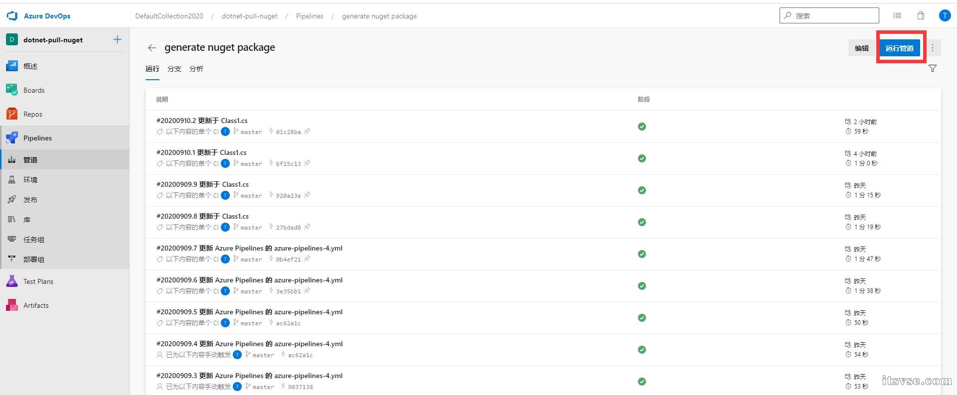

可以通过点击右上角的“运行管道”,来手动触发管道的执行,下面是我执行的历史纪录,如下图:

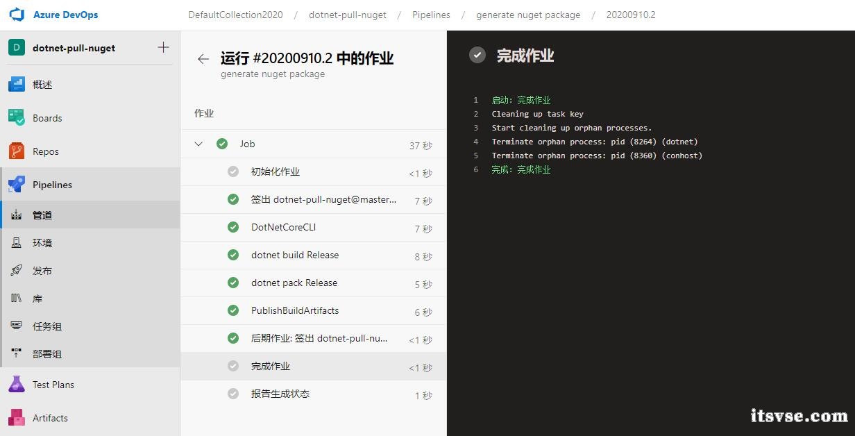

可以通过点击某条,再点击作业,查看执行情况,如下图:

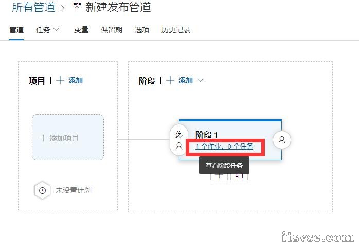

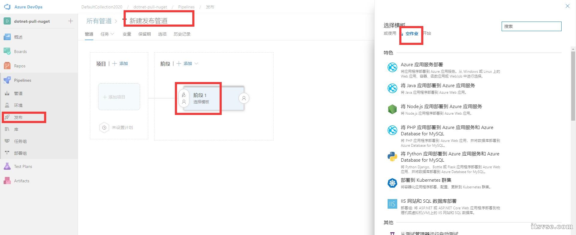

点击 Pipelines -> 发布 -> 新建发布管道,阶段一,选择空作业。
点击查看阶段任务,转到“任务”选项卡页面,如下图:

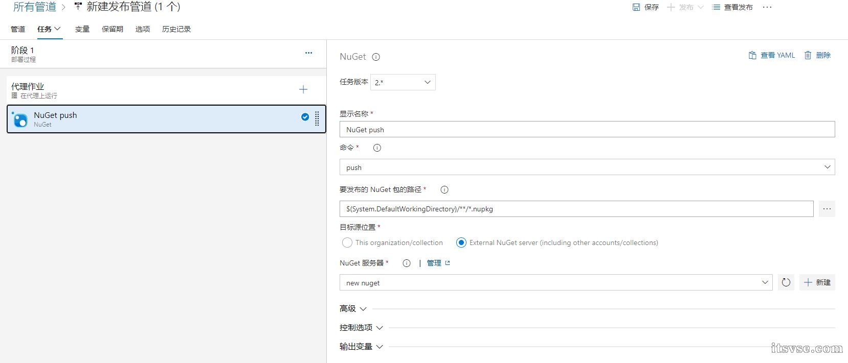

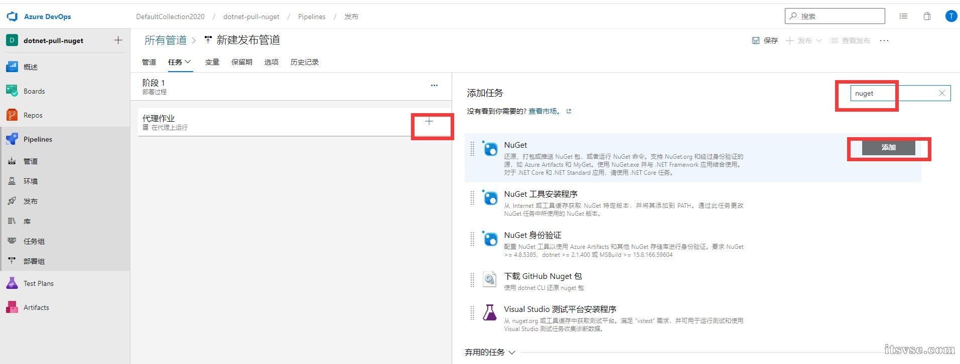

添加 nuget 任务,如下图:

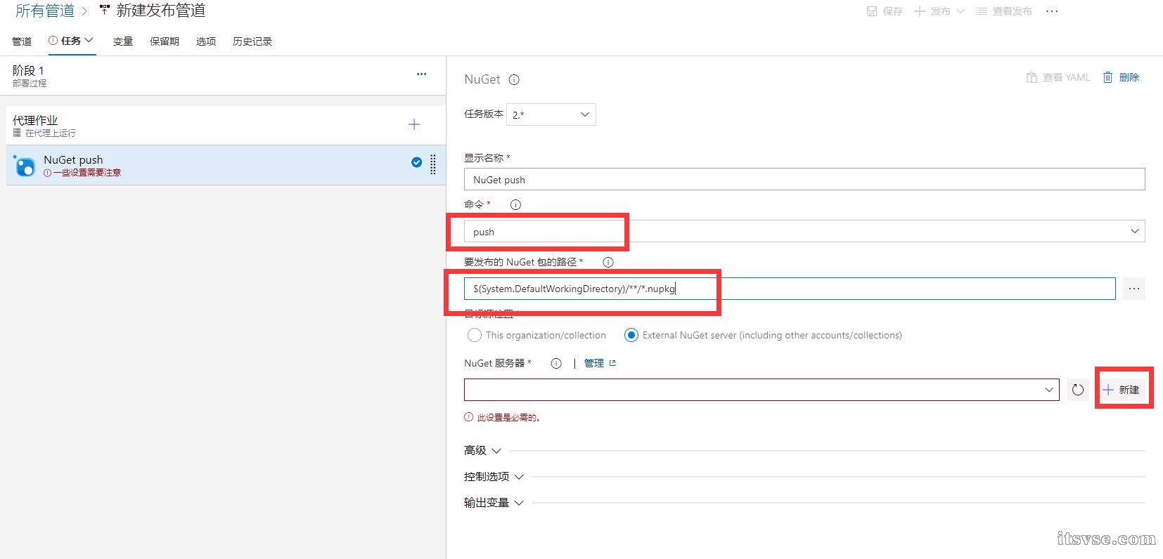

命令选择 push,要发布的nuget包的路径,填写如下:

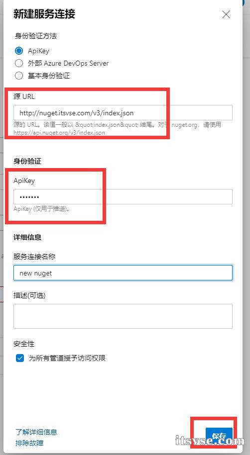

点击“NuGet 服务器”右边的新建按钮,添加我们的私有 nuget 仓库地址,如下图:
输入源 URL 和 ApiKey,如下图:

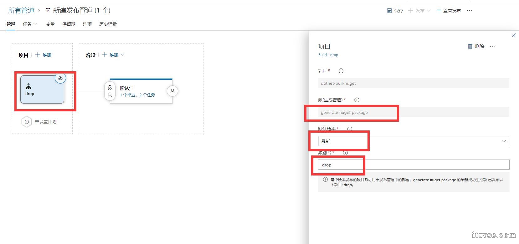

源别名是根据我们一开始新建管道的发布名称信息设置,项目配置如下:

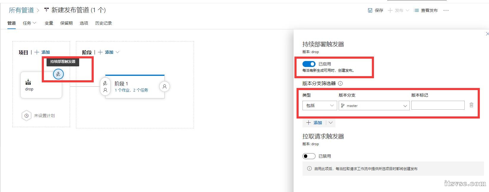

可以设置持续部署触发器,也就是我们提交代码签入后,会发出管道的执行,然后再触发发布的任务,如下图:
点击右上角的保存,创建发布即可。

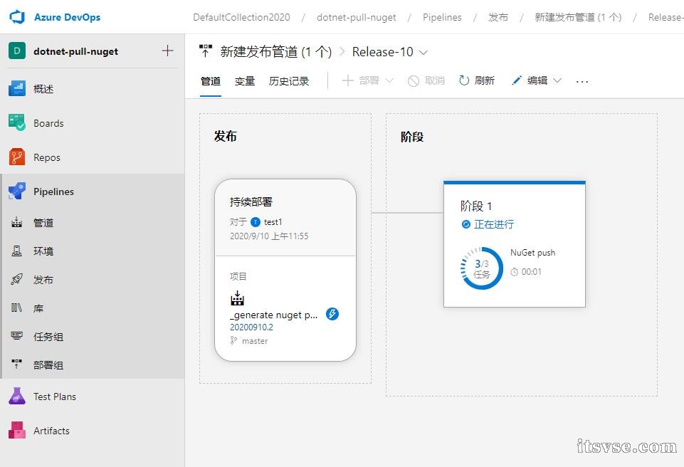

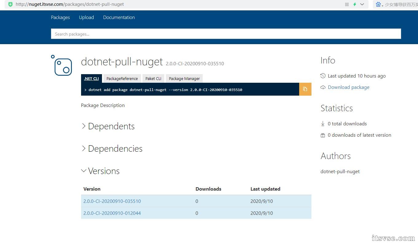

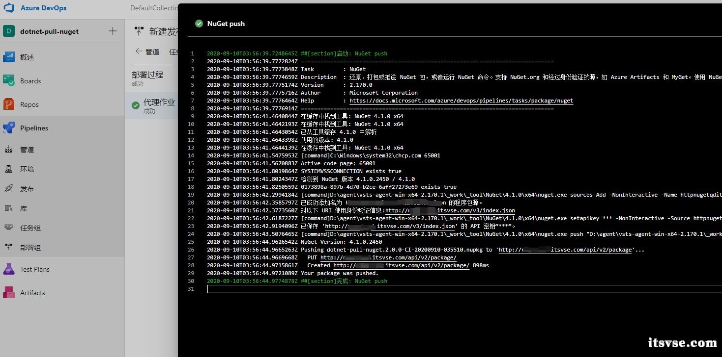

可以看到成功推送我们的nuget包到私有仓库。

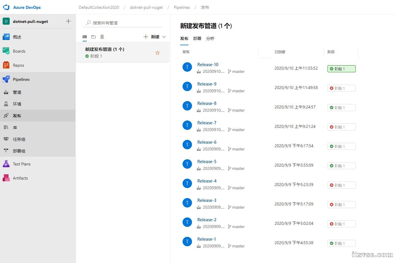

发布历史和执行情况,如下图:
发布成功后,打开私有nuget仓库地址,可以看到我们最新推送的包,如下图:

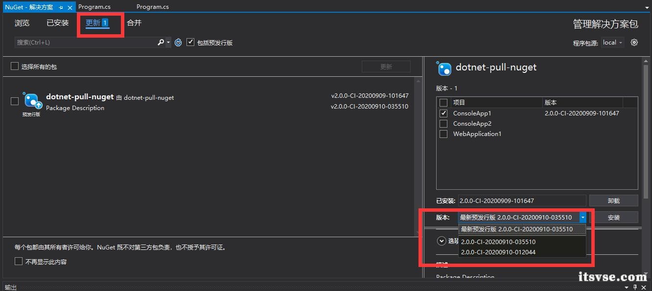

可以通过 NuGet 包管理器,程序包源,添加我们私有的 nuget 仓库地址,如下图:
也可以通过 vs 工具查看到 nuget 的更新,如下图:
