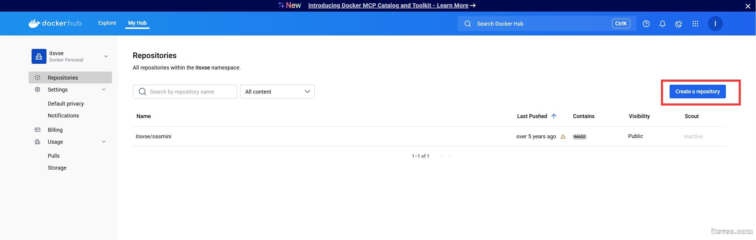

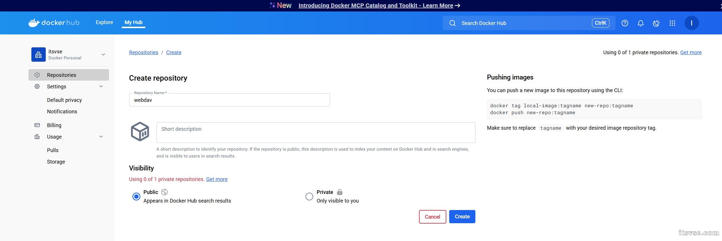

创建存储库,如下图:

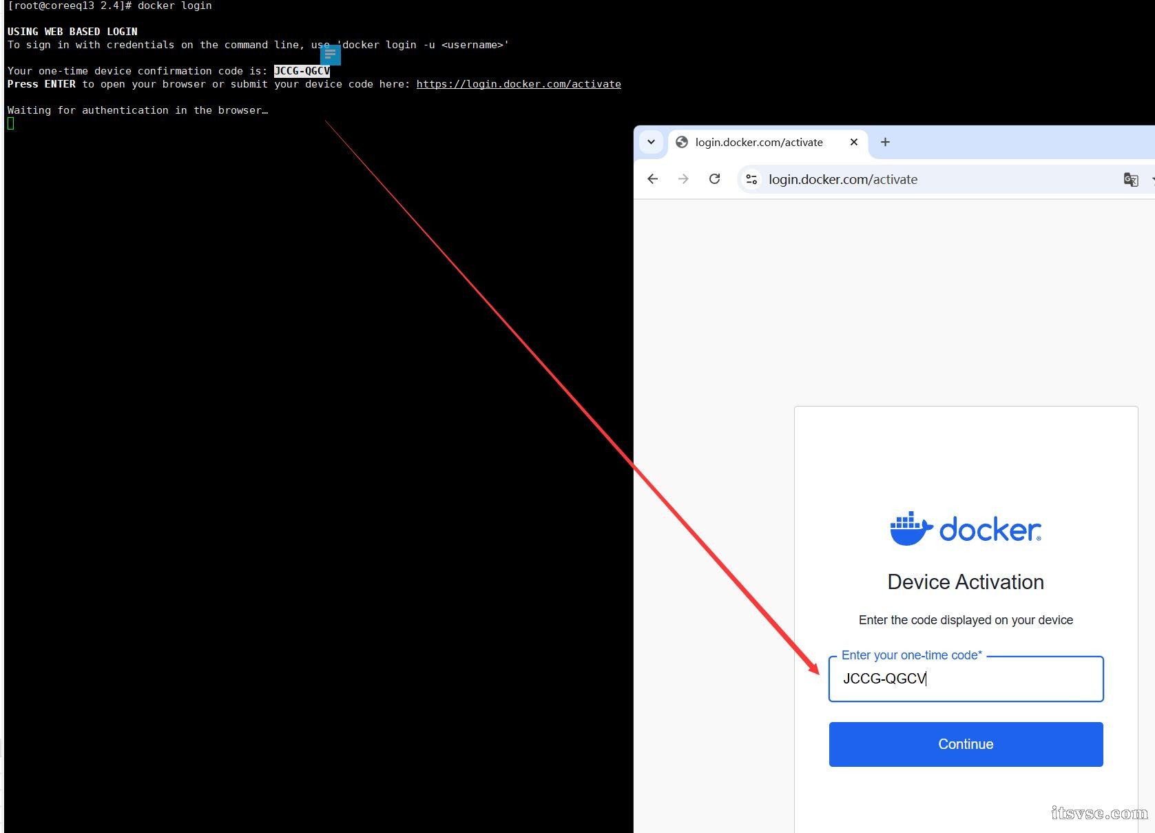

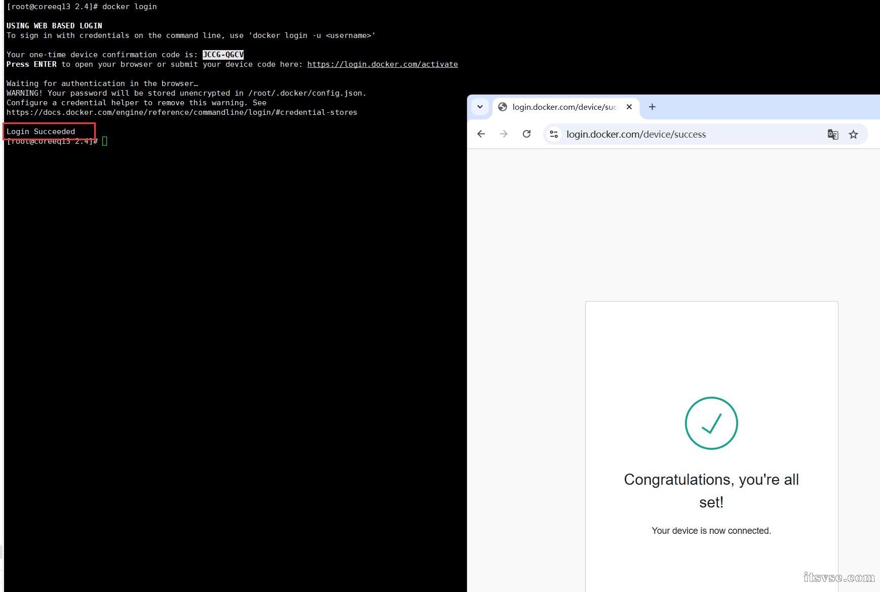

在服务器上面使用 docker login 命令登录(退出命令:docker logout),如下图:
USING WEB BASED LOGIN
To sign in with credentials on the command line, use 'docker login -u <username>'
Your one-time device confirmation code is: JCCG-QGCV
Press ENTER to open your browser or submit your device code here: 超链接登录可见。
Waiting for authentication in the browser…
WARNING! Your password will be stored unencrypted in /root/.docker/config.json.
Configure a credential helper to remove this warning. See
Login Succeeded

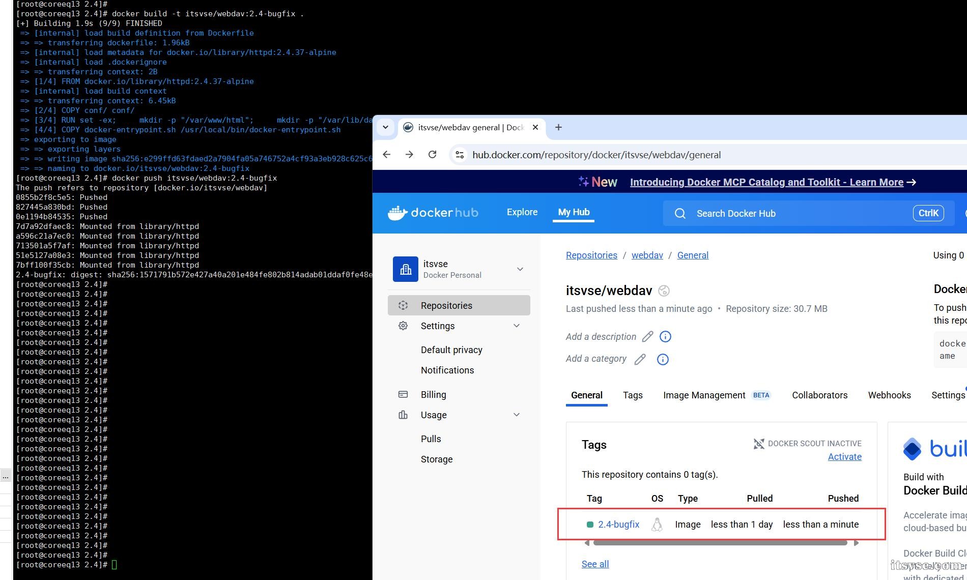

从 git 仓库拉取源代码,然后基于 Dockerfile 制作一个镜像,命令如下:

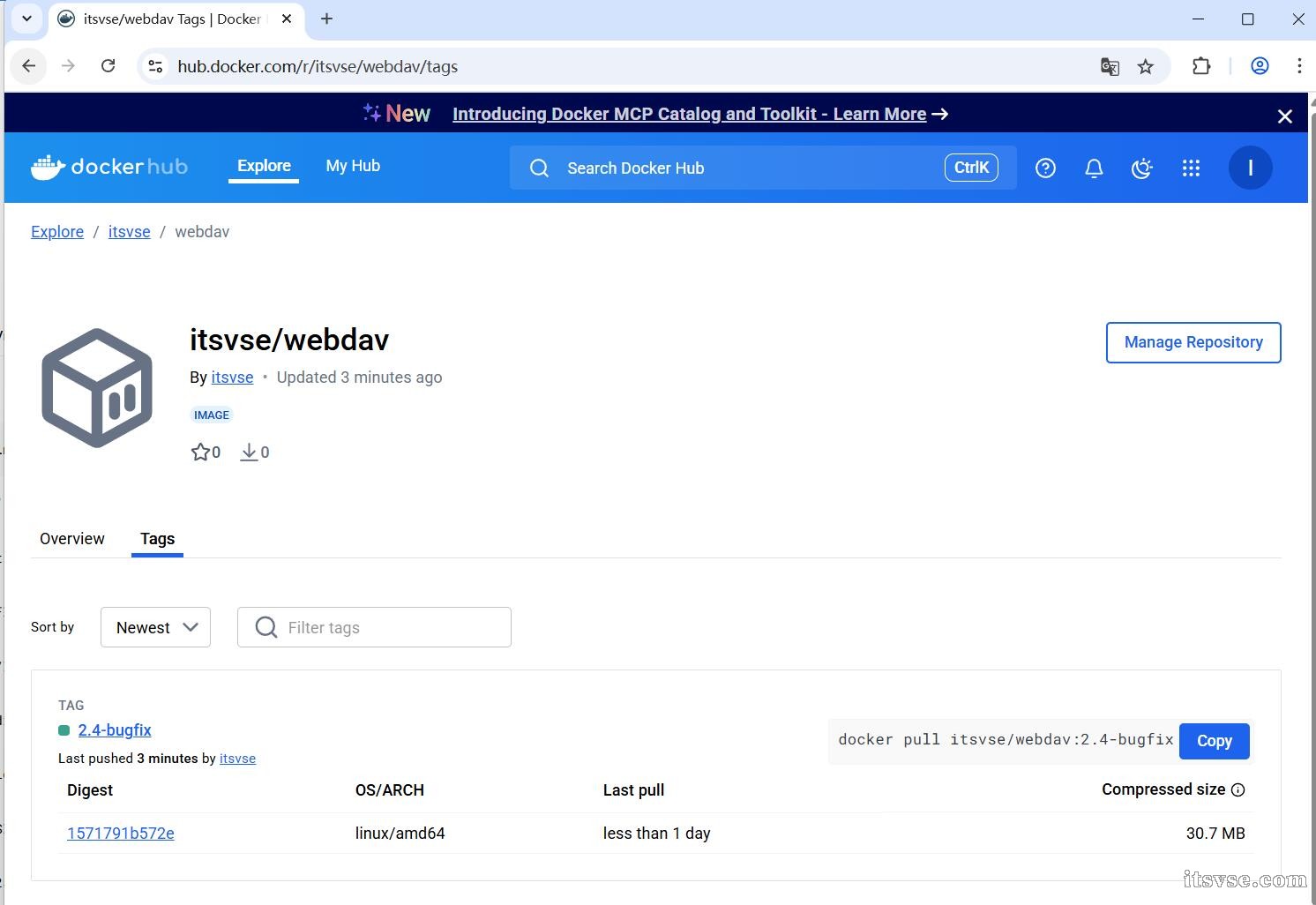

推送到 Docker Hub 公有仓库,命令如下:
镜像可以通过 超链接登录可见。 查看。

 楼主| 发表于 2025-11-13 15:10:31 | 显示全部楼层
其实不需要在 hub 创建存储库,在使用命令推送的时候会自动创建存储库。
