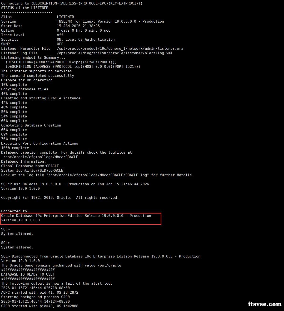

在 /data/middleware/oracle 创建 compose.yml 配置文件,配置如上。启动命令如下:
日志如下:

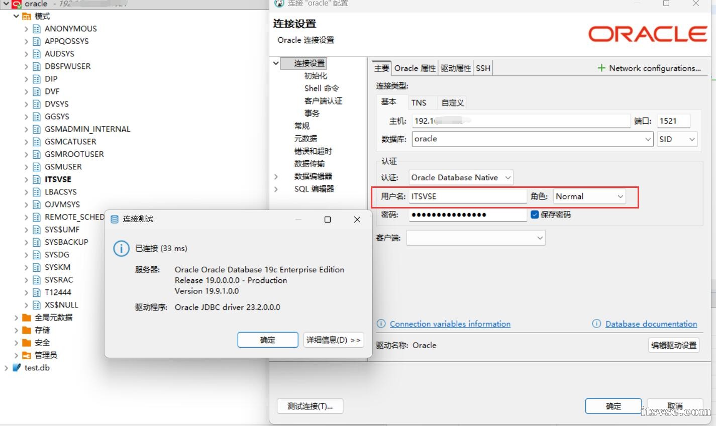

使用 DBeaver 测试连接,配置如下:
使用 SYS 账户,连接成功后,创建一个用户,SQL 命令如下:
