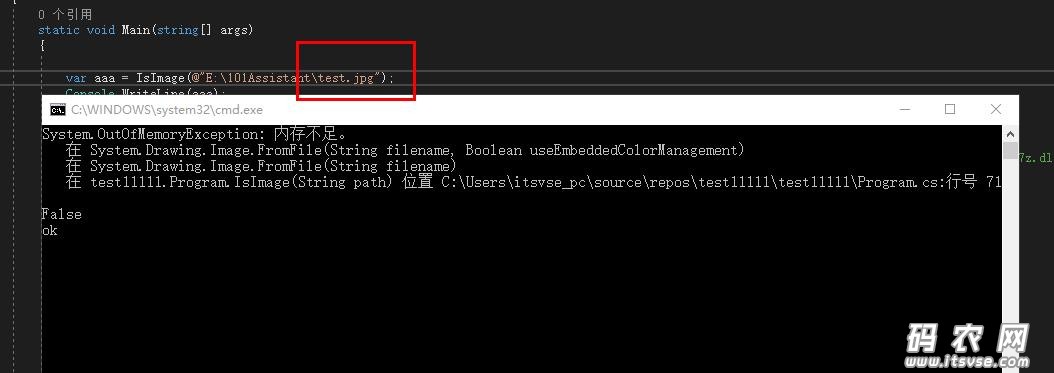

创建Image类型时出现内存溢出(System.OutOfMemoryException)
错误代码: System.Drawing.Image myimg=System.Drawing.Image.FromFile(file.FullName);
当打开的文件不是图像文件时会引发的异常:
MSDN:如果文件没有有效的图像格式,或者如果 GDI+ 不支持文件的像素格式,则此方法将引发 OutOfMemoryException 异常。
这样的异常信息容易让人误解。
