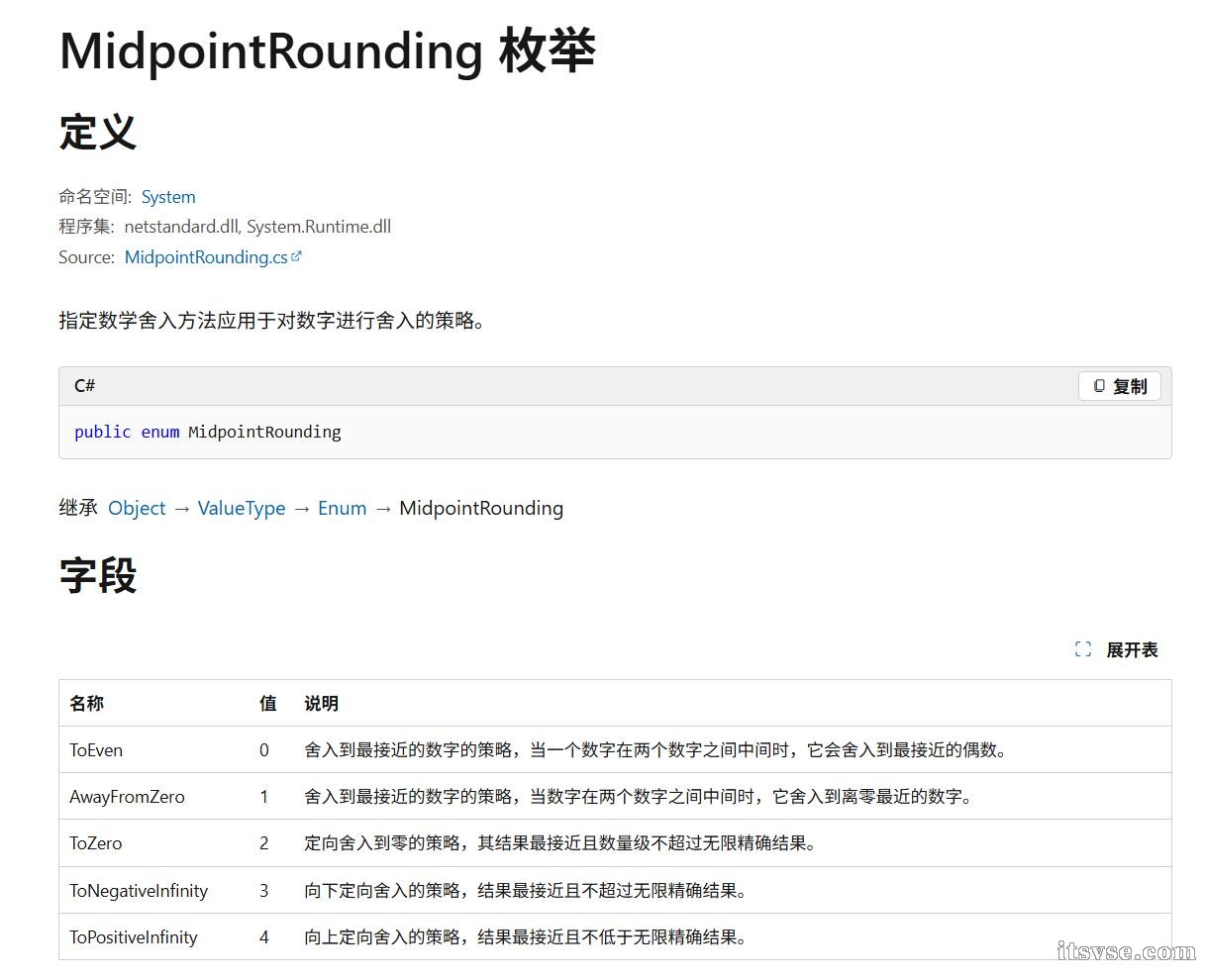

所以如果我们希望的到一个理想中四舍五入的结果,,我们可以改用如下代码:
MidpointRounding 枚举,如下图:
