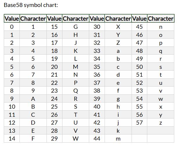

Base58
“Base58” 是由中本聪发明的编码方法,是从一种著名的编码方法 “Base64” 改造而来。Base64 的字符集包括:所有的数字和大小写字母,还有两种符号(“+” 和 “/”);总计 64 种字符。而中本聪从中删去了数字 0、大写字母 I 和 O、小写字母 l 以及符号,就成了 Base58。
字符集:123456789ABCDEFGHJKLMNPQRSTUVWXYZabcdefghijkmnopqrstuvwxyz

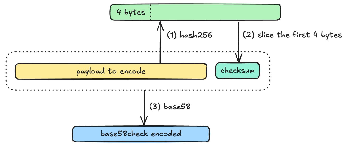

Base58Check
和 Base58 相比,Base58Check 编码只多了一步校验和的计算。如下图:
Base58Check 解决了传统编码方式中易出错、难辨认、无校验的问题,为区块链中的关键数据(如地址、私钥)提供了一种安全、紧凑、人类友好且具备错误检测能力的表示方法。 虽然现在逐渐被更先进的 Bech32/Bech32m(用于 SegWit 地址)取代,但它在早期比特币生态中起到了至关重要的作用。

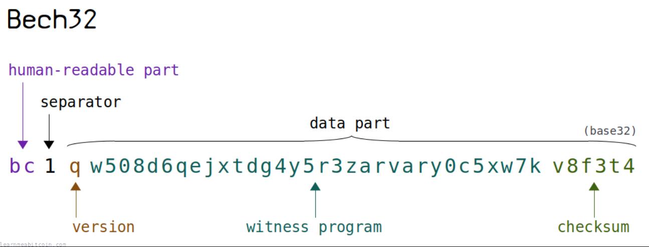

Bech32
“Bech32” 是由 BIP 0173 定义的编码方法,该 BIP 的两位作者是 Pieter Wuille 和 Greg Maxwell 。不过,这种编码也有自身的源流:“Bech” 指的是 “BCH”,是一种由三位数学家分别在 1959 和 1960 年发明的循环纠错编码算法(BCH 这个名字就来自于这三位数学家的姓氏)。而 “32” 则表示,该编码法的字符集只有 32 种字符:小写的英文字母和数字,除去数字 “1”、字母“b”、“i”和“o”。

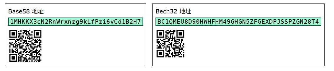

于是,Bech32 这种新方法只使用小写字母和数字;在有需要的时候(比如绘制二维码的时候),这些字母可以全部换成大写,从而获得更紧凑的表现形式。更小的二维码,由于 Bech32 地址是单数形式,因此您可以使用字母数字模式将它们编码为二维码。这意味着您可以创建更紧凑的二维码,因为 Base58 需要大写和小写字母(这意味着您不能使用字母数字模式),而 Bech32 则不需要。如下图:
如您所见,尽管 Bech32 地址包含更多字符,但使用字母数字模式的能力意味着二维码总体上使用的数据更少。

除此之外,Bech32 沿用了 Base58 编码中的模式:
1.Bech32 数据的开头会有一段 “带有含义的数据(hrp)”,就类似于 Base58 中的前缀,可以说明这是一段什么样的数据。
hrp 可以使用的字符远远多于 32 个;于是,Bech32 还将数字 “1” 作为分隔符,用来分割 hrp 和真正要被解码的数据。
除了比特币,还有许多别的项目也采用了 Bech32 ;不同项目的数据就使用 hrp 来相互区别。这里有一份已注册的 hrp 的列表,非常有趣(但也仅仅是有趣) 。
2.Bech32 也设计了校验和,占据编码后的数据的最后 6 个字符。
