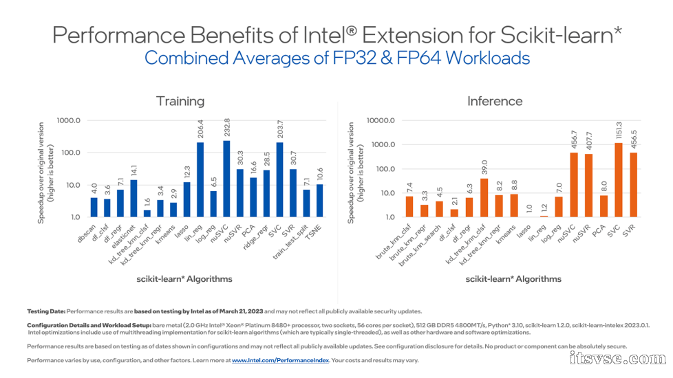

Extension for Scikit-learn
scikit-learn作为经典的机器学习框架,从诞生至今已发展了十余年,但其运算速度一直广受用户的诟病。Extension for Scikit-learn 是一款免费的 AI 软件加速器,旨在为您现有的 Scikit-learn 代码提供10 到 100 倍以上的加速。软件加速通过矢量指令、AI 硬件专用的内存优化、线程和优化实现。
使用 Scikit-learn 扩展,您可以:
  • 在同等数学精度的情况下,训练和推理速度提高 100 倍
  • 受益于不同 CPU 硬件配置(包括 GPU 和多 GPU 配置)的性能改进
  • 无需修改代码即可将扩展集成到您现有的 Scikit-learn 应用程序中
  • 继续使用开源 scikit-learn API
  • 使用几行代码或在命令行中启用和禁用扩展

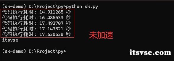

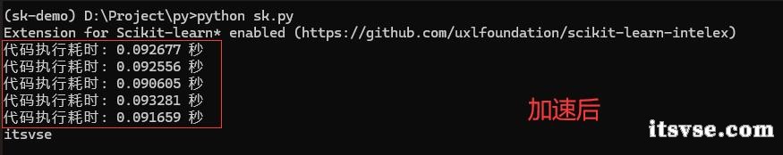

执行耗时分别如下:
可以看到未加速和加速后效果非常明显,未加速需要16秒左右,加速后只需要0.1秒!!!!
