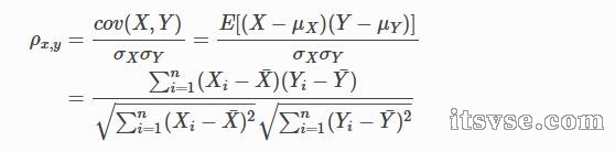

皮尔逊相关系数 (Pearson Correlation Coefficient)
给定两个随机变量X和Y,皮尔逊相关系数可以用来衡量两者的相关程度,公式如下:
