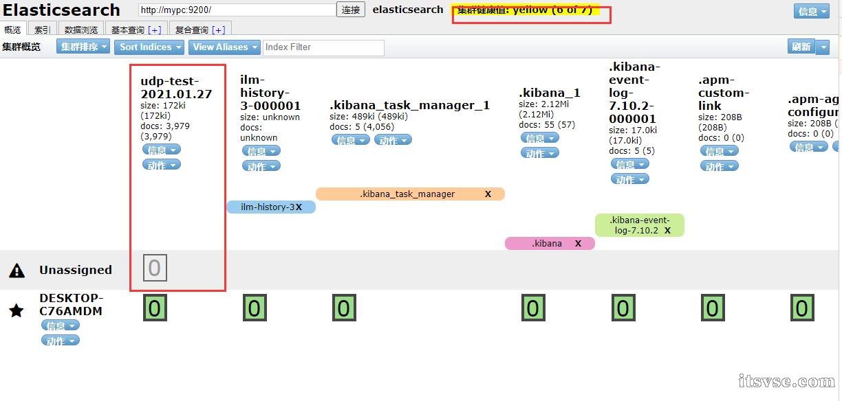

使用 elasticsearch-head 面板连接 Elasticsearch(ES),版本:7.10.2,发现如下问题:

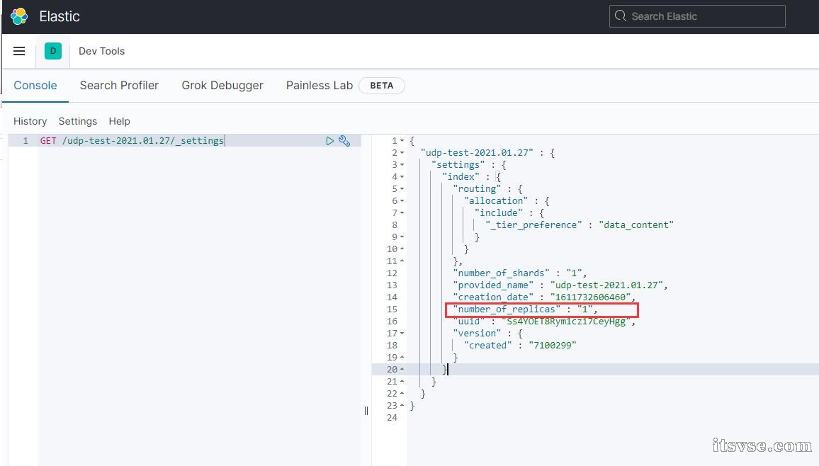

查看 udp-test-2021.01.27 索引设置:
也可以通过 Kibana 进行查看,如下图:

  "udp-test-2021.01.27" : {
    "settings" : {
      "index" : {
        "routing" : {
          "allocation" : {
            "include" : {
              "_tier_preference" : "data_content"
        "number_of_shards" : "1",
        "provided_name" : "udp-test-2021.01.27",
        "creation_date" : "1611732606460",
        "number_of_replicas" : "1",
        "uuid" : "Ss4YOET8Rym1czi7CeyHgg",
        "version" : {
          "created" : "7100299"
集群健康值: yellow (6 of 7) 状态原因:Elasticsearch采用默认配置(5分片,1副本),但实际只部署了单节点集群。由于只有一个节点,因此群集无法放置副本,因此处于黄色状态。

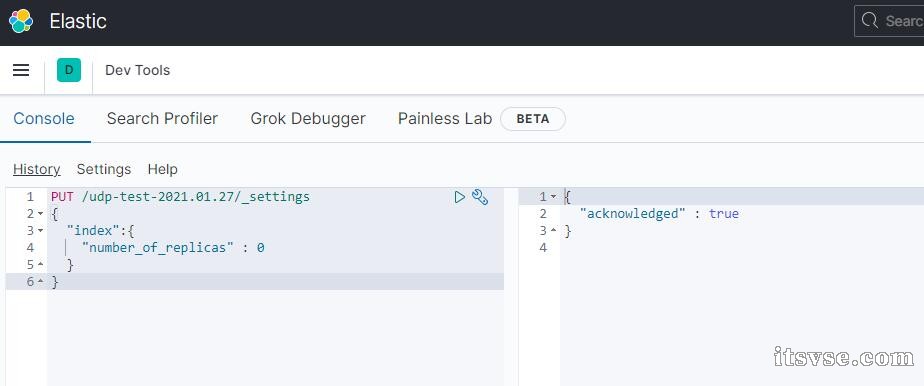

使用 Kibana 发送 PUT 请求,修改索引设置,如下图:
或者使用 curl 命令发送请求,命令如下:

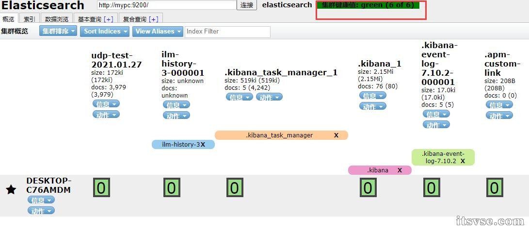

修改后,es 状态正常,如下图:
