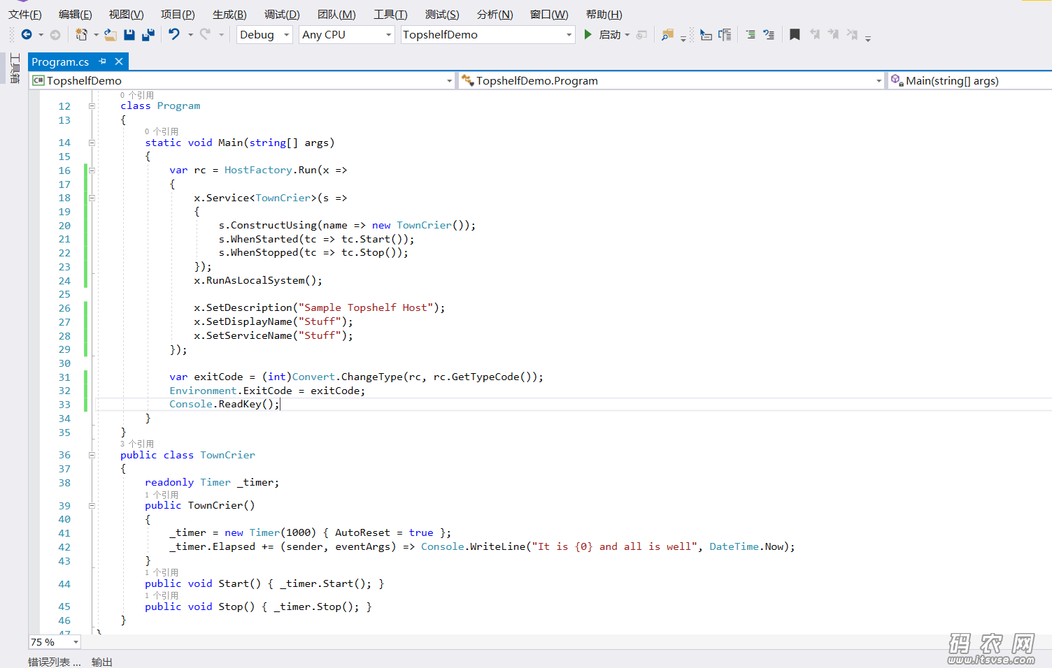

3:贴入以下代码:

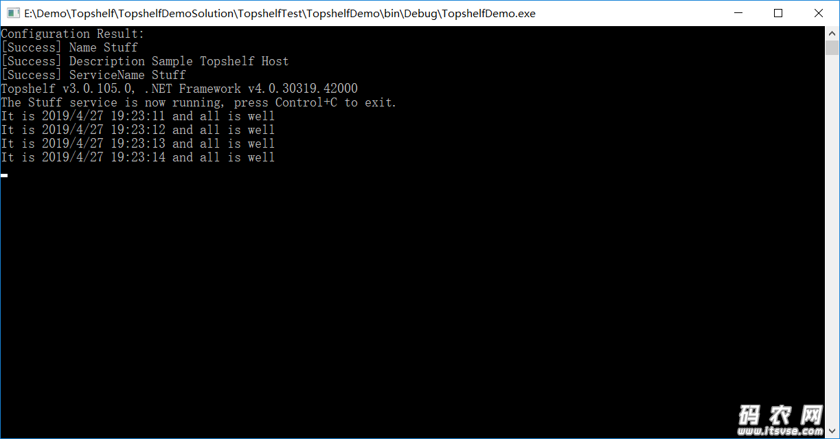

4:F5运行程序,可以看到每隔一秒钟,输出一行。
5:在第六行,写了 Ctrl +C 能退出。这样我们就停止了。

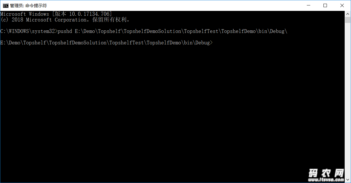

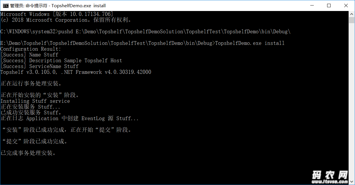

2:首先用管理员的身份打开CMD。再用命令行切到程序运行的目录(“bin\Debug”)下。

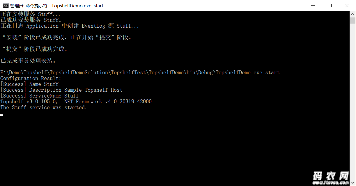

3:开始安装服务呐。命令行输入“TopshelfDemo.exe install”——>回车。
4:上图可以看到安装成功了。现在开始启动服务,输入“TopshelfDemo.exe start”——>回车。

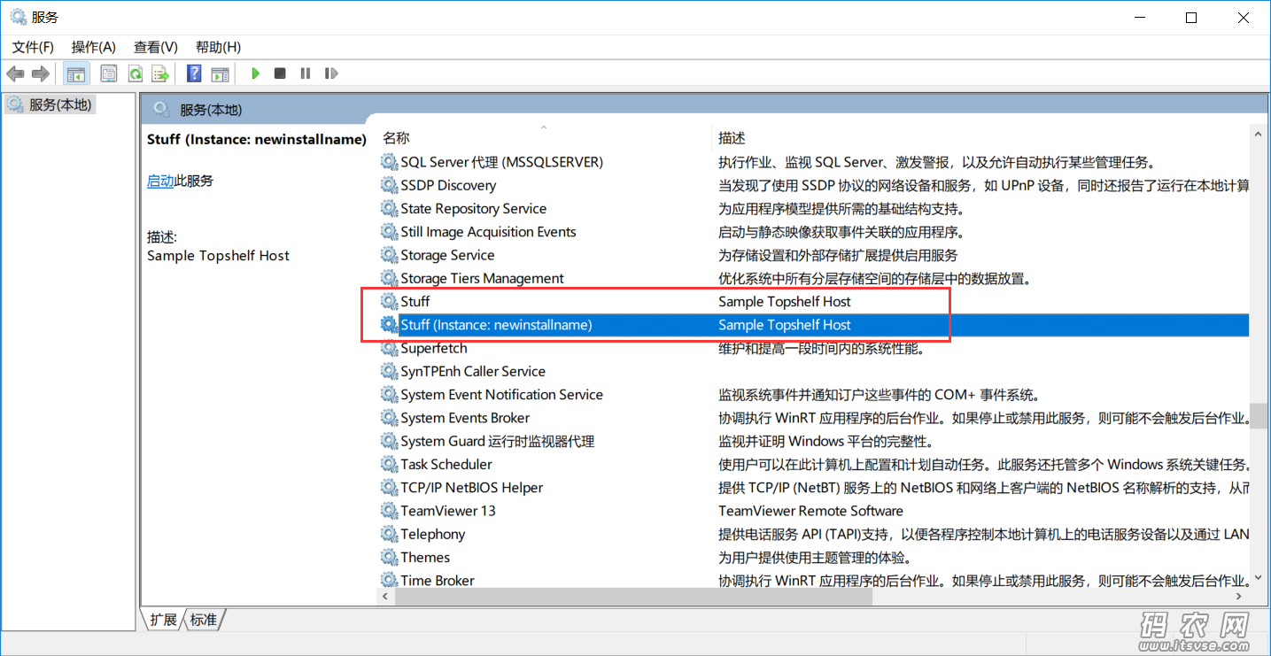

5:上图可以看到服务启动成功了。Topshelf有一个特性,就是可以使用多个不同的名称部署同一个实例。

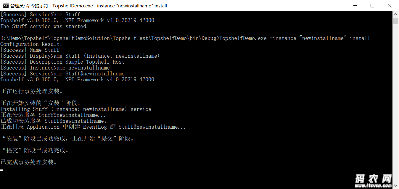

接着输入“TopshelfDemo.exe –instance “newinstallname” install”——>回车。
启动这个新名称的服务,输入“TopshelfDemo.exe –instance “newinstallname” start”——>回车。
6:上图可以看到第二个实例也安装成功了。现在我们查看一下服务状态。
可以看到该服务,启动了两个实例。

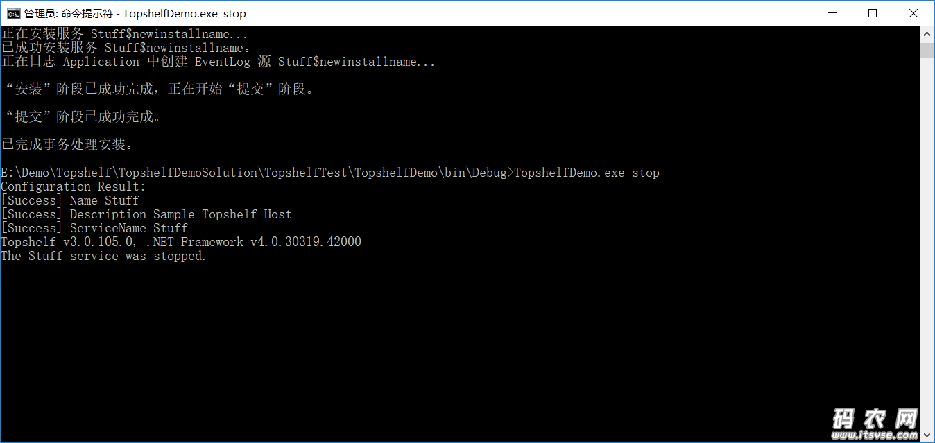

7:停止服务  输入“TopshelfDemo.exe stop”——>回车。
卸载服务 输入“TopshelfDemo.exe uninstall”——>回车。
8:卸载 第二次安装的实例 语法类似 命令行分别为:
