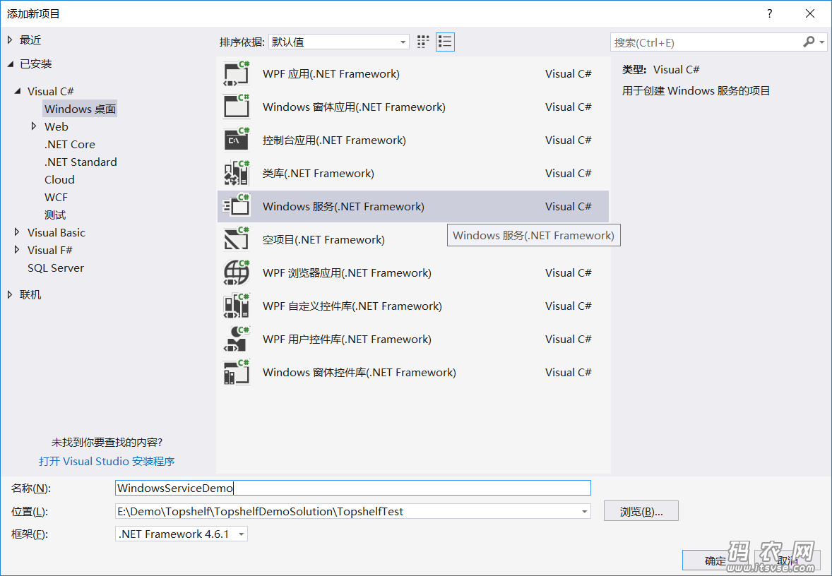

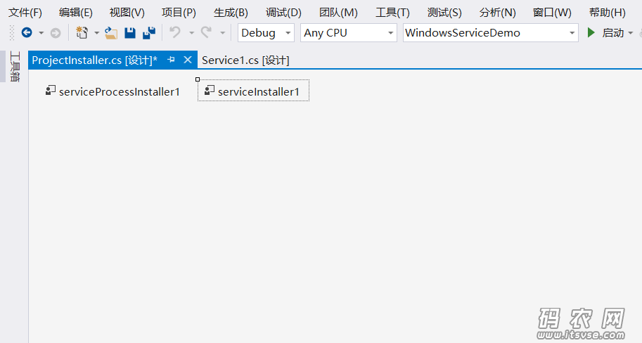

1:新建一个解决方案,创建一个Windows服务。名称为“WindowsServiceDemo.exe”
2:双击“Service1.cs”文件,在空白处 右击——>选择“添加安装程序”。
3:在生成的两个组件中,单击 “serviceProcessInstaller1”组件,在属性窗体中,将“Account”账户类型  设置为“LocalSystem”。

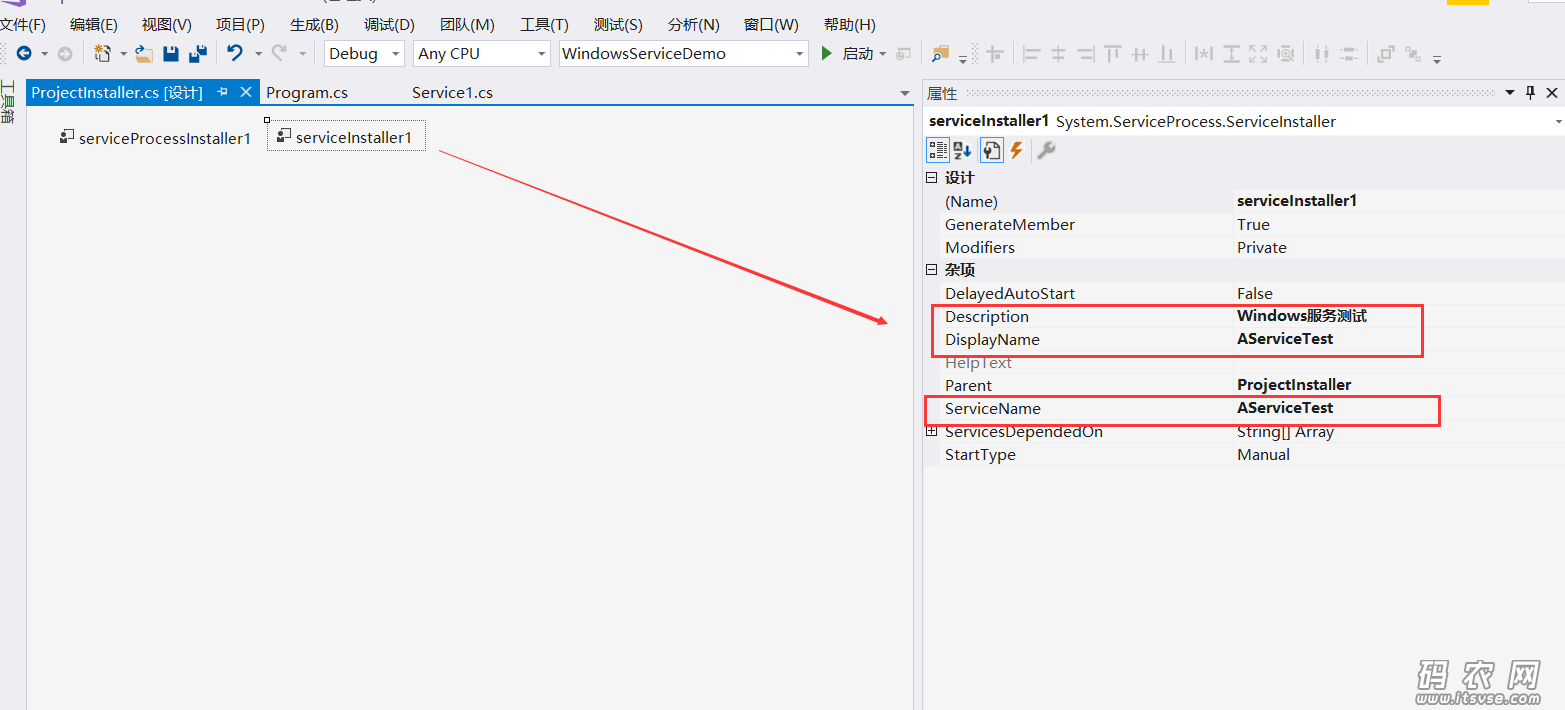

4:在生成的两个组件中,单击 “serviceInstaller1”组件,在属性窗体中,设置对应的属性,然后保存。

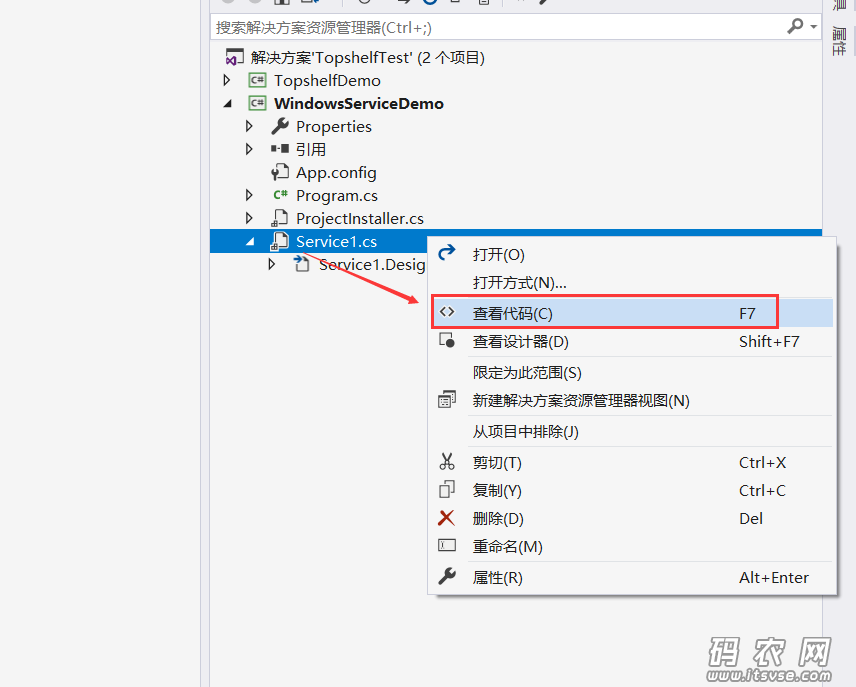

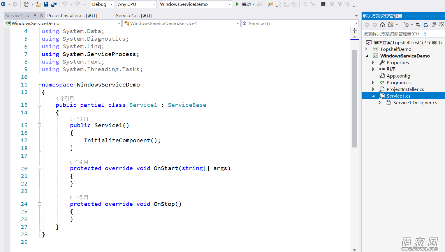

5:右击“Service1.cs”——> 选择“查看代码” 。

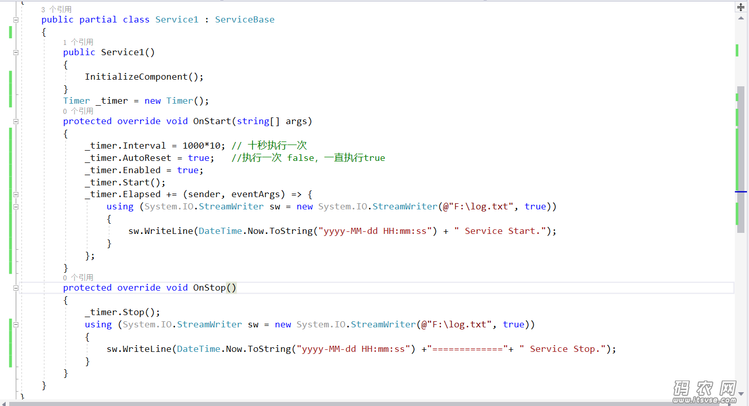

6:在相应的方法中,写入处理逻辑。OnStart() 方法 :指 windows 服务启动时,进入的方法。OnStop():顾名思义,就是该服务停止时,进入的方法。我们可以写一个timer 让该程序定时的去处理逻辑。

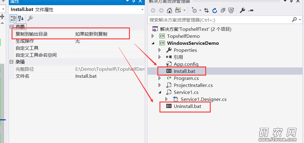

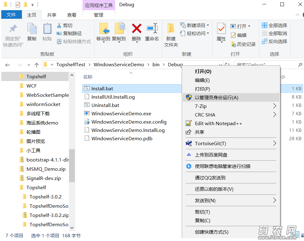

7:创建两个记事本文件,分别命名并修改后缀名为“Install.bat”和“Uninstall.bat”    注意:后缀名是.bat。 粘贴到项目里面。并且把属性改为 “复制到本地”。
8:刚才我们创建的两个文件是为了安装服务和卸载服务的。现在向这两个文件写入批处理代码并保存。

9:F6生成一下。在项目“bin\Debug”目录中。右击“Install.bat”——>选择“以管理员身份运行”。

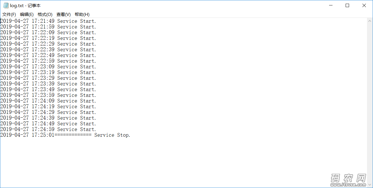

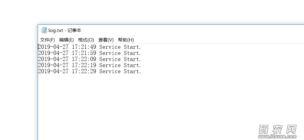

服务安装完成后。我们可以看到,“Log.txt”文件,隔10秒写一行数据。

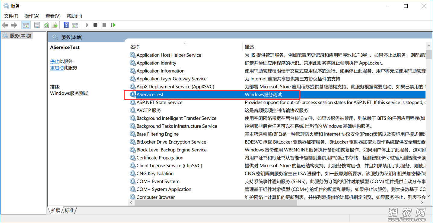

我们可以查看到安装的服务。
运行——>输入 "services.msc" 回车。
现在停止服务。右击“Uninstall.bat”——>选择“以管理员身份运行”。
服务卸载完成后。我们可以看到,“Log.txt”文件,也写入了一行数据。

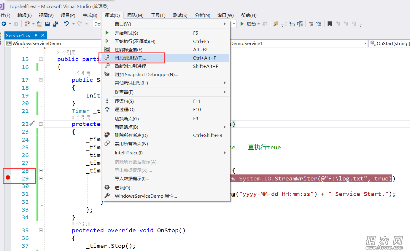

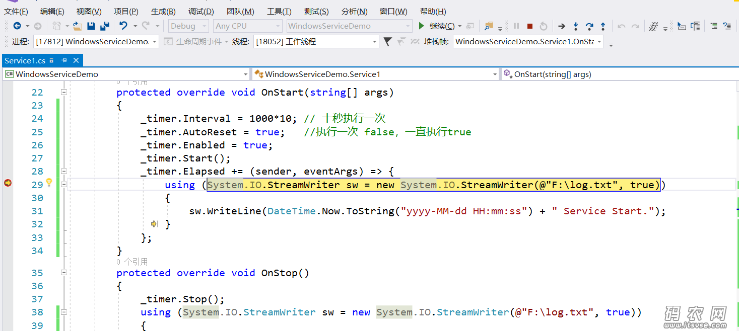

#Windows服务调试

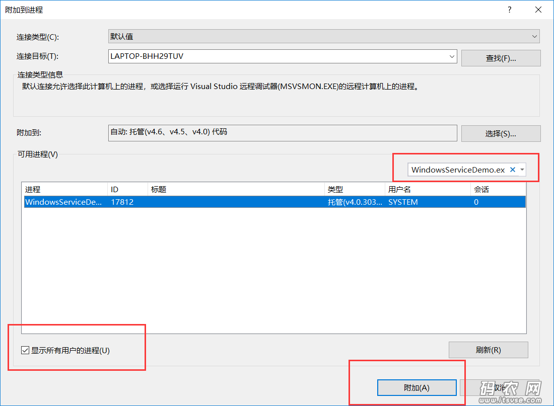

Windows服务不能直接使用F5启动,F10调试。那么程序要是出现异常怎么调试呐?
1:首先还是使用管理员身份运行“Install.bat”文件,让程序先跑起来。
2:回到VS中,在菜单栏选择 “调试”——>选择“附加到进程”。
3:在弹出的窗体中,勾选“显示所有用户的进程”,查找我们生成的.exe应用程序,点击“附加”。
4:在方法里面打断点,这样到了一定的时间运行,就能触发调试了。

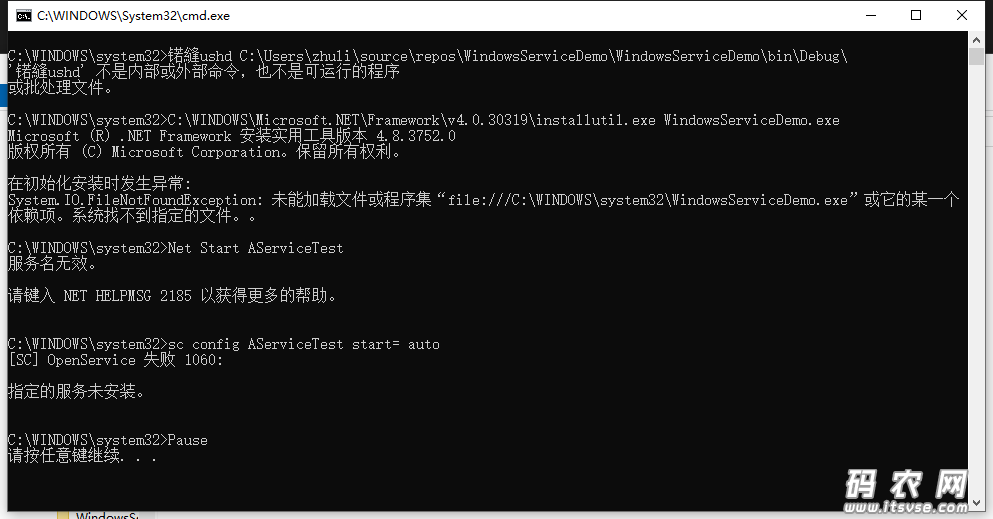

QQ截图20200622140332.png 总是报这个错啊
 楼主| 发表于 2020-9-7 15:21:59 | 显示全部楼层
运行的命令不对,这个服务,没有安装上。 如果是敲命令行安装的话,可以参考我下一篇帖子。
