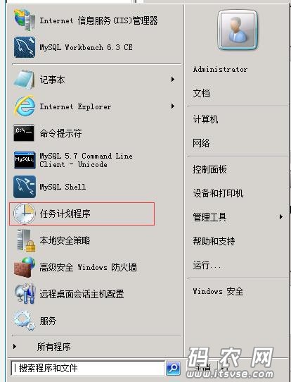

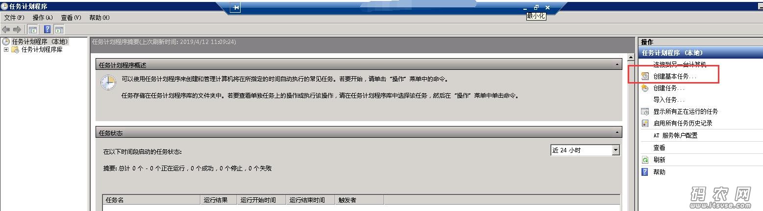

在Windows Server 2008中,我们进入服务器管理面板,点击右上角菜单栏中的“工具”,选择其中的“任务计划程序”:
打开了任务计划程序之后,我们点击右侧的“创建基本任务”:

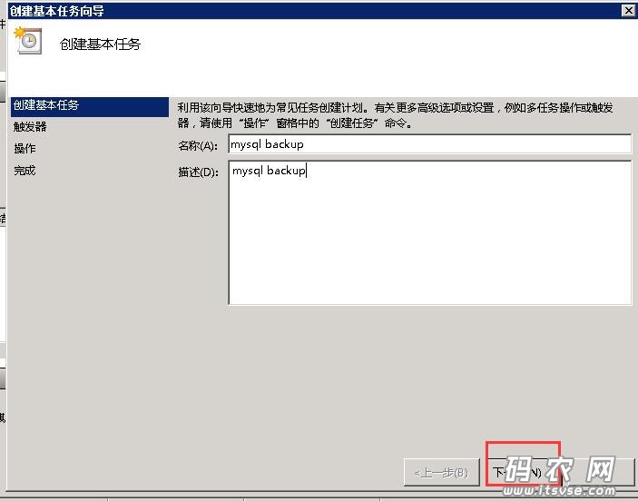

然后,我们需要填写任务的名称,以及描述信息:

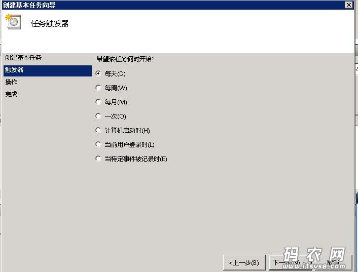

点击下一步之后,我们需要设定任务的执行频率,我选择的是“每天”:

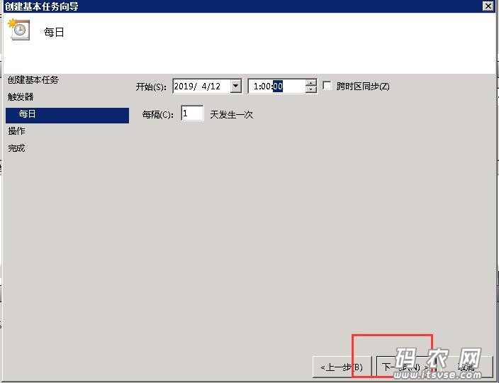

再次点击“下一步”,设置任务执行的时间,我选择了夜深人静的1点:

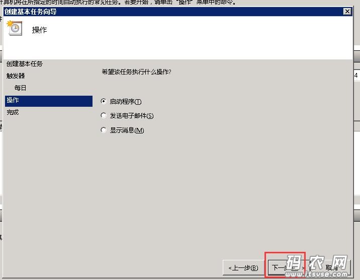

在“下一步”中,我们选择“启动程序”:

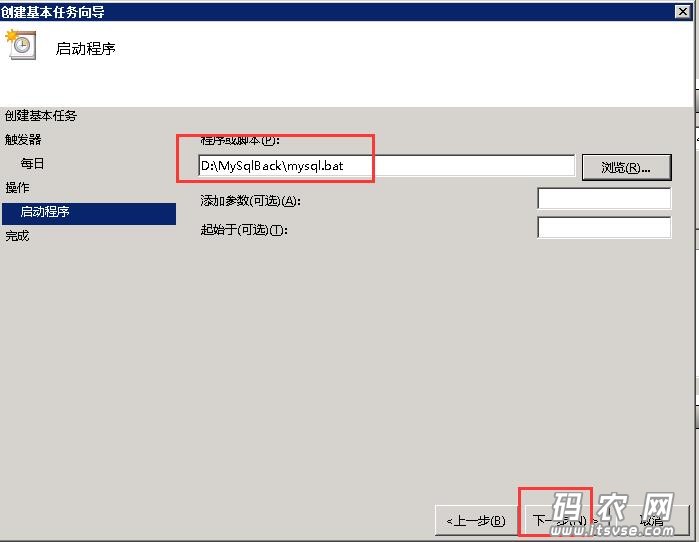

在之后的对话框中,我们需要选择刚才所编写的批处理文件:

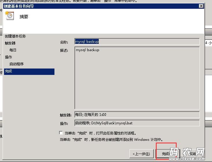

完成这些步骤后,windows会给我们看一下整个任务的概述信息:

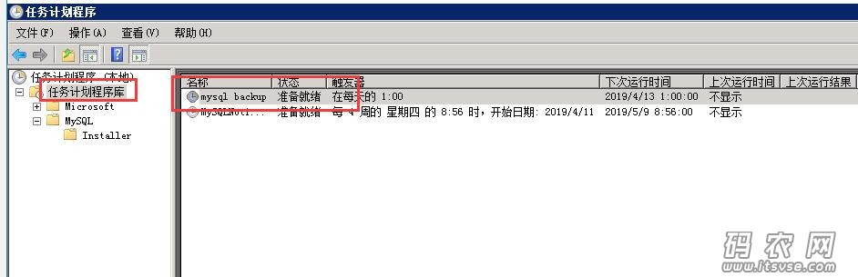

确定无误之后,点击“完成”就可以了。此时我们就会看到在Windows的任务列表里,多了一条新的任务:
