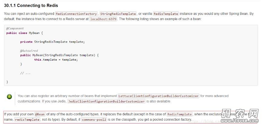

重新启动服务,启动日志没有报错,RedisTemplate注入Bean成功了。为什么RedisTemplate< String, Object>注入Bean会失败呢,很是纳闷。思考很久,想到RedisTemplate在SpringBoot框架中是自动配置的,容器中默认的就是RedisTemplate的实例。想到这里,就需要翻下官网的文档,看看官网文档有没有什么说明。果然,官方文档第30.1.1章节还是针对RedisTemplate做了说明。
官方文档地址:https://docs.spring.io/spring-bo ... ference/htmlsingle/
If you add your own @Bean of any of the auto-configured types, it replaces the default (except in the case of RedisTemplate, when the exclusion is based on the bean name, redisTemplate, not its type).
如果针对自动配置类型添加自己的Bean,它将取代默认的。我的代码好像写的没问题啊,等等…括号中这句话才是重点啊。翻译一波,在RedisTemplate的情况下除外,当排除基于Bean的名称,而不是它的类型。英文不太好,怎么翻译好像都不大通顺。
现在好像明白了,刚才的RedisTemplate< String, Object>注入时用到了@Autowired,@Autowired默认按照类型装配的。也就是说,想要获取RedisTemplate< String, Object>的Bean,要根据名字装配。那么自然想到使用@Resource,它默认按照名字装配。再次修改代码如下:
