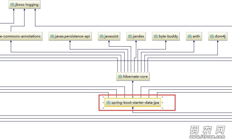

Pom依赖结构:
有人会有pom文件并没有关于hibernate的引用的疑问?
原因是因为如上图,spring-boot-starter-data-jpa依赖hibernate-core,在引用spring-boot-starter-data-jpa的时候,maven项目将自动引入所依赖的包。

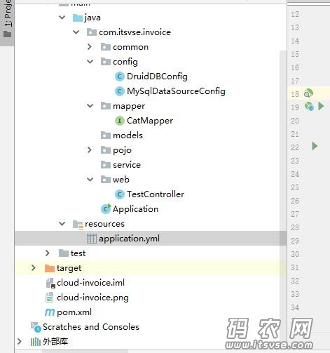

整个包结构

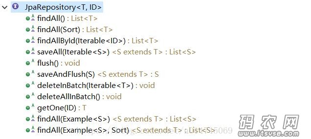

数据库操作接口继承自JpaRepository泛型类,在继承之时,即获得了其赐予开发者的神之力量:
我们可以直接调用这些方法,进行数据库操作,同时我们也可以通过自定义HQL来完成符合个性的其他操作,如:
这段代码中,通过@Query注解,完成了HQL的书写,其中“:name”与下方的@Param注解中参数保持一致。

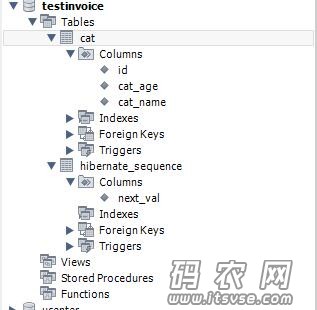

Hibernate会自动将实体类映射到数据库中,为我们建立相关的数据库表,它会根据@Table、@Column、@Id、@GeneratedValue(strategy = GenerationType.AUTO)等注解实现数据库表的自动匹配。省去了大量建表的工作。
(启动项目之前,需要先把数据库的建好,表会自动创建)
hibernate_sequence表是@GeneratedValue注解完成的id生成策略,GenerationType.AUTO代表自动生成,前提是id属性必须是int或者long类型的属性,如果是String类型的id,那么添加此注解于id之上,会立即报错。因此,如果是针对于String类型的id,则不需要为id添加@GeneratedValue(strategy = GenerationType.AUTO)注解。

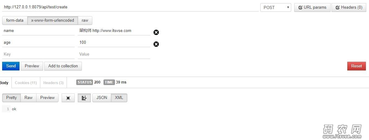

请求测试
分别通过get和post来完成数据的请求和数据的保存。
调用 超链接登录可见。 接口post请求添加数据,如下图:
数据库查询如下:

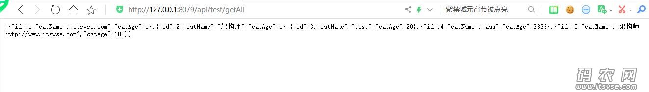

通过get请求如下接口获取数据:
注意:如上接口请求,Java对大小写非常敏感,无论是url地址还是参数,都要区分大小写!一个字母大写或者小写了,都会导致请求不到接口或则参数为空!

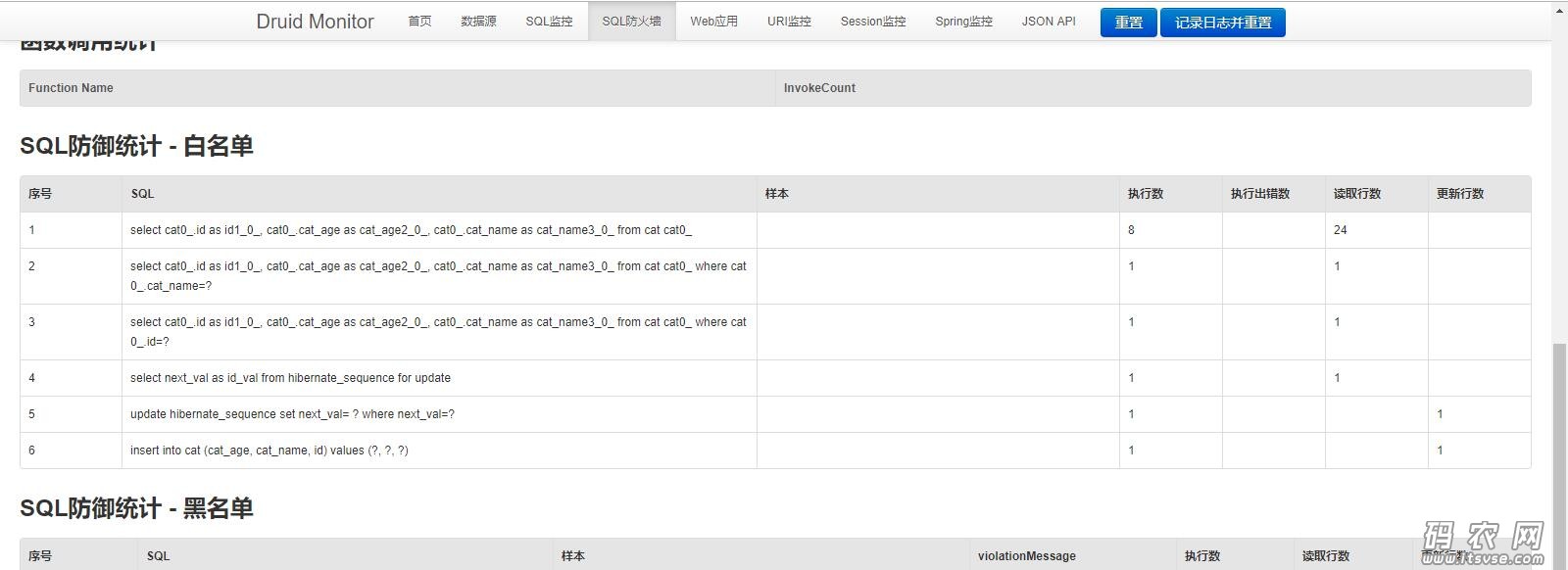

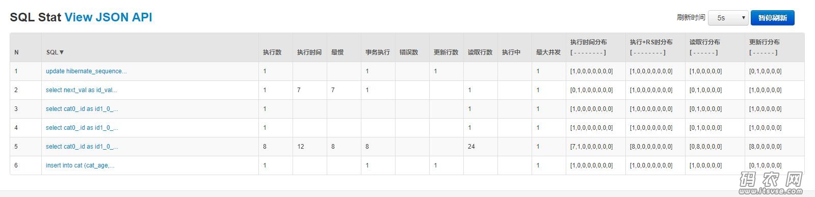

Druid 监控情况如下:
