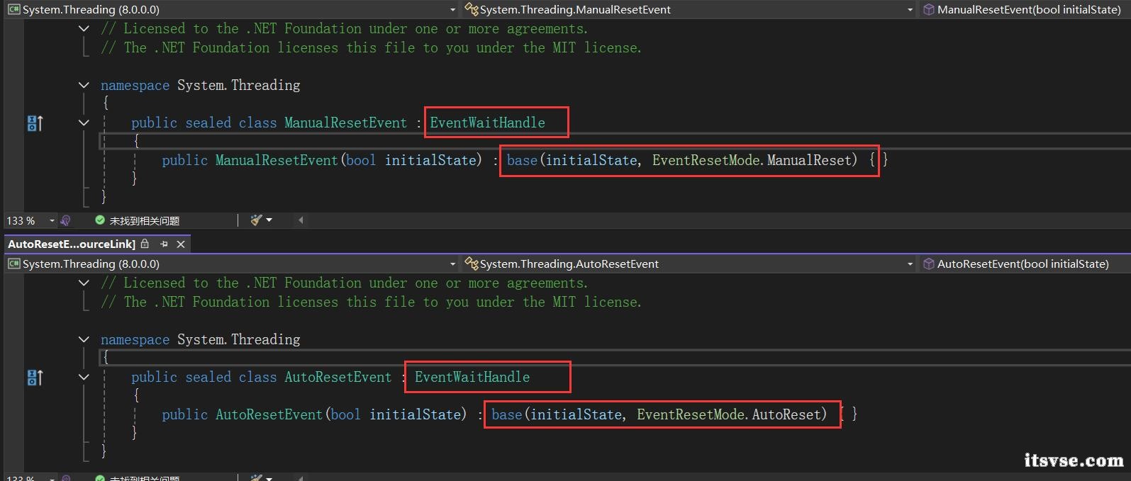

 楼主| 发表于 2024-12-18 20:30:44 | 显示全部楼层
ManualResetEvent 和 AutoResetEvent 都继承于 EventWaitHandle,如下图:
