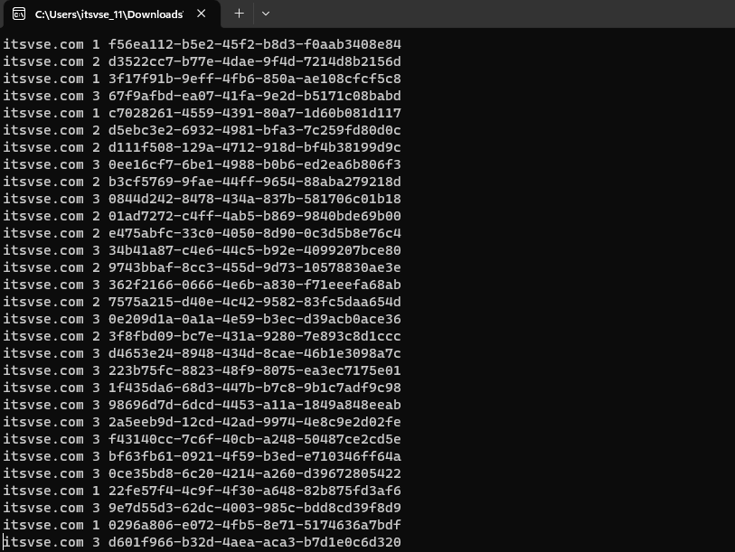

尝试开启三个生产者线程和一个消费者线程,代码如下:
消费者使用 WaitToReadAsync 等待读取数据。 数据可用后,消费者才会尝试读取数据。

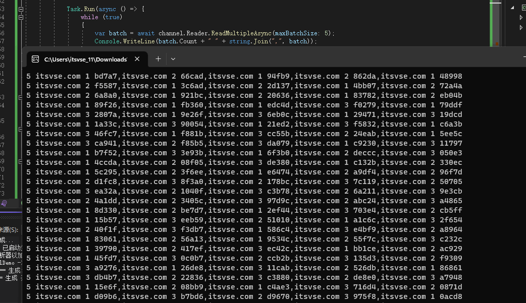

在上面的代码中,消费者都是一条一条的读取数据执行操作,如何让消费者批量消费数据一块处理呢?
新建 ChannelReaderExtensions 扩展,代码如下:
调整消费者代码如下:
