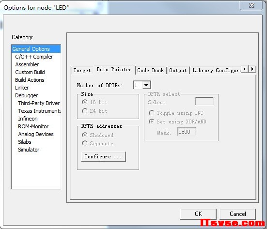

     Data pointer设置:Number of DPTRs:1

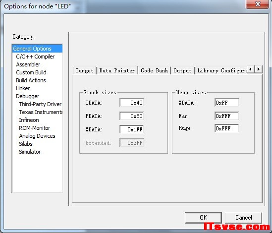

     Stack/Heap设置:XDATA stack size:0x1FF

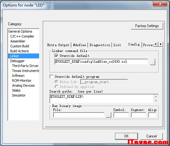

(3)Linker设置
     Linker command file:选择lnk51ew_cc2430.xcl
     Driver:Texas Instruments (本实验为真机调试,所以选择TI;若其他程序要使用IAR仿真器,可选Simulator)
     Device Description file:CC2430.ddf

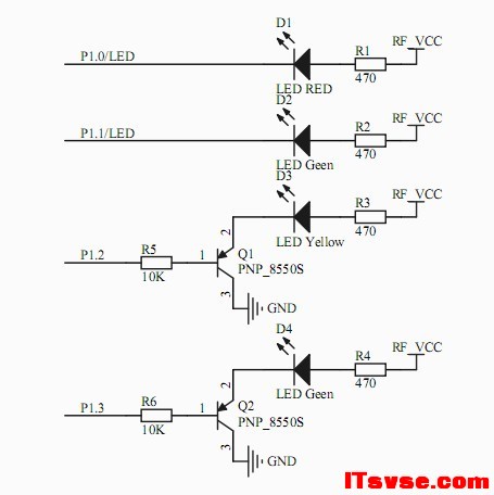

     查看开发板电路图,如下所示:
     可知led1~4分别受引脚P1_0~P4_0的控制,因此可以定义 led1、led2、led3、led4 分别为引脚 P1_0、P2_0、P3_0、P4_0。
#define led1    P1_0          //定义LED1为P1_0口控制
#define led2    P1_1          //定义LED2为P1_1口控制
#define led3    P1_2          //定义LED3为P1_2口控制
#define led4    P1_3          //定义LED4为P1_3口控制
