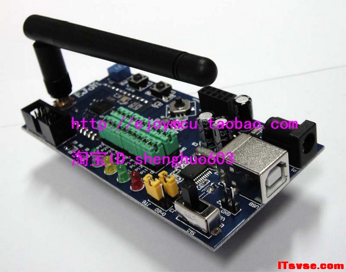

     我们班同学五个人,一起凑了500来块,在淘宝网上的 Enjoy MCU电子开发工作室 购买了基于CC2430芯片的 ZigBee 开发套件(2模块+2彩色显示屏+1仿真器)。不错的客户评价、精美的产品外观、比较全面的学习资料,让我们最终选择这一款Zigbee产品。

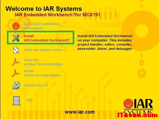

     首先下载 IAR软件包与序列号生成器,然后启动IAR的安装:
      一路Next,直到下一画面出现:

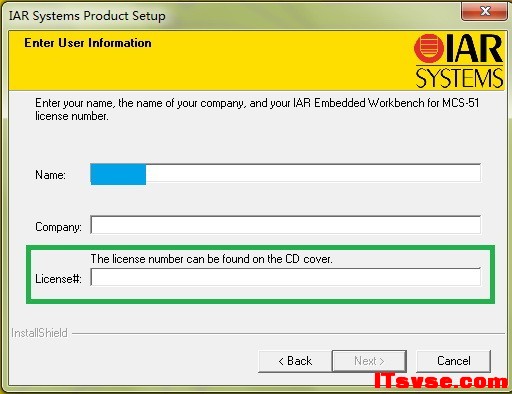

     将 License number 复制到IAR安装界面的 "License#" 输入框中,点击Next,然后将 License Key 复制到IAR安装界面的 "License Key" 输入框中:
