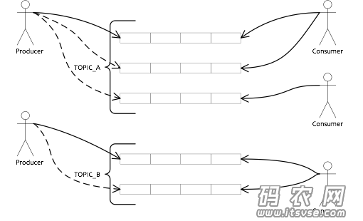

上图是一个典型的消息中间件收发消息的模型,RocketMQ也是这样的设计,简单说来,RocketMQ具有以下特点:
  • 是一个队列模型的消息中间件,具有高性能、高可靠、高实时、分布式特点。
  • Producer、Consumer、队列都可以分布式。
  • Producer向一些队列轮流发送消息,队列集合称为Topic,Consumer如果做广播消费,则一个consumer实例消费这个Topic对应的所有队列,如果做集群消费,则多个Consumer实例平均消费这个topic对应的队列集合。
  • 能够保证严格的消息顺序
  • 提供丰富的消息拉取模式
  • 高效的订阅者水平扩展能力
  • 实时的消息订阅机制
  • 亿级消息堆积能力
  • 较少的依赖

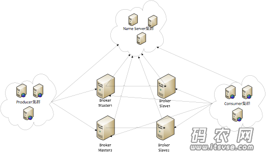

RocketMQ 物理部署结构
如上图所示, RocketMQ的部署结构有以下特点:
  • Name Server是一个几乎无状态节点,可集群部署,节点之间无任何信息同步。
  • Broker部署相对复杂,Broker分为Master与Slave,一个Master可以对应多个Slave,但是一个Slave只能对应一个Master,Master与Slave的对应关系通过指定相同的BrokerName,不同的BrokerId来定义,BrokerId为0表示Master,非0表示Slave。Master也可以部署多个。每个Broker与Name Server集群中的所有节点建立长连接,定时注册Topic信息到所有Name Server。
  • Producer与Name Server集群中的其中一个节点(随机选择)建立长连接,定期从Name Server取Topic路由信息,并向提供Topic服务的Master建立长连接,且定时向Master发送心跳。Producer完全无状态,可集群部署。
  • Consumer与Name Server集群中的其中一个节点(随机选择)建立长连接,定期从Name Server取Topic路由信息,并向提供Topic服务的Master、Slave建立长连接,且定时向Master、Slave发送心跳。Consumer既可以从Master订阅消息,也可以从Slave订阅消息,订阅规则由Broker配置决定。

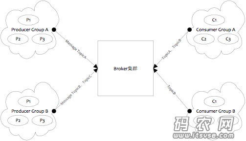

RocketMQ 逻辑部署结构
如上图所示,RocketMQ的逻辑部署结构有Producer和Consumer两个特点。
  • Producer Group
用来表示一个发送消息应用,一个Producer Group下包含多个Producer实例,可以是多台机器,也可以是一台机器的多个进程,或者一个进程的多个Producer对象。一个Producer Group可以发送多个Topic消息,Producer Group作用如下:
  • 标识一类Producer
  • 可以通过运维工具查询这个发送消息应用下有多个Producer实例
  • 发送分布式事务消息时,如果Producer中途意外宕机,Broker会主动回调Producer Group内的任意一台机器来确认事务状态。
  • Consumer Group
用来表示一个消费消息应用,一个Consumer Group下包含多个Consumer实例,可以是多台机器,也可以是多个进程,或者是一个进程的多个Consumer对象。一个Consumer Group下的多个Consumer以均摊方式消费消息,如果设置为广播方式,那么这个Consumer Group下的每个实例都消费全量数据。

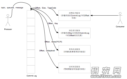

RocketMQ 数据存储结构
如上图所示,RocketMQ采取了一种数据与索引分离的存储方法。有效降低文件资源、IO资源,内存资源的损耗。即便是阿里这种海量数据,高并发场景也能够有效降低端到端延迟,并具备较强的横向扩展能力。
