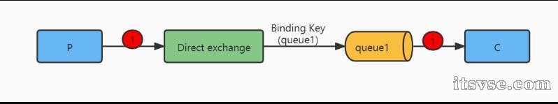

直连交换机
直连型交换机是根据消息携带的路由键(routing key)将消息投递给对应绑定键的队列。直连交换机用来处理消息的单播路由。
在创建一个Queue时,如果绑定的是直连交换机,可以不必指定routing key的名字,因为他会有一个默认的routing key名称,名称同Queue名称。
直连交换机的队列通常是循环分发任务给多个消费者(我们称之为轮询)。
工作流程:
  • 将一个队列绑定到某个交换机上时,赋予该绑定一个绑定键(Binding Key),假设为R;
  • 当一个携带着路由键(Routing Key)为R的消息被发送给直连交换机时,交换机会把它路由给绑定键为R的队列。

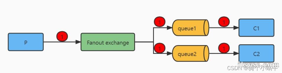

扇型交换机
扇型交换机将消息路由给绑定到它身上的所有队列,而不理会绑定的路由键。
如果N个队列绑定到某个扇型交换机上,当有消息发送给此扇型交换机时,交换机会将消息的拷贝分别发送给这所有的N个队列。扇型交换机一般用来处理消息的广播路由(broadcast routing)。
应用场景:
广播消息;
群聊功能。

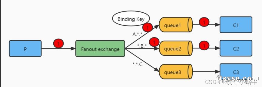

主题交换机
主题交换机是根据routing key和Exchange的类型将message发送到一个或者多个Queue中,我们经常拿他来实现各种publish/subscribe,即发布订阅。
直连交换机的路由规则是严格意义上的匹配,换言之Routing Key必须与Binding Key相匹配的时候才将消息传送给Queue。
主题交换机的路由规则是一种模糊匹配,可以通过通配符满足一部分规则就可以传送。
它约定:
  • binding key中可以存在两种特殊字符 * 与#,用于做模糊匹配。其中*用于匹配一个单词,#用于匹配多个单词(可以是零个)
  • routing key为一个点号分隔的字符串(我们将被点号分隔开的每一段独立的字符串称为一个单词)
  • 当生产者发送消息Routing Key=A.A.A的时候,这时候只满足A.*.*,只会被路由到queue1;
  • 当生产者发送消息Routing Key=A.B.A的时候,这时候满足A.*.*和*.B.*会被路由到queue1、queue2;
  • 当生产者发送消息Routing Key=A.B.C的时候,这时候满足A.*.*和*.B.*和*.*.C会被路由到queue1、queue2、queue3。

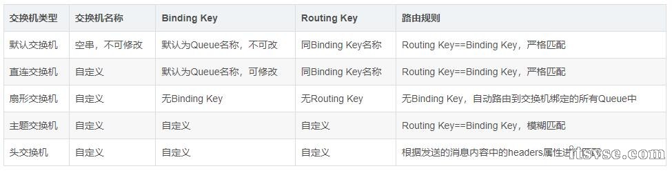

各种交换机中的Binding Key与Routing Key
默认交换机:Binding Key为Queue名称,不可自定义;Routing Key也为Queue名称时才能成功路由到队列
直连交换机:Binding Key为Queue名称,可以自定义;Routing Key于Binding Key相同时才能成功路由到队列
扇形交换机:无Binding Key;当然也无Routing Key。自动路由到交换机绑定的所有Queue中
主题交换机:自定义Binding Key;自定义Routing Key。Routing Key==Binding Key,模糊匹配成功才能成功路由到队列
头交换机:无Binding Key;当然也无Routing Key。根据发送的消息内容中的headers属性进行匹配

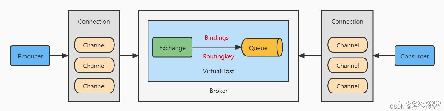

AMQP工作过程
发布者(Publisher)发布消息(Message),经由交换机(Exchange)。
交换机根据路由规则将收到的消息分发给与该交换机绑定的队列(Queue)。
最后AMQP代理会将消息投递给订阅了此队列的消费者,或者消费者按照需求自行获取。
