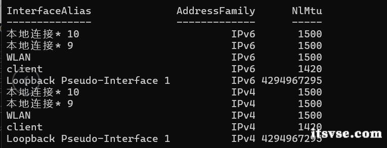

使用 PowerShell 查看当前网络接口的 MTU 值,命令如下:

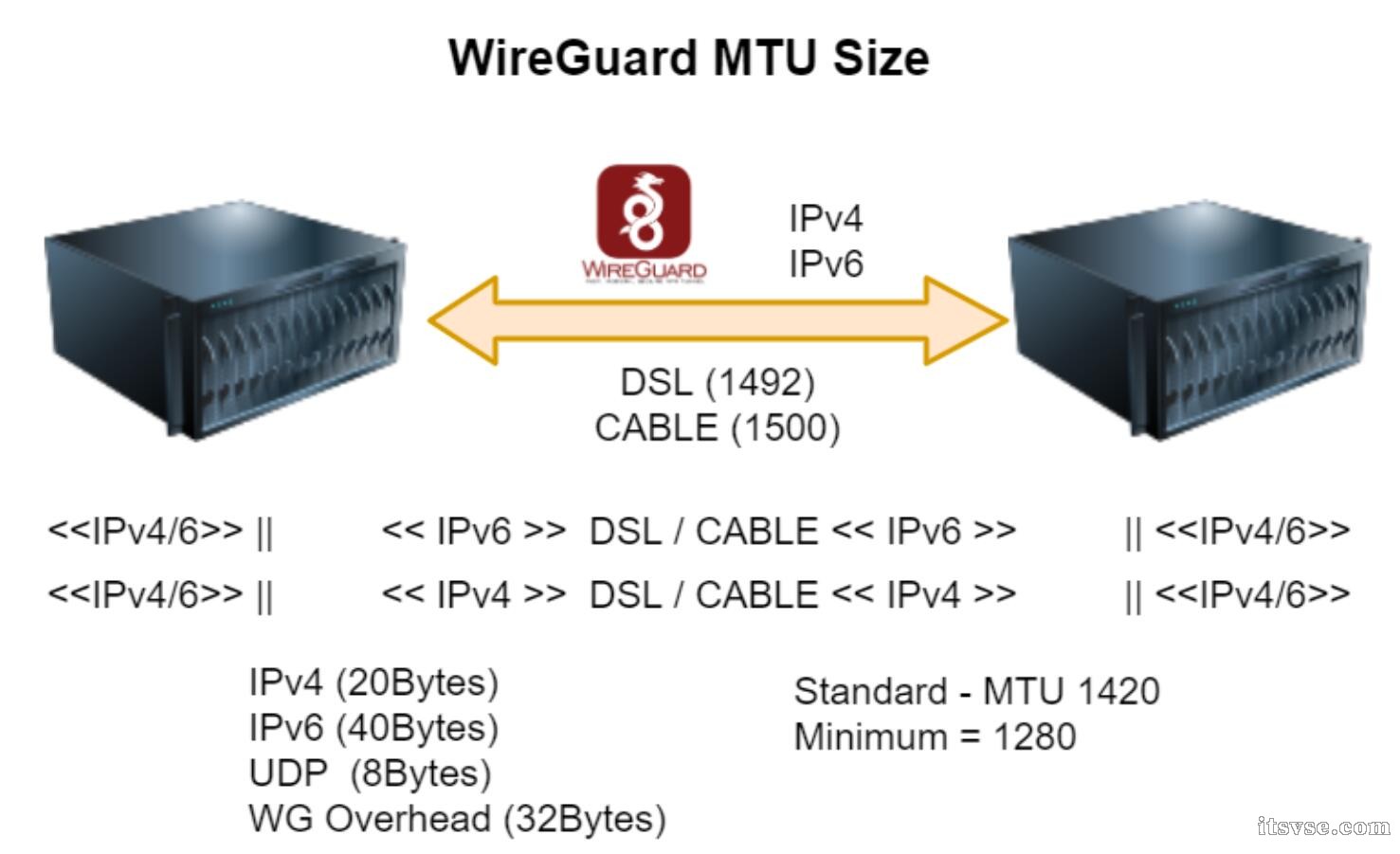

简单来说,WireGuard 的默认 MTU 大小为1420。通常情况下,这个值适用于 95% 的使用场景。但是,当环境更复杂,涉及多跳传输时,就需要考虑一些因素。那么,如何正确计算 MTU呢?这是一个难题,因为每个人都需要根据自身情况来决定。请继续阅读。
MTU组成技术信息
首先,我们需要确定使用的是哪种类型的互联网连接:DSL、VDSL 还是有线互联网?因此,以下是基本信息:
DSL 和 VDSL最大 MTU为 1492 ;
有线互联网最大 MTU为 1500。
这些是我们德国网络服务提供商的要求。无论如何,ISP 都无法接受更大的数据包。
现在我将列出 WireGuard 和 VPN 所需的数据包头部大小。
IPv4 VPN – 20 字节;
IPv6 VPN – 40 字节;
UDP – 8 字节;
WireGuard – 32 字节
有了这些信息,你就可以计算出合适的MTU大小了。我将给你一个典型的例子和一个不常见的例子。
示例 1:
起点是最大 MTU 为 1500 的电缆连接,该电缆连接配备了 IPv4 连接。
1500 – 20 字节(IPv4)– 8 字节(UDP)– 32 字节(WG)= 1440 字节
这样就剩下1440 字节用于数据区,默认值 1420 就非常合适了。
示例 2:
起点是最大 MTU 为 1492 的 DSL 连接,该连接配备了 IPv6 连接。
1492 – 40 字节(IPv6)– 8 字节(UDP)– 32 字节(WG)= 1412 字节
因此,数据区将剩余1412 字节,默认值 1420不合适。
在示例 2 中,数据包将被分离,从而产生分片。这会消耗资源,导致连接速度显著降低。然而,使用 IPv6 时,连接速度会变得非常快。
使用 IPv6 时,部分路由器要求最小 MTU 大小为 1280 字节。因此,如果您使用 IPv6,请勿将 MTU 设置得低于 1280 字节。
如果你的工作环境很复杂,涉及多个NAT和/或路由器,那么数据包中可能会添加更多头部信息。这无疑会使计算更加复杂。Wireshark在这里能帮上大忙,它可以让你查看数据包是否被拆分。
为什么不先从 1300 字节的 MTU 大小开始,然后逐步增加到 1420 字节呢?许多用户反馈说1380 字节对他们来说非常理想。

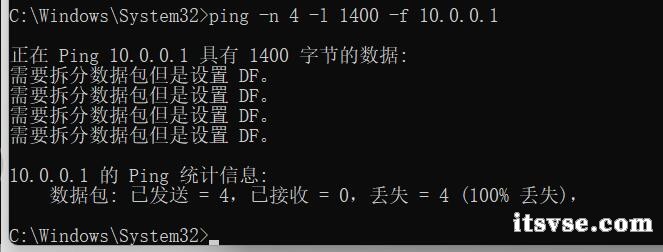

Windows 使用 ping 测试 mtu 命令:
