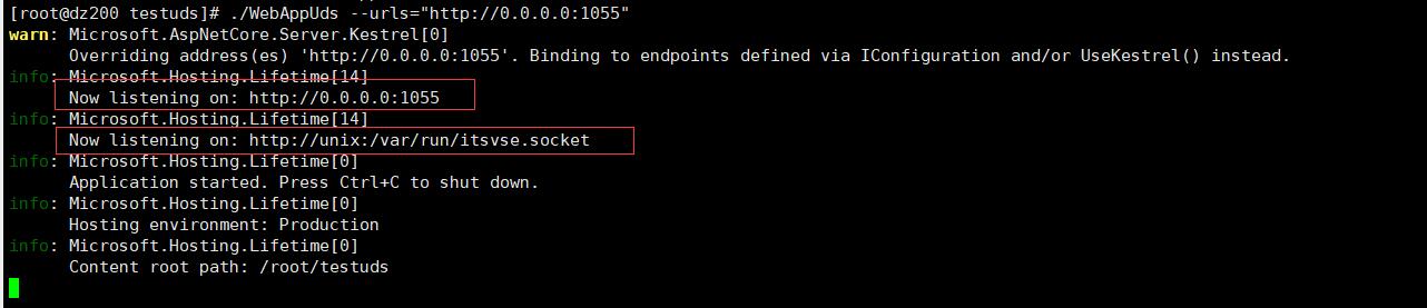

发不到 Linux 服务器,启动成功如下图:

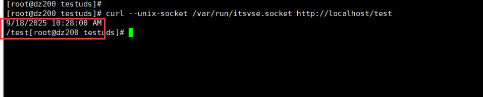

使用 curl 测试,命令如下:

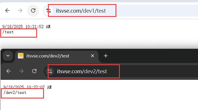

反向代理路径设置了两个,一个带 :/,一个不带 :/,可以通过请求输出来区分出效果,如下图:
