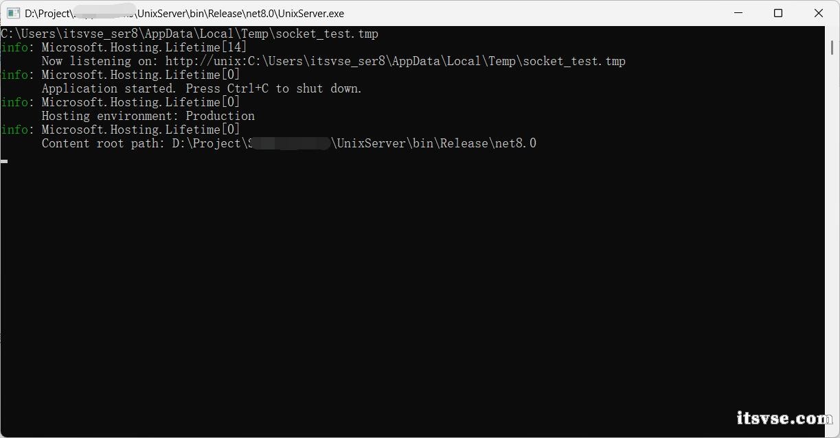

服务端
新建 .NET 8 控制台项目,将 SDK 改成 Microsoft.NET.Sdk.Web,完整配置如下:
其中,greet.proto 配置如下:
编译启动后,如下图:

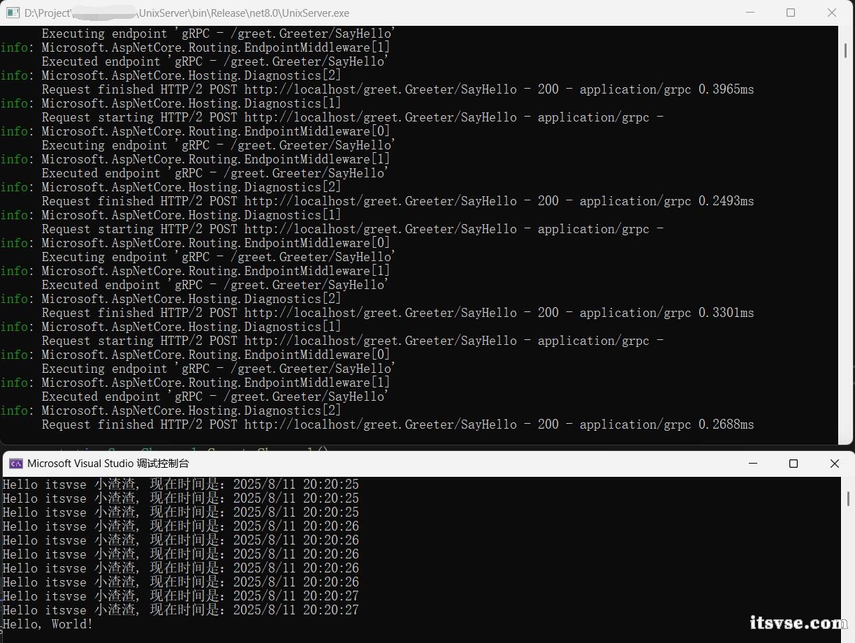

客户端
再新建 .NET 8 控制台项目,引用如下类库:
调用 gRPC 接口的方法,调用 10次,每次调用完休眠 200 毫秒,代码如下:
启动项目,执行完成后,如下图:

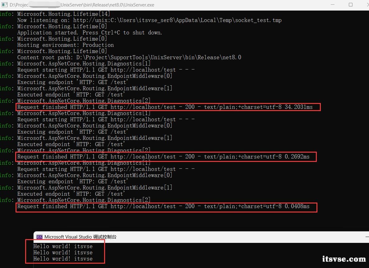

 楼主| 发表于 2025-8-11 20:57:04 | 显示全部楼层
HttpClient 使用非 gRPC 和 Unix 域套接字通信
服务端
客户端

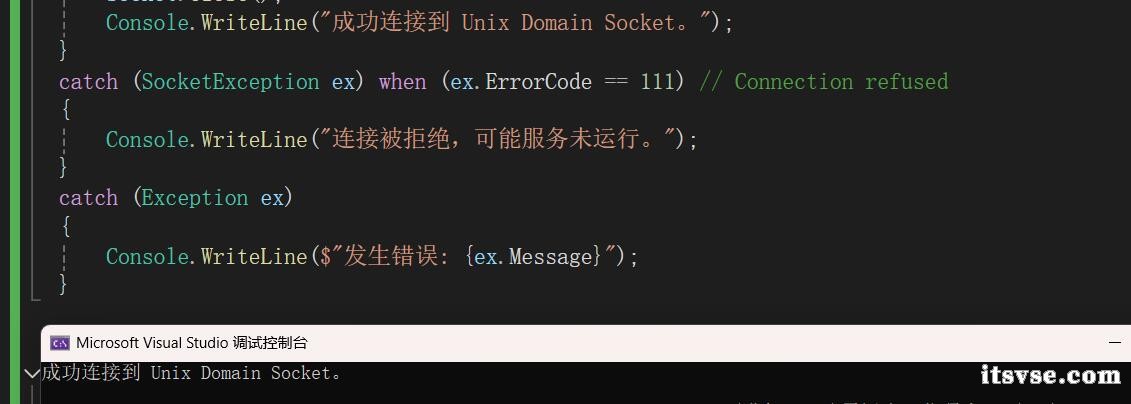

 楼主| 发表于 2025-8-12 11:02:41 | 显示全部楼层
c# 测试能够正常连接到 UDS
