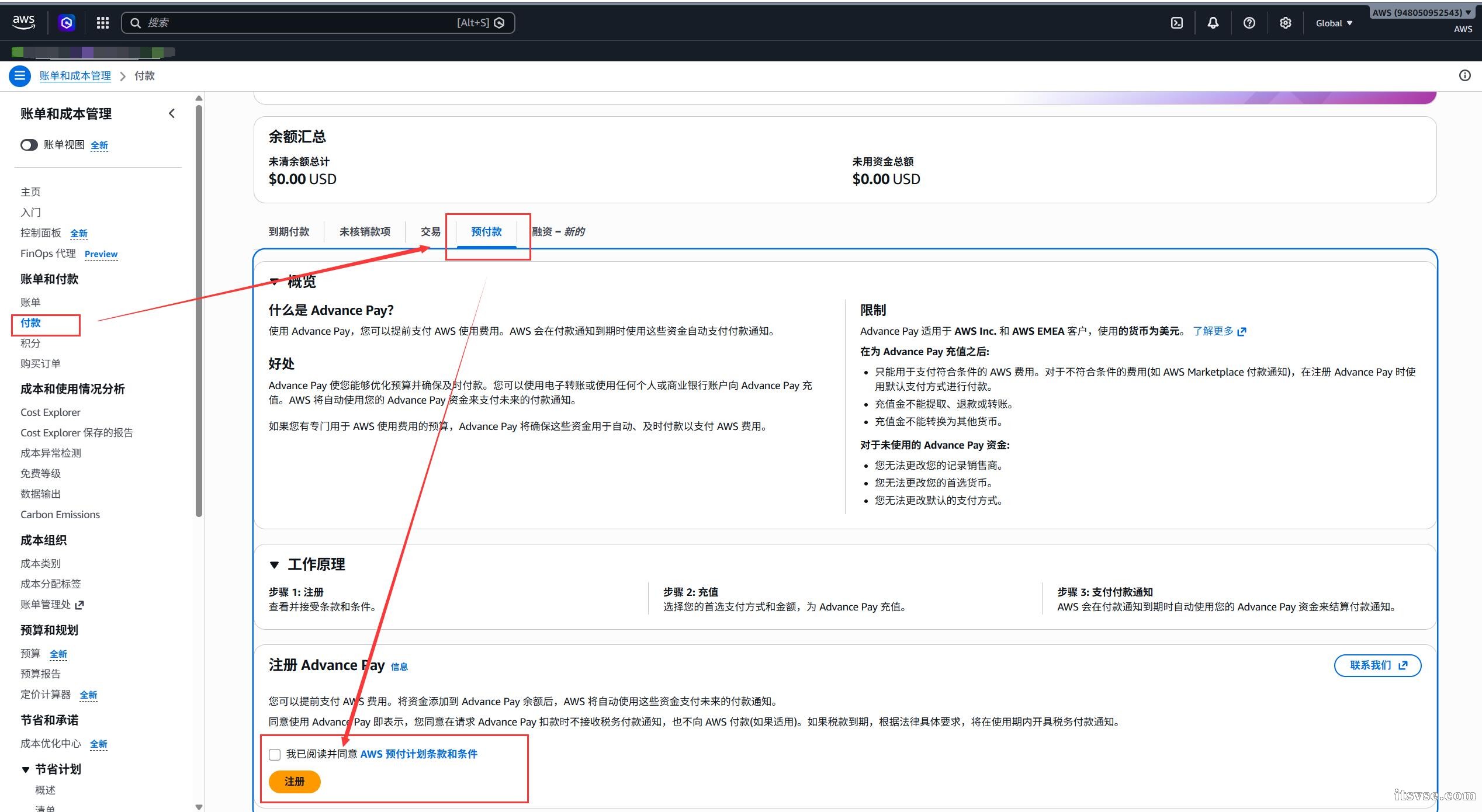

需求:在 AWS 重置一定的金额,优先使用预充值的金额抵扣账单所产生的费用。避免信用卡扣款失败,导致服务被暂停使用或者释放。
AWS 采用的是后付费模式(按实际使用量结算),不能像传统预付费云那样随时随地自主“充值”。AWS 会在每月月底自动从你绑定的信用卡(Visa、MasterCard 等)中扣除上个月的费用。
预付款(Advance Pay)功能如果你必须预先存入资金,部分符合条件的账户可以使用预付款功能:通过电子资金转账向 Advance Pay 账户充值。AWS 会在发票到期时自动优先使用预付款余额抵扣,余额不足时才会扣除默认信用卡。
打开 AWS 账单与成本管理 控制台,网址为:超链接登录可见。,账单和成本管理 -> 付款 -> 预付款 -> 注册 Advance Pay,如下图:

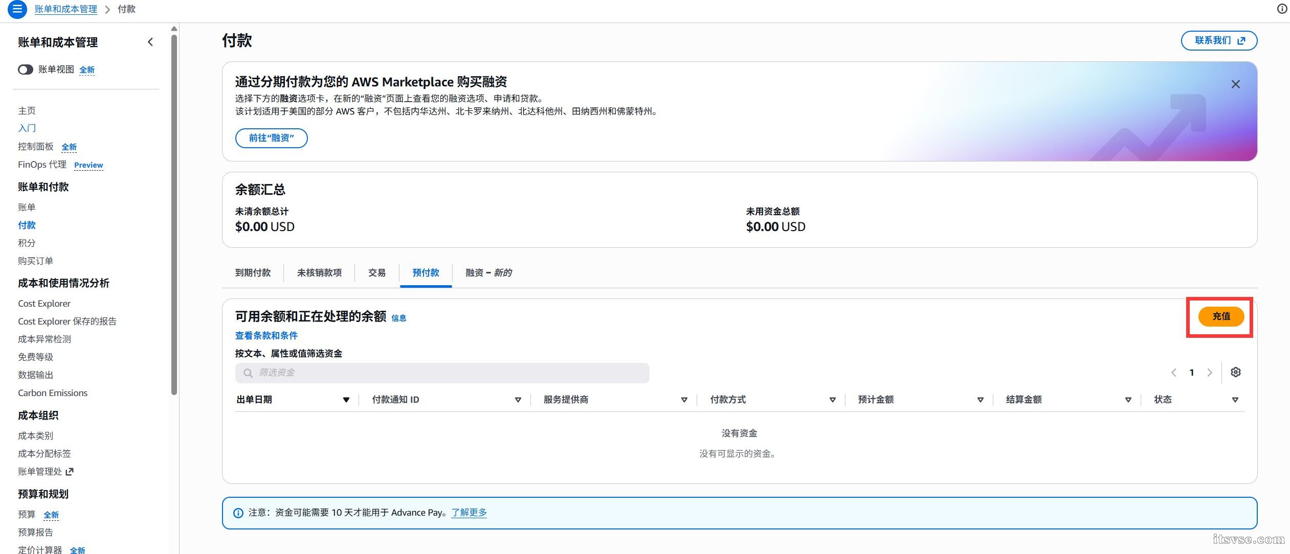

开通成功后,会收到邮件,然后点击充值按钮,如下图:

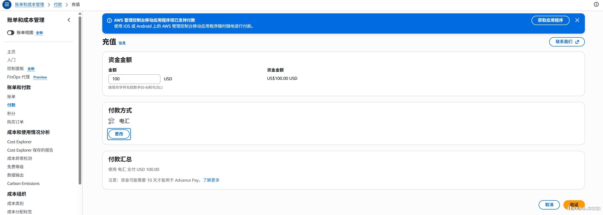

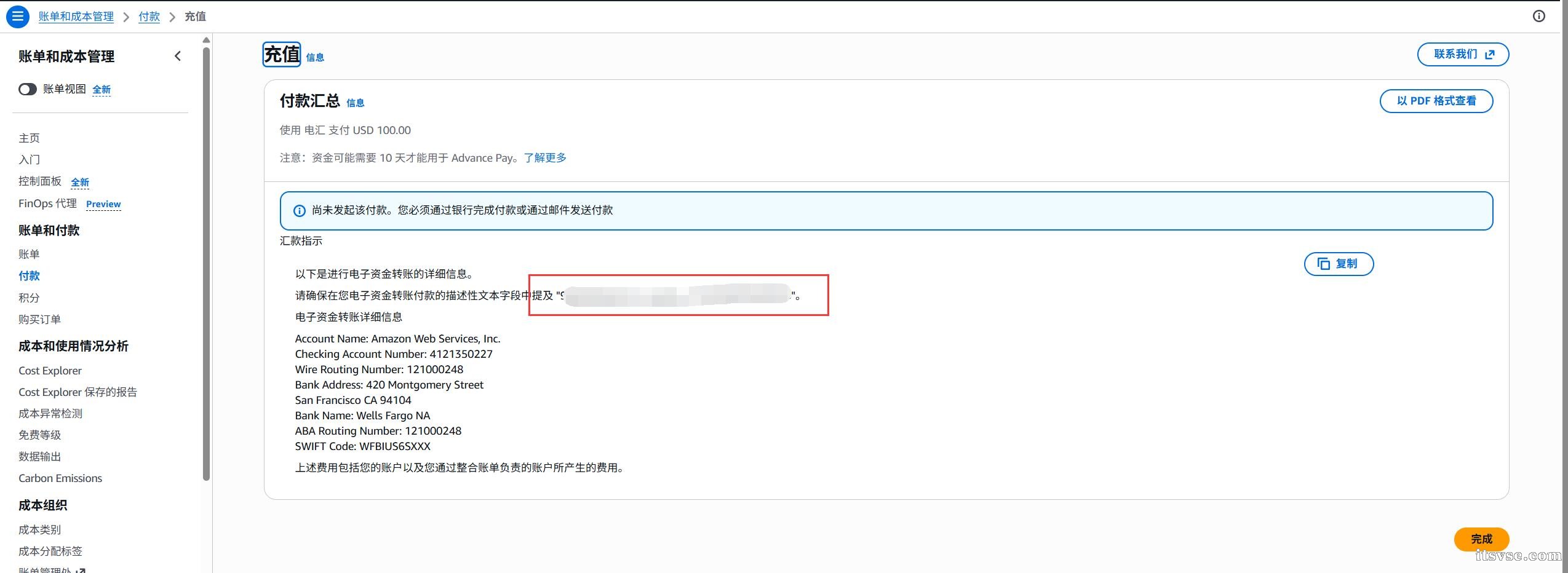

根据自己实际情况填写金额(资金金额必须输入大于 75 美元),然后付款方式(我只有电汇),使用 电汇 支付 USD 100.00,注意:资金可能需要 10 天才能用于 Advance Pay。点击验证后,获取收款银行和备注,如下图:
电子资金转账详细信息
Account Name: Amazon Web Services, Inc.
Checking Account Number: 4121350227
Wire Routing Number: 121000248
Bank Address: 420 Montgomery Street
San Francisco CA 94104
Bank Name: Wells Fargo NA
ABA Routing Number: 121000248
SWIFT Code: WFBIUS6SXXX

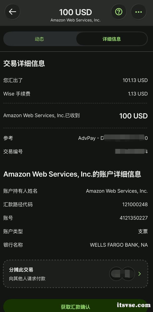

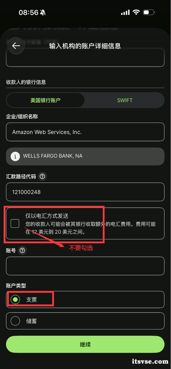

 楼主| 发表于 2026-8-25 22:50:13 | 显示全部楼层

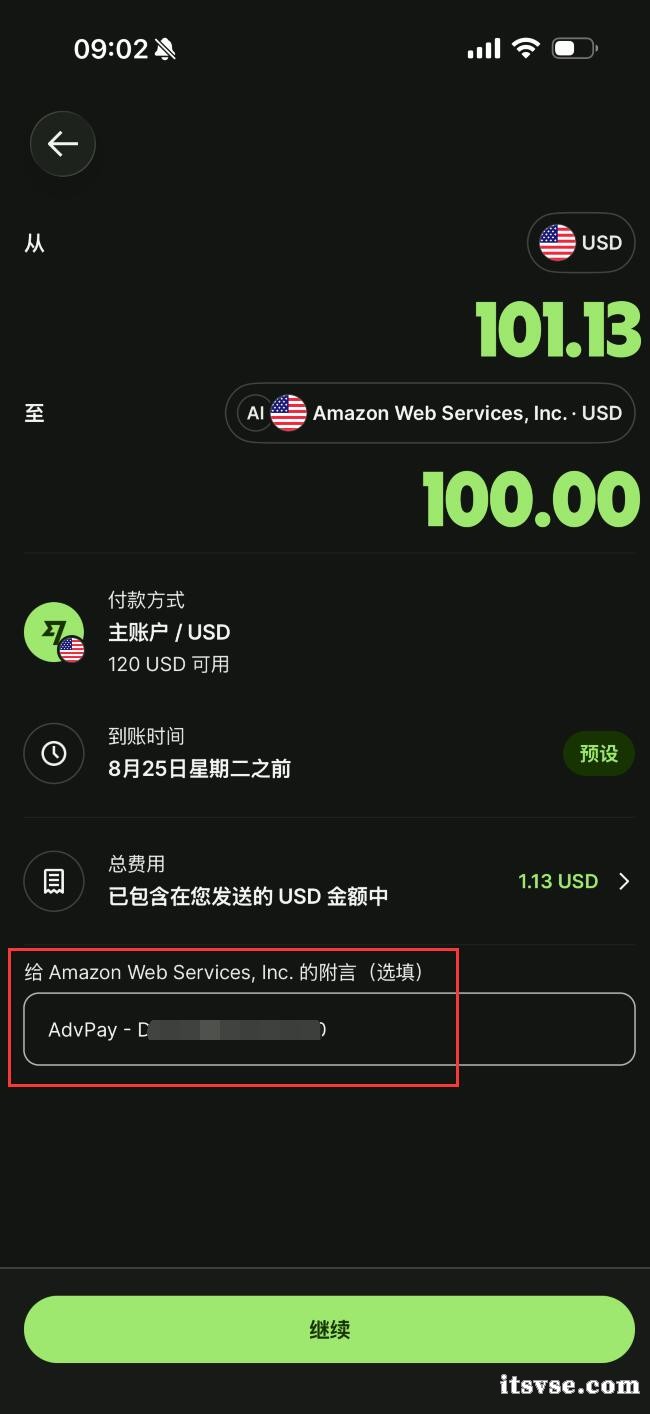

使用 wise 汇款,如下图:

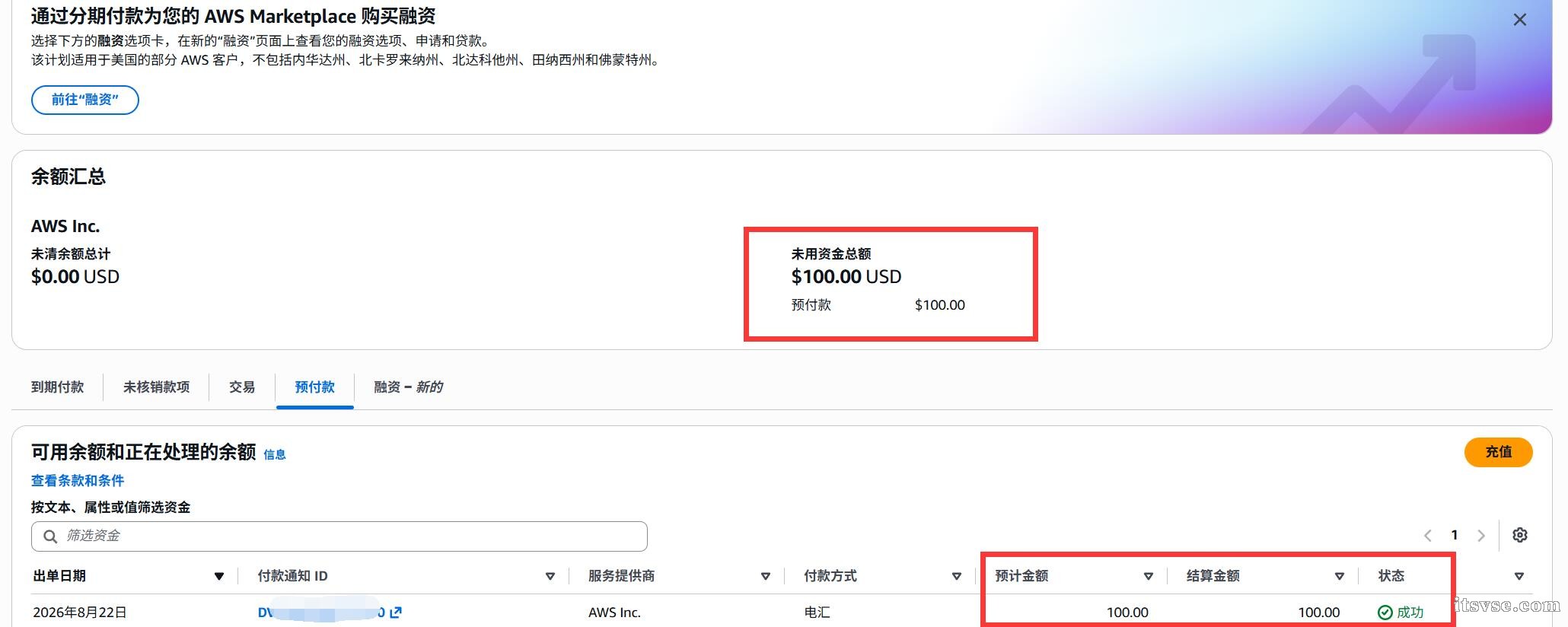

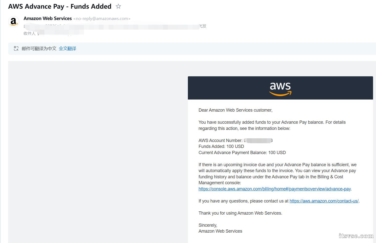

充值成功,如下图:

小渣渣 发表于 2026-8-25 22:50
使用 wise 汇款,如下图:
Dear Amazon Web Services customer,
You have successfully added funds to your Advance Pay balance. For details regarding this action, see the information below:
AWS Account Number: xxx
Funds Added: 100 USD
Current Advance Payment Balance: 100 USD
If there is an upcoming invoice due and your Advance Pay balance is sufficient, we will automatically apply these funds to the invoice. You can view your Advance pay funding history and balance under the Advance Pay tab in the Billing & Cost Management console: https://console.aws.amazon.com/b ... erview/advance-pay.
If you have any questions, please contact us at https://aws.amazon.com/contact-us/.
Thank you for using Amazon Web Services.
Sincerely,
Amazon Web Services
