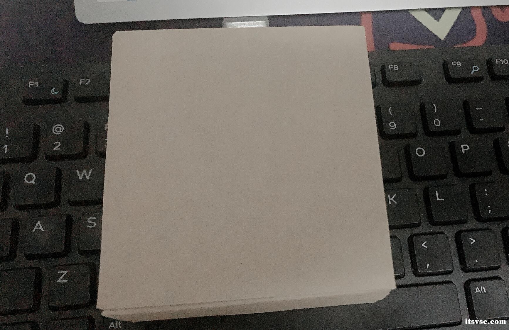

实拍图片如下:

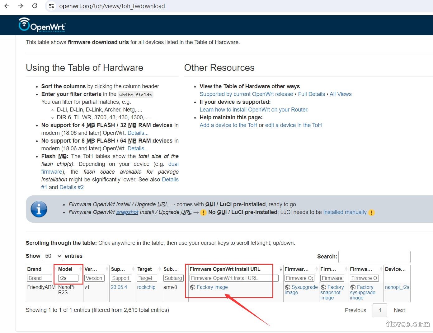

本文直接刷入原版固件进行使用,根据硬件选择固件进行下载,如下图:
点击“Firmware OpenWrt Install URL”列下的“Factory image”下载固件,不要选择“Firmware OpenWrt snapshot Install URL”(开发快照)快照是“正在开发中”的 OpenWrt 版本。它们会频繁重建,通常一天重建多次。
下载地址:超链接登录可见。

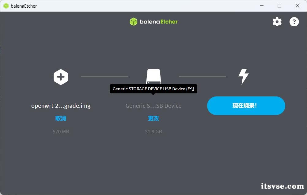

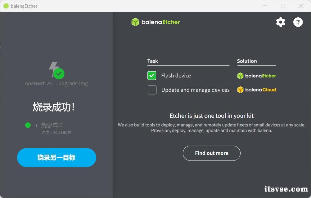

准备一张 Class 10 的 TF 卡,使用 BalenaEtcher 工具将 *.img.gz 固件刷入到 TF 卡中(我使用的是一张闪迪 32G 的卡),如下图:

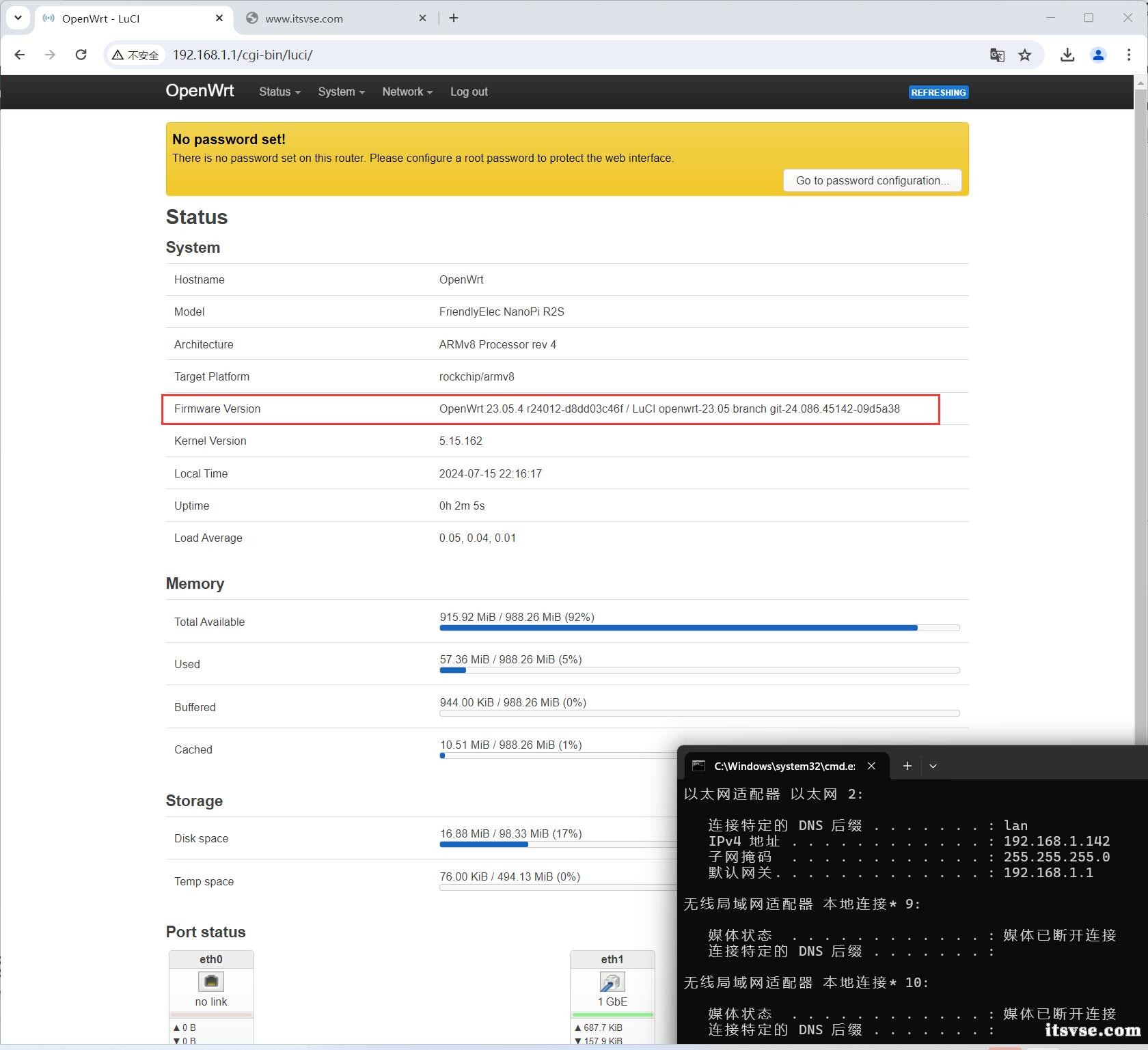

刷完后,将 TF 卡插入到 R2S 设备中,将网线连接到电脑和 R2S 的 LAN 口,接入电源后,等待数十秒,然后在浏览器中输入:http://192.168.1.1/ 即可打开 openwrt 的后台,默认账户:root,密码为空。登入后如下图:
固件版本:OpenWrt 23.05.4 r24012-d8dd03c46f / LuCI openwrt-23.05 branch git-24.086.45142-09d5a38

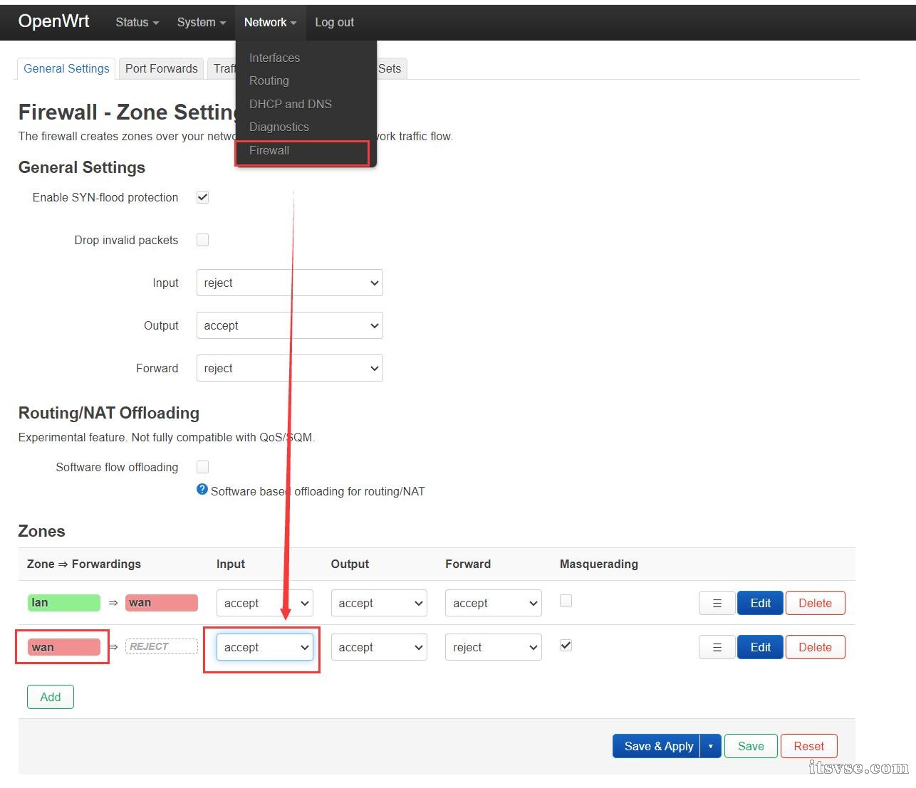

关于无法通过 WAN 口打开 openwrt 管理后台,需要设置:网络 -> 防火墙 -> 区域 -> WAN -> INPUT 改成 accept 接收。如下图:

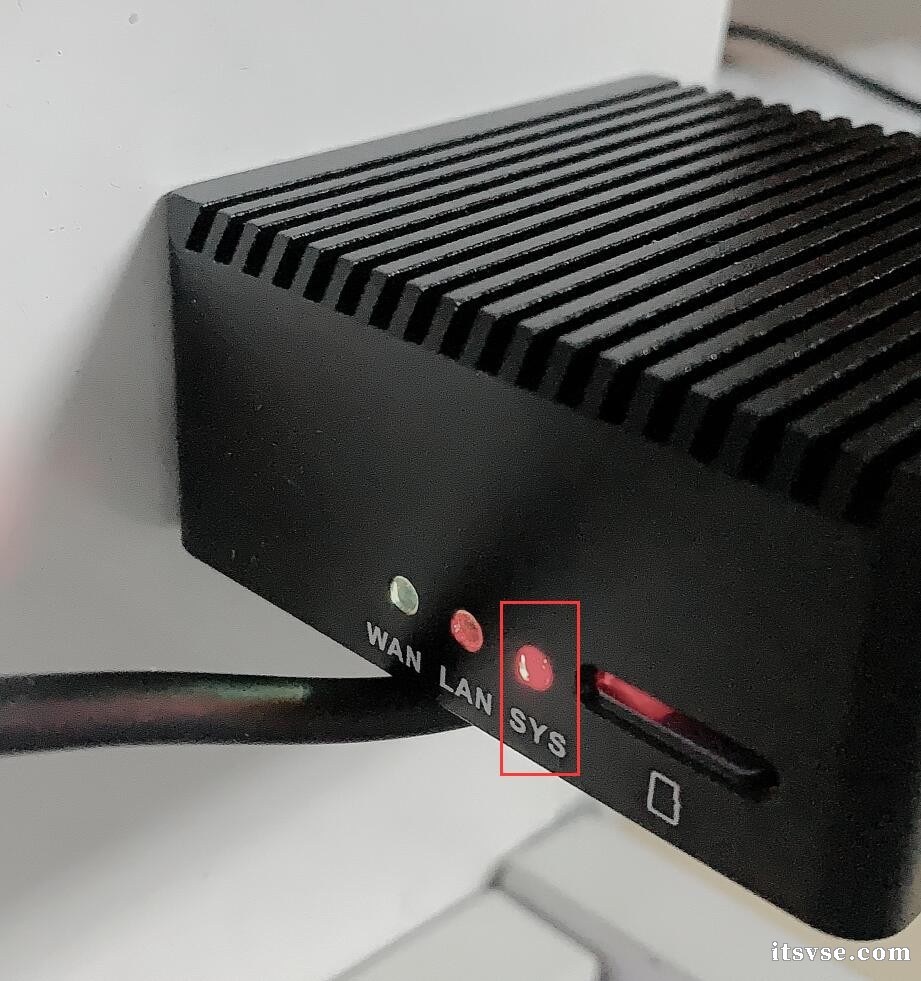

R2S:(SYS正常工作状态呈红色灯)
