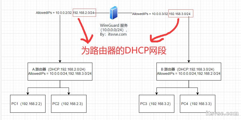

 楼主| 发表于 2024-8-4 21:31:53 | 显示全部楼层
小渣渣 发表于 2023-10-15 17:52
实测,山东联通 Peer 也可以直接用 ikuai 路由器设置:https://www.ikuai8.com/zhic/ymgn/lyym/wlsz/vpn/wi ...
如果需要不同地域的路由器下的设备实现互通,拓扑图设置如下:
 楼主| 发表于 2024-8-4 21:33:36 | 显示全部楼层
