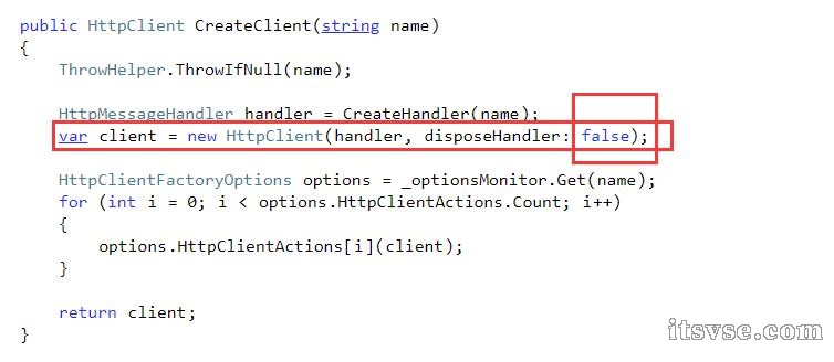

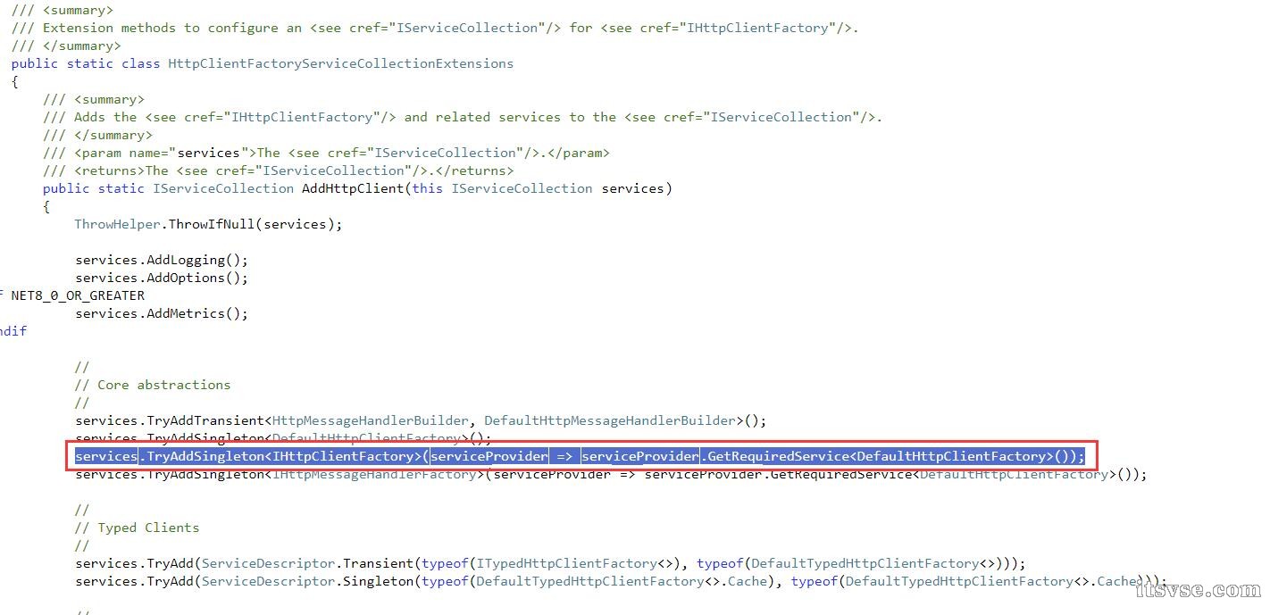

 楼主| 发表于 2024-9-5 14:35:55 | 显示全部楼层
查看 HttpClientFactoryServiceCollectionExtensions 源码
IHttpClientFactory 的默认实现为 DefaultHttpClientFactory,如下图:
DefaultHttpClientFactory 中 CreateClient 方法在实例化 HttpClient 对象的时候 disposeHandler: false,如下图:
