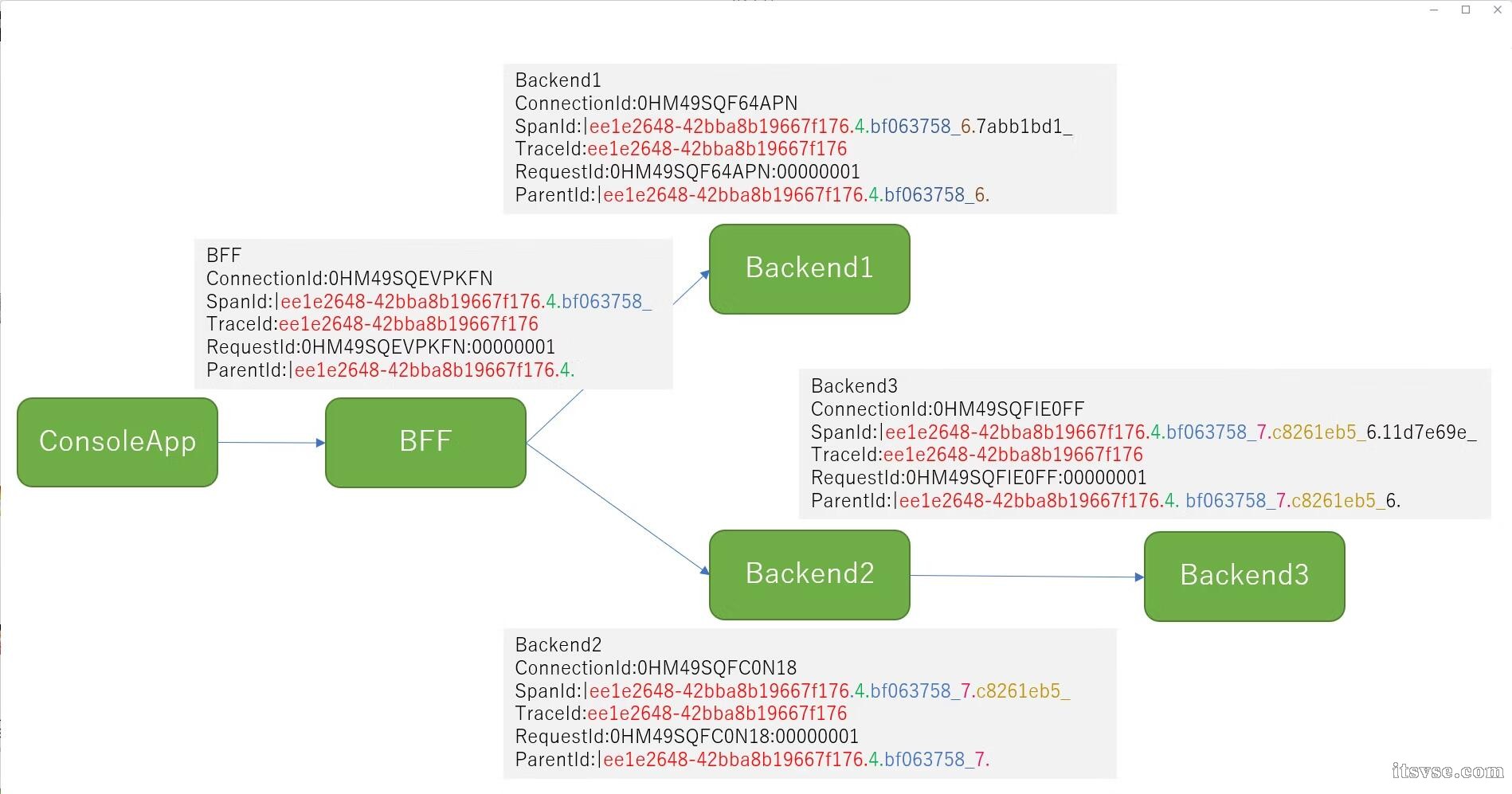

分布式跟踪是一种诊断技术,可帮助工程师本地化应用程序中的故障和性能问题,尤其是可能分布在多台计算机或进程中的故障和性能问题。 此技术通过应用程序中的请求跟踪,将不同应用程序组件完成的工作关联在一起,并从应用程序在处理并发请求时可能执行的其他工作中分离出来。 例如,负载均衡器可能首先收到对典型 Web 服务的请求,然后转发到 Web 服务器进程,然后向数据库发出多个查询。 使用分布式跟踪,工程师可以区分这些步骤是否失败、每个步骤花费的时间,以及每个步骤运行时可能记录的消息。
在 .NET 中 System.Diagnostics.Activity 库已经被配置为使用 W3C 标准。W3C 风格的 traceparent 标头 Request-Id 标头是在 ASP.NET Core 2.0 中添加的。要将其更改为符合 W3C Trace Context 的 traceparent 标头,请在启动程序时将 Activity.DefaultIdFormat 静态属性设置为 W3C。代码如下:

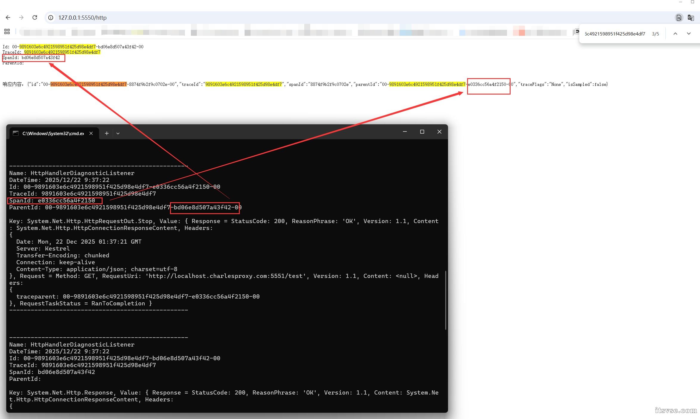

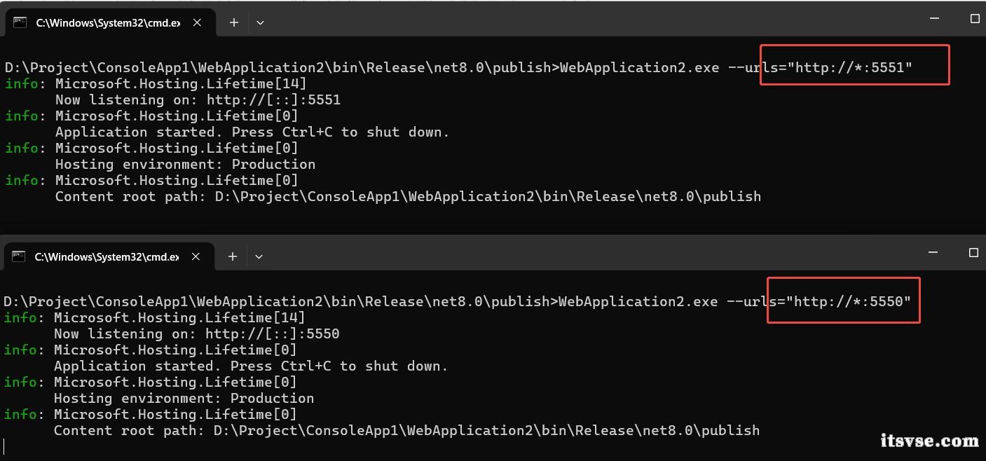

测试流程,浏览器 -> A 服务(/http,后端使用 HttpClient 再请求 B 服务)接口 -> B 服务(/test)接口,A 服务输出自己的 Trace Context 和 B 服务的 Trace Context,代码如下:
启动 A、B 服务,如下图:
浏览器打开A服务,如下图:
TraceId: 9891603e6c4921598951f425d98e4df7
SpanId: bd06e8d507a43f42
ParentId:
响应内容:{"id":"00-9891603e6c4921598951f425d98e4df7-8874f9b2f9c0702e-00","traceId":"9891603e6c4921598951f425d98e4df7","spanId":"8874f9b2f9c0702e","parentId":"00-9891603e6c4921598951f425d98e4df7-e0336cc56a4f2150-00","traceFlags":"None","isSampled":false}
DateTime: 2025/12/22 9:37:22
SpanId: e0336cc56a4f2150
ParentId: 00-9891603e6c4921598951f425d98e4df7-bd06e8d507a43f42-00
Key: System.Net.Http.HttpRequestOut.Stop, Value: { Response = StatusCode: 200, ReasonPhrase: 'OK', Version: 1.1, Content: System.Net.Http.HttpConnectionResponseContent, Headers:
  Date: Mon, 22 Dec 2025 01:37:21 GMT
  Server: Kestrel
  Transfer-Encoding: chunked
  Connection: keep-alive
  Content-Type: application/json; charset=utf-8
}, Request = Method: GET, RequestUri: 'http://localhost.charlesproxy.com:5551/test', Version: 1.1, Content: <null>, Headers:
  traceparent: 00-9891603e6c4921598951f425d98e4df7-e0336cc56a4f2150-00
}, RequestTaskStatus = RanToCompletion }

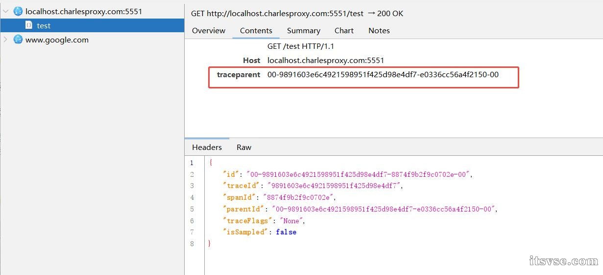

使用 Charles Proxy 抓包工具,请求和响应如下图:
