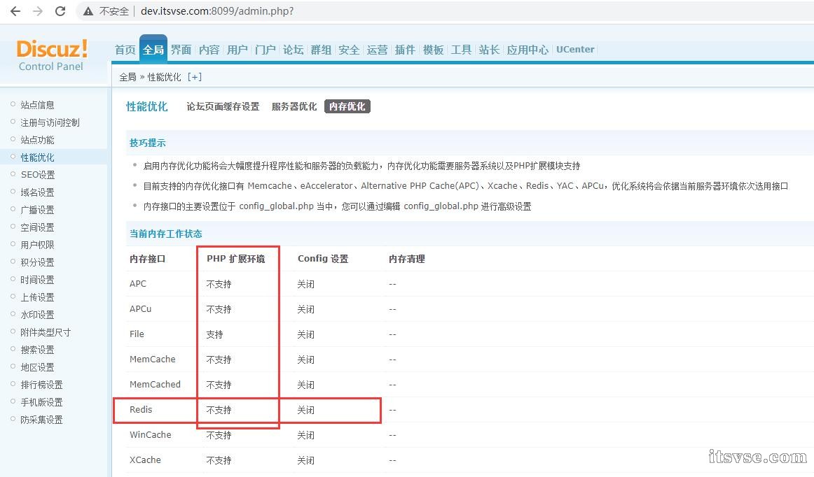

首先,登录 Discuz 后台,可以看到默认没有安装 redis 扩展,如下图:

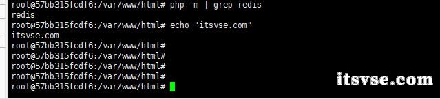

安装完成后需要重启 docker 应用,然后再进入到容器内部通过 php -m 命令查看模块,如下图:

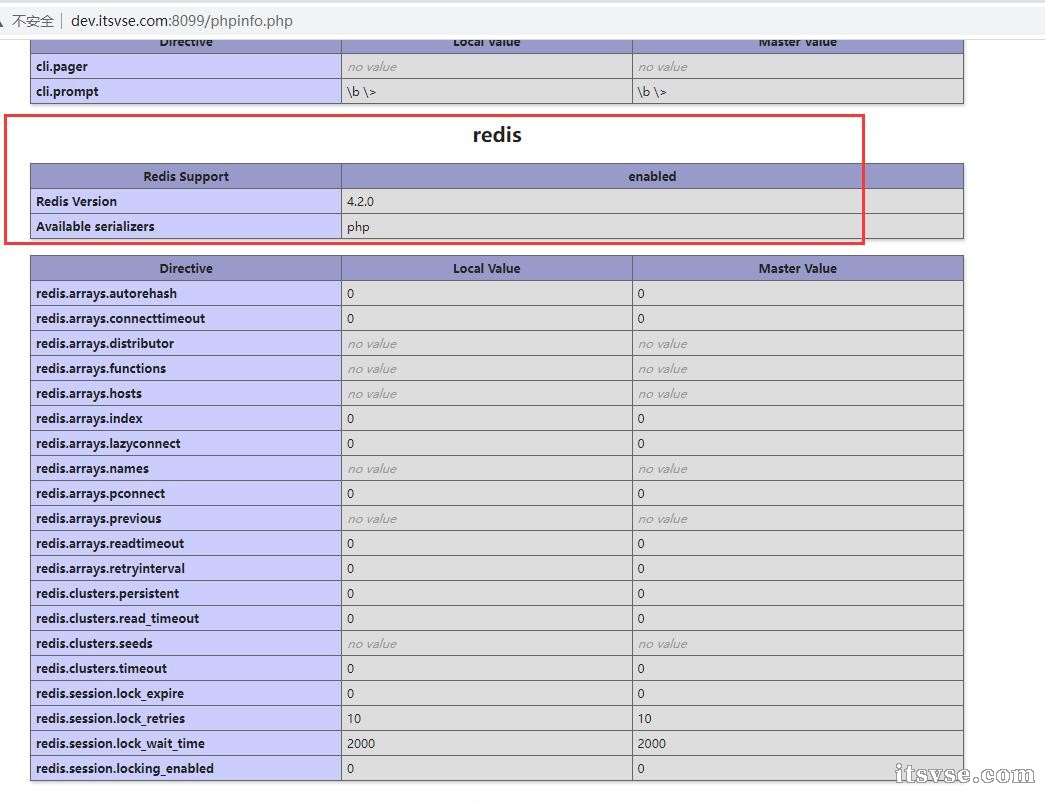

通过 phpinfo() 查看,如下图:

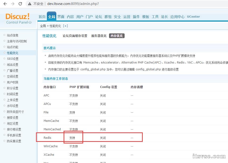

再次通过 Discuz 后台查看 redis 支持情况,如下图:

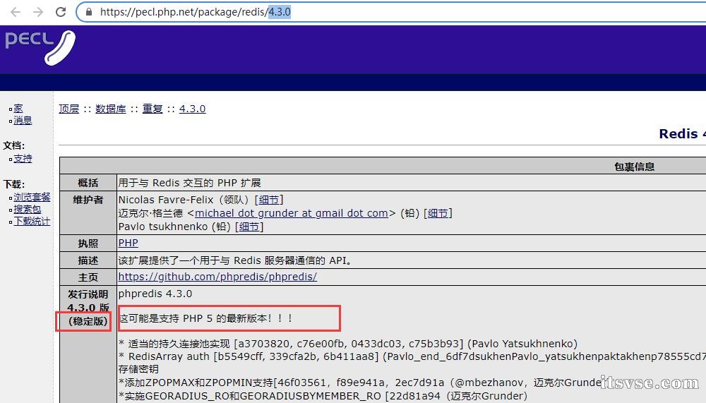

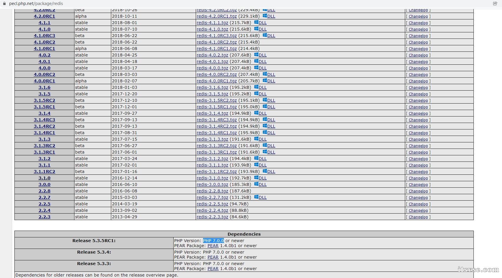

 楼主| 发表于 2021-11-29 21:54:10 | 显示全部楼层
4.3.0是 PHP5 的最后一个版本
查看PHP 扩展 RPM 状态:超链接登录可见。
