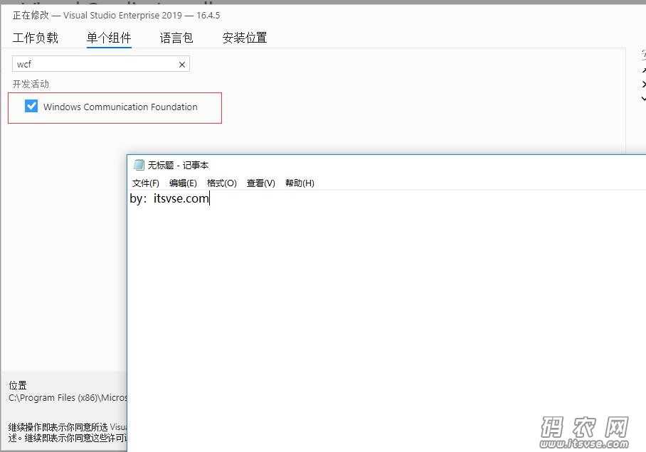

Visual Studio 2019想创建一个WCF服务,找不到模板,解决方案:
选择“ 安装更多工具和功能”以打开Visual Studio Installer。选择单个组件选项卡,向下滚动到开发活动,然后选择Windows Communication Foundation,单击修改。

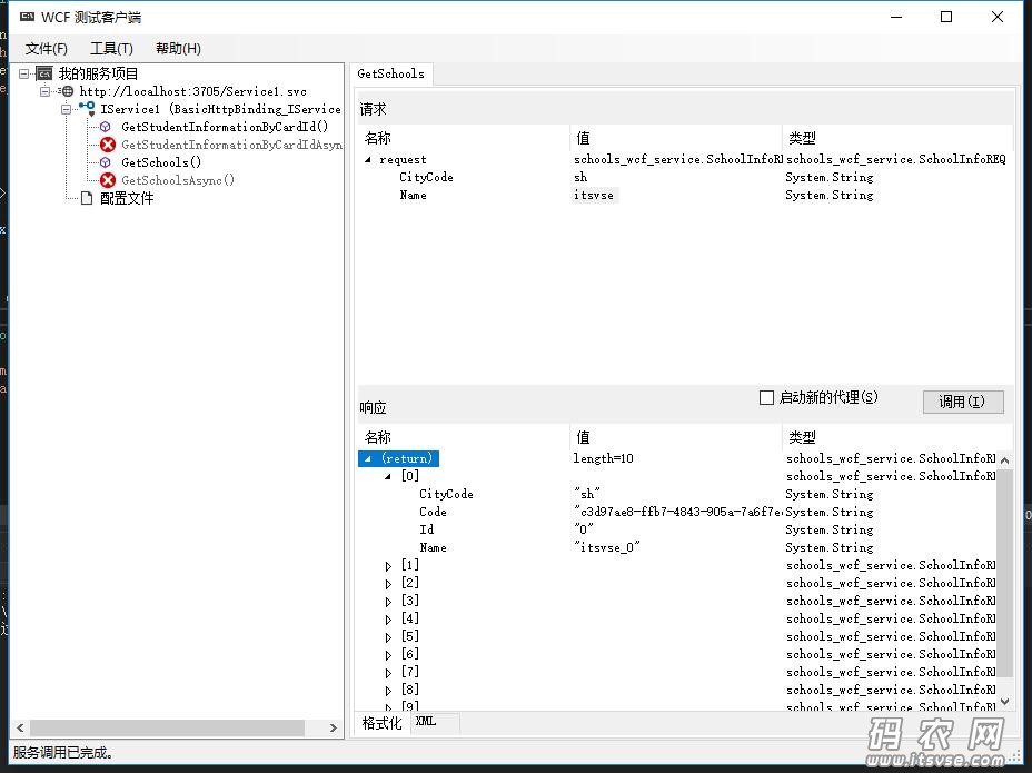

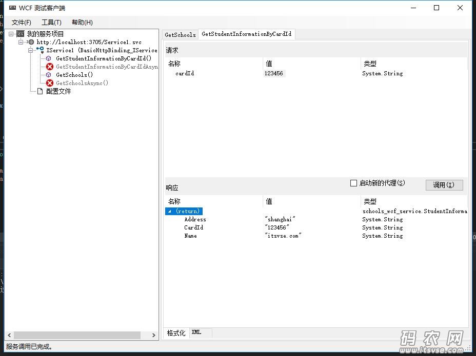

启动wcf项目,会自动运行WcfTestClient,尝试调用如下图:

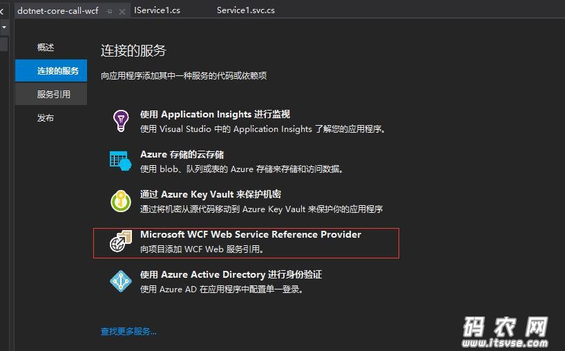

右击 Connected Services,选择添加连接的服务,选择 WCF 服务,如下图:
服务地址填写:http://localhost:3705/Service1.svc

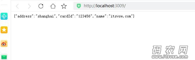

运行asp.net core网站,效果如下图:
