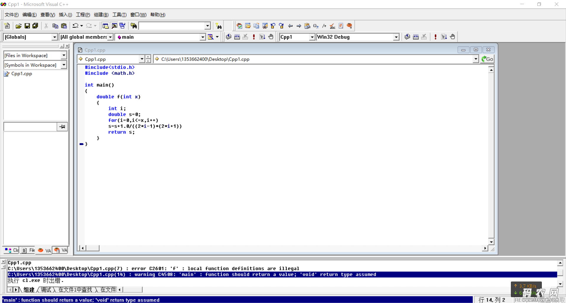

发表于 2020-2-8 19:43:28 | 显示全部楼层 |阅读模式
如题,有个小程序编译失败,求解决

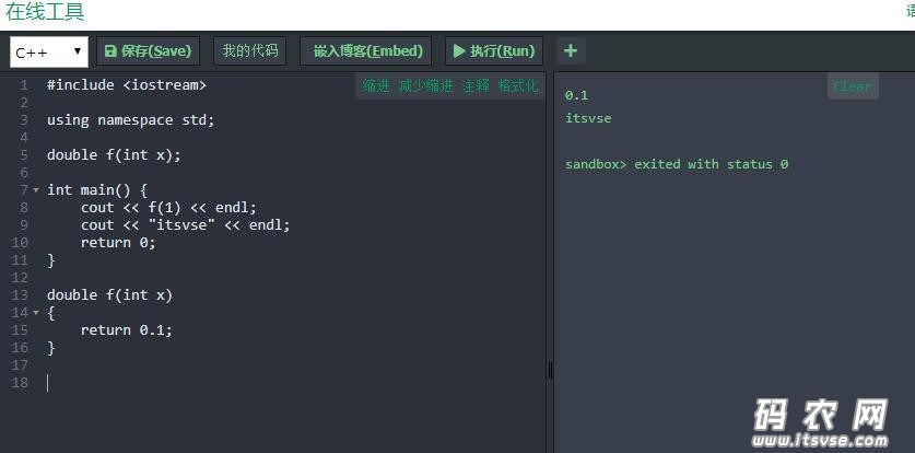

发表于 2020-2-8 20:14:52 | 显示全部楼层
是不是 f 函数不能定义到 main 函数里面。
测试结果如下:
