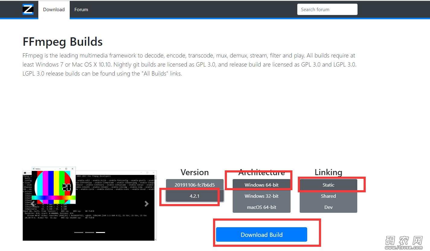

ffmpeg下载
官网下载页:
建议下载编译好的版本,下载页面:
我一般比较喜欢下载最新版的(以日期命名的),当然还有个稳定版(以版本号命名的)的。

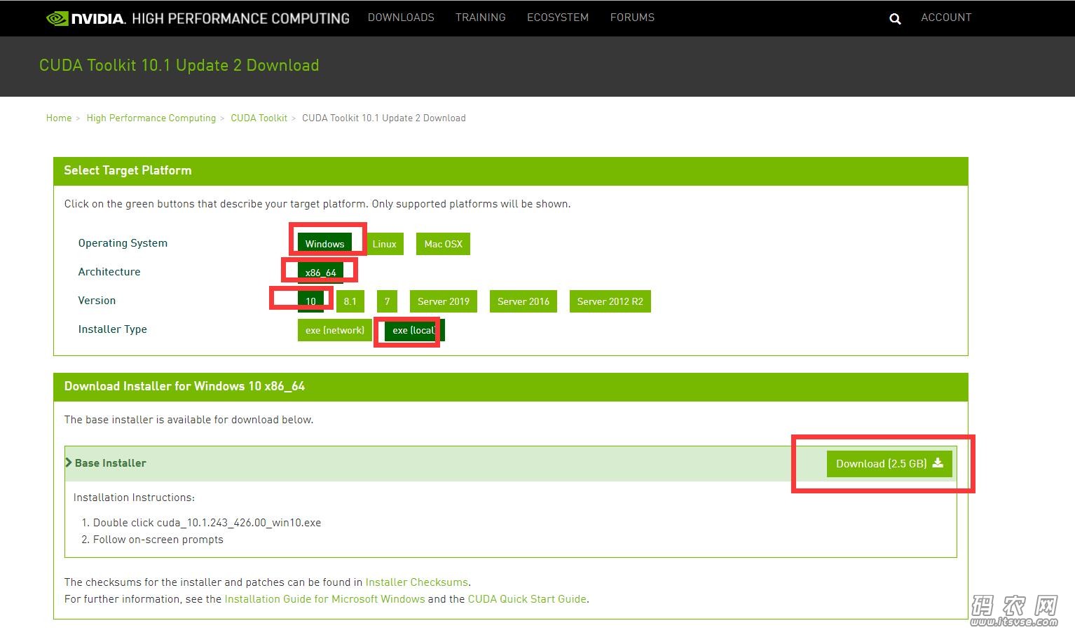

CUDA下载
CUDA是一个驱动程序,可以让GPU进行相关运算,因为我们开发应用程序一般不直接操控GPU,而是通过驱动来操作。
这里我选择版本的如下图:
当然也可以点击如下链接,直接转到我下载时的设置。
下载完了记得安装,那就不介绍了吧,毕竟都是开发软件的。

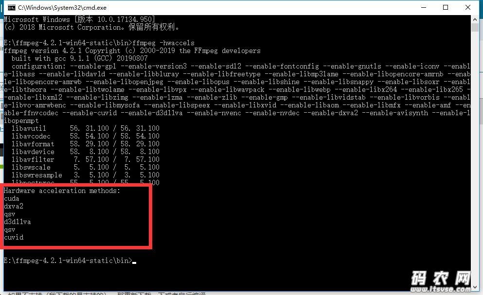

查询命令
查询所下载的ffmpeg是否支持cuda,如果不支持(我下载的是支持的),那重新下载一下或者自行编译。
