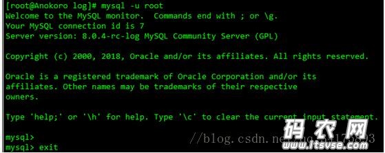

mysql -u root
这时便可以成功登录了

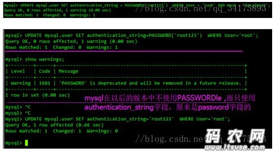

5. 设置root用户密码
UPDATE mysql.userSET authentication_string= PASSWORD('Root@123') WHERE User = 'root';

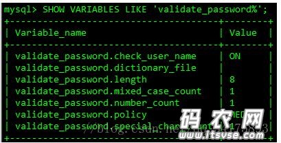

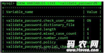

在mysql 5.6之后对密码的强度进行了加强,推出了validate_password 插件(据某些地方说好像之前就有,不过现在成了必须的了)。支持密码的强度要求。,通过如下命令查看validate_password的各参数配置要求,
MySQL密码强度审计插件:validate_password的使用说明http://www.xuchanggang.cn/archives/1033.html
SHOW VARIABLES LIKE 'validate_password%';
使用如下命令可以自行配置参数,对密码强度要求最重要的参数为下面的policy
set global validate_password.policy=LOW;
重新执行
UPDATEmysql.user SET authentication_string = 'root123'  WHERE User = 'root';
所以最终的修改密码的命令为
