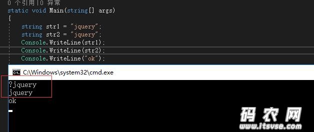

我用一个正则取判断字符串是否是只有字母和数字组成,然后发现有个“jquery”的字符串返回false!
复制这个字符串,我们输出如下:

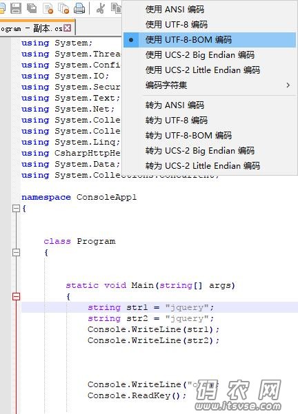

我们用notepad++ utf-8格式打开如下图:
并没有发现什么问题,我们再用ANSI编码打开,如下图:

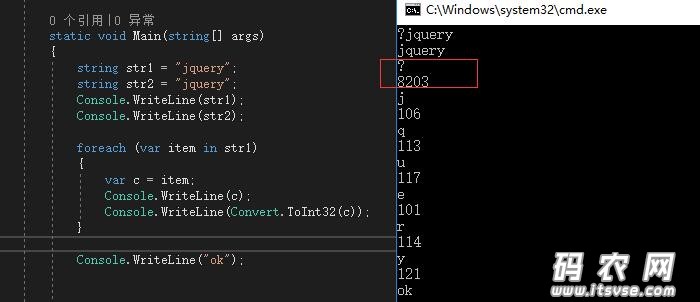

我们输出ASCII如下:
最后,测试8203、8204、8205转char,写入到文件,都会有肉眼看不到的字符串。现在搞的我一脸懵逼。
