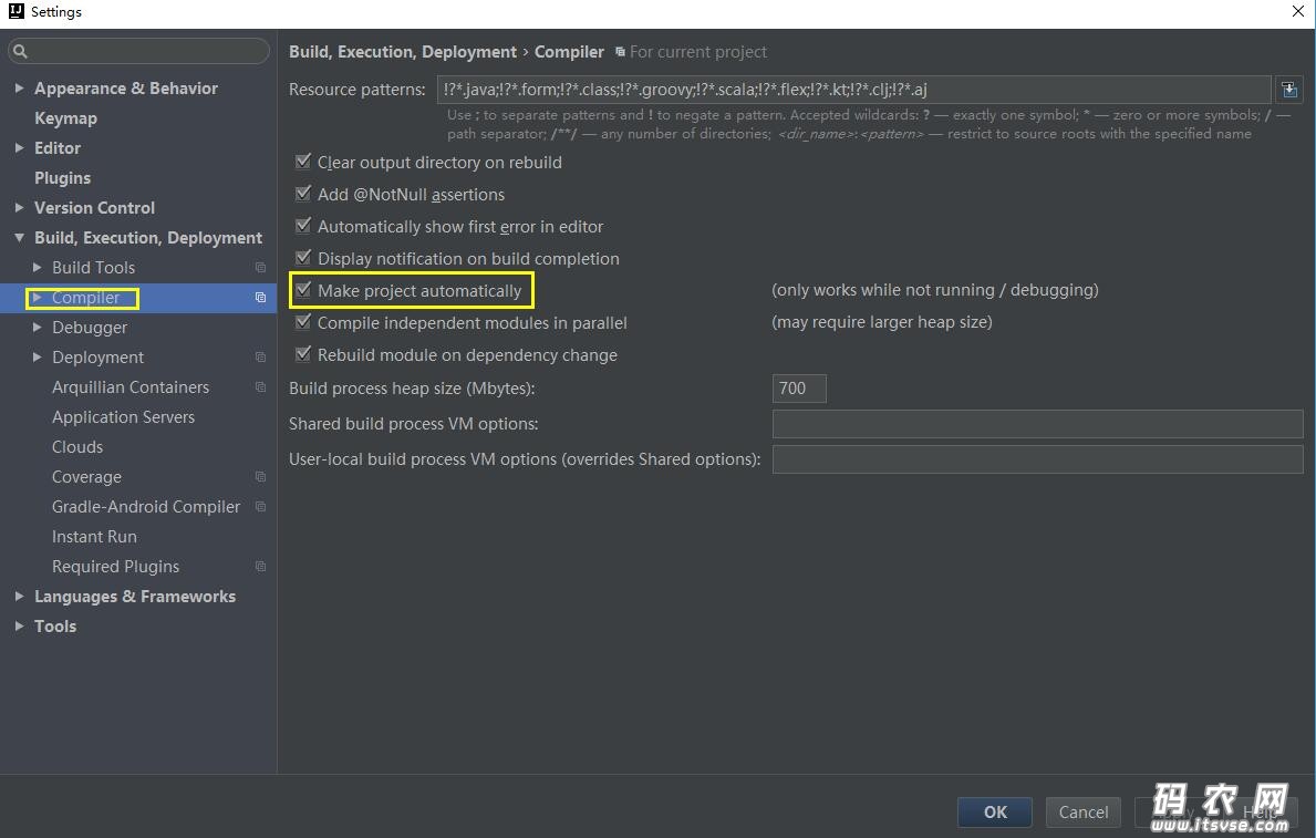

相信大部分使用Intellij的同学都会遇到这个问题,即使项目使用了spring-boot-devtools,修改了类或者html、js等,idea还是不会自动重启,非要手动去make一下或者重启,
就更没有使用热部署一样。出现这种情况,并不是你的配置问题,相信自己,热部署那几个设置很简单,其根本原因是因为Intellij IEDA和Eclipse不同,Eclipse设置了自动编译之
后,修改类它会自动编译,而IDEA在非RUN或DEBUG情况下才会自动编译(前提是你已经设置了Auto-Compile)。
废话这么多,怎么解决呢?请耐心往下看。
首先,IDEA设置里面这里必须打勾

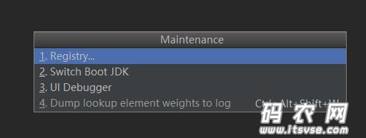

然后 Shift+Ctrl+Alt+/,选择Registry

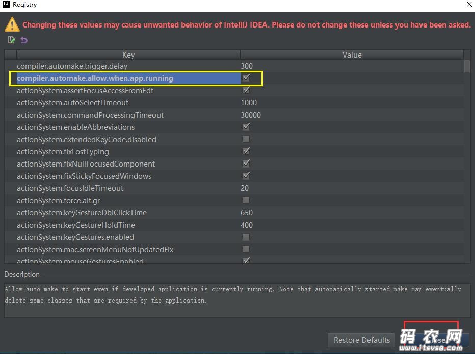

进去之后,找到如下图所示的选项,打勾
Allow auto-make to start even if developed application is currently running. Note that automatically started make may eventually delete some classes that are required by the application.
上面的勾选代表:即使已开发的应用程序当前正在运行,也允许自动生成。 请注意,自动启动make最终可能会删除应用程序所需的某些类。
ok了,重启一下项目,然后改一下类里面的内容,IDEA就会自动去make了。
