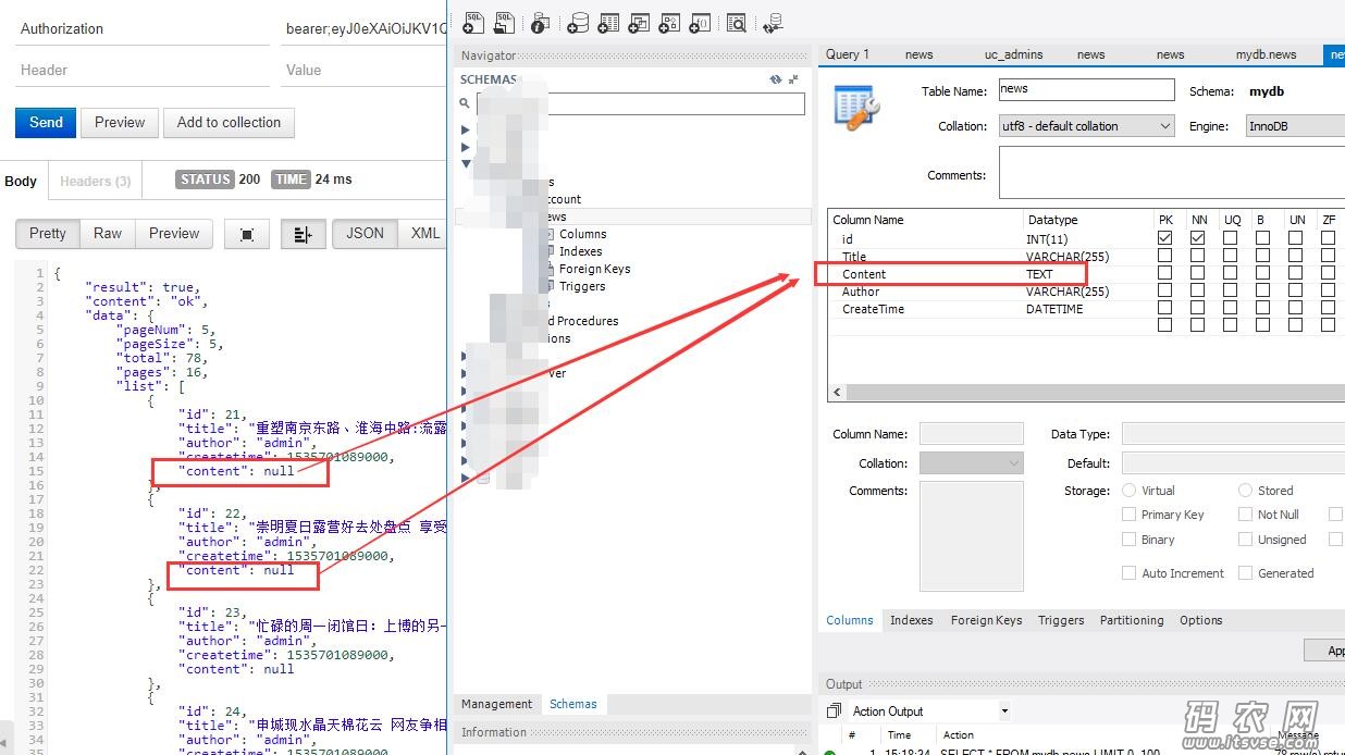

假如数据库表里面存在text或者blob字段。自动生成的数据库配置文件如下,会多出几个以withBlobs结尾的方法和resultMap:
假如此时查询数据或者更新数据的使用仍然使用selectByExample或者updateByExample,得到的text或者blob数据是null。如下图所示:

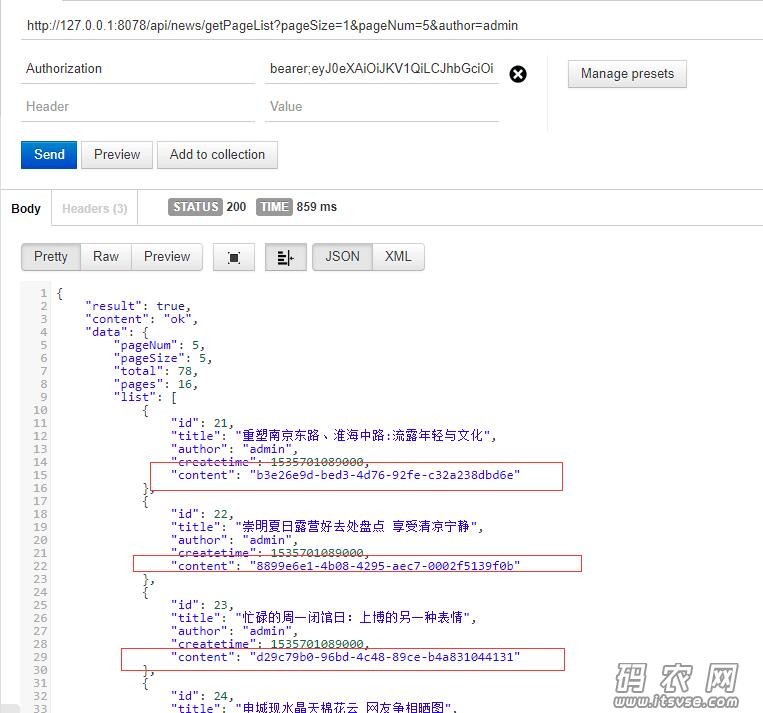

正确做法
应该使用selectByExampleWithBLOBs或者updateByExampleWithBLOBs这两个方法。
