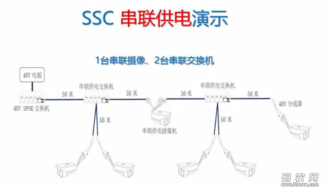

我先说下我自己的理解,poe交换机,可以通过网线给支持poe设备供电供网,也就是,原来需要网络的设备,现在不需要插电源了,直接,poe交换机通过网线给他传输电源了,例如:摄像头
一般情况下,摄像头需要插入网线和电源适配器,现在有了poe设备,如果摄像头支持poe功能的话,摄像头就不需要电源适配器了!!
