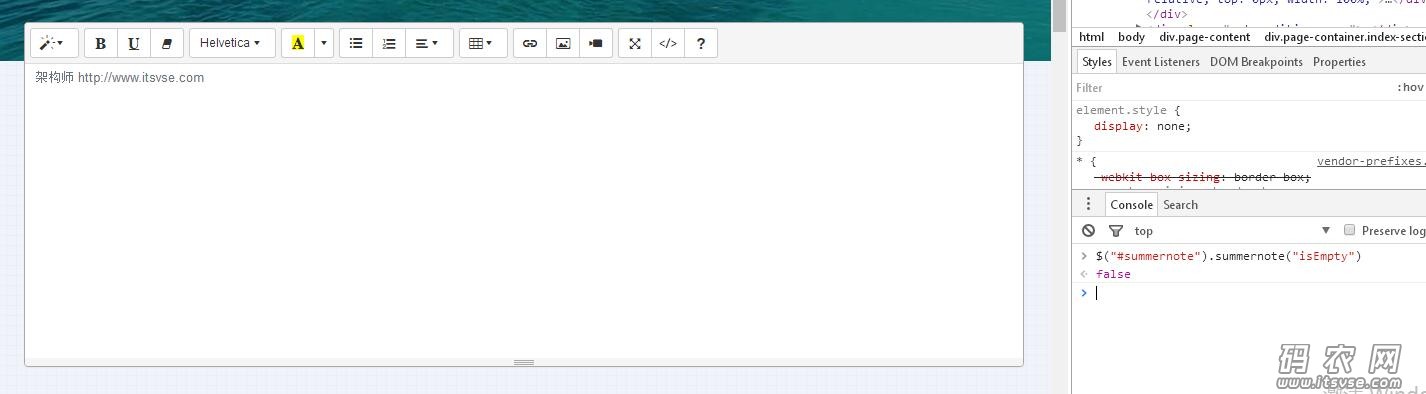

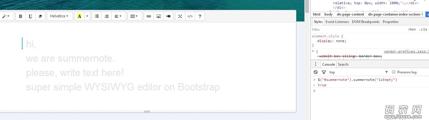

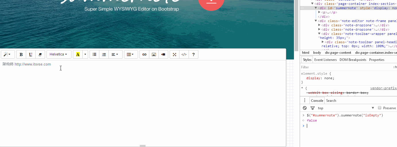

发表于 2018-1-4 09:59:24 | 显示全部楼层
MrPeng 发表于 2018-1-4 09:27
大哥,还在吗?
打开官网地址,在控制台输入命令,发现没有任何问题!
