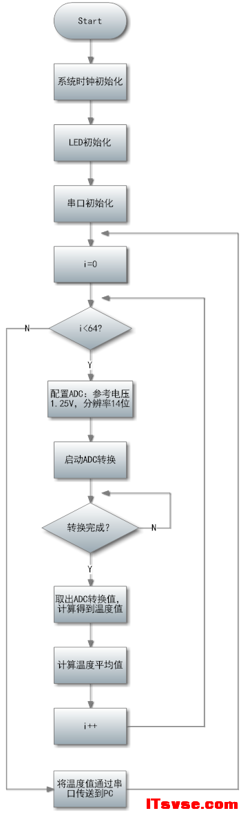

(2)程序流程图

  接下来,我们来重点关注一下 getTempurature 函数,它是获取温度值的关键:
    (1)首先配置ADC单次采样:令 ADCCON3=0x3E,选择1.25V为系统电压,选择14位分辨率,选择CC2430片内温度传感器作为ADC转换源
    (2)然后令 ADCCON1 |= 0x30,设置ADC触发方式为手动(即当ADCCON.6=1时,启动ADC转换)
    (3)接着令  ADCCON1 |= 0x40,启动ADC单次转换
    (4)使用语句 while(!(ADCCON1 & 0x80))  等待ADC转换的结束
    (5)转换结果存放在ADCH[7:0](高8位),ADCH[7:2](低6位),通过:
    value =  ADCL >> 2;
    value |= (ADCH << 6);
       将转换结果存进 value 中
    (6)最后利用公式 temperature= value*0.06229-311.43 ,计算出温度值并返回即可

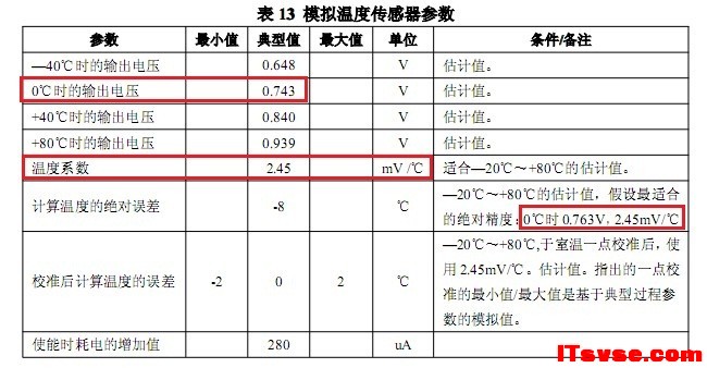

  你一定会对最后一个公式感到莫名其妙,为什么是一次函数?为什么其斜率为0.06229,其截距为211.43?OK,下面解惑之:
  此温度传感器是位于CC2430片内的,所以必然可以在其手册中找到其介绍。果不其然,我在 电气规范 这一节中找到了相关内容,现截图如下:
2011022520565620.jpg   此表是描述温度传感器的温度(℃)与输出电压(V)的关系。
  首先看第二个红框处:温度系数。“系数”?是不是有点感觉?然后再看其单位:mV/℃,你就会恍然大悟,原来温度与电压的关系是线性的啊~ 即有:
  其中V为输出电压值,T为温度值,2.45为斜率。下面就要确定截距b了。
  乍一看,我们会在第一个红框处发现0℃时的电压为743mV,那么b就等于743?不然,继续往下看,你会发现其绝对误差达到了8℃之多!然后往右看,我们会发现它已经提供了最适合的截距,即:b=763,因此有如下公式:

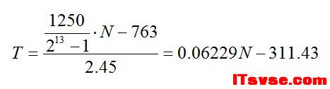

  OK,现在我们已经有了温度传感器的 输入温度T 和 输出电压V 的关系,接下来必须找到ADC的 输入电压V 与 输出值N(即14位的转换结果)的关系,才可最终找到N和T的转换公式。
  转换结果N是14位的,当N=11 1111 1111 1111(二进制)时,输出电压应为最大值(即参考电压1.25V)。因此我们有下面的比例关系:
2011022521300649.jpg   (注:由于14位的输出结果是2进制的补码,因此第14位为符号位。所以从绝对值的角度来说,有效值只有13位,因此是2的13次方)
  结合两式,可导出T与N的关系:

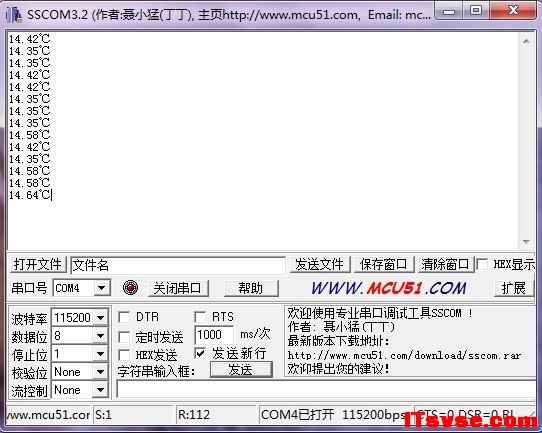

  首先打开串口调试工具,然后下载程序并启动,就会出现如下画面:
2011022522061845.jpg   片内温度大概在14.5℃左右。笔者用身体感受寝室的室温,大概在10℃多一点。芯片内部多少要发点热,所以14℃基本正常啦~
