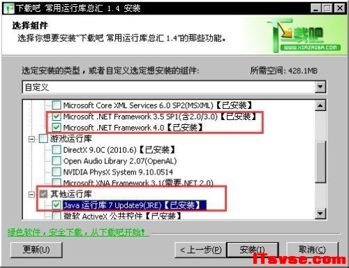

在进行破解工作之前,我们要为电脑搭建相应的环境,大家需要在电脑上安装.NET Farmwork 4以及Java,请自行上网下载安装,后面用到的软件依赖这两个运行库。

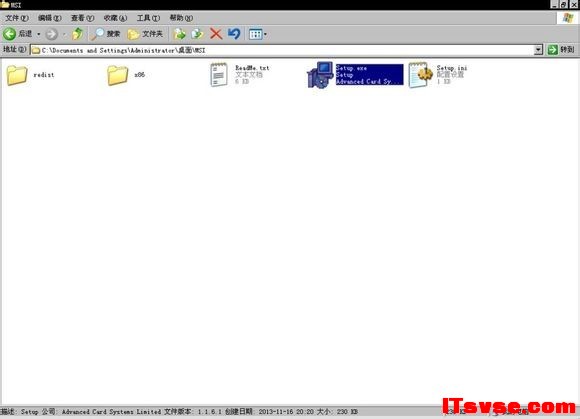

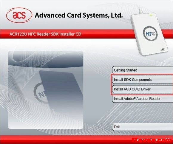

安装完运行库之后就需要安装ACR122U的驱动了(文章后附软件链接),为了方便后续的开发,我将SDK也一并安装。
安装完驱动和SDK之后,把ACR122U连接电脑,设备就能正常工作了。把我们的水卡放上去,ACR122U的蜂鸣器就会响并且LED的颜色也会改变

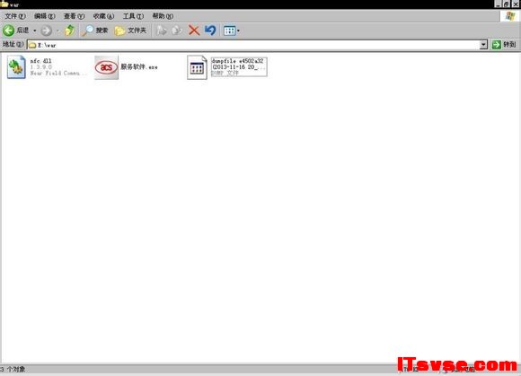

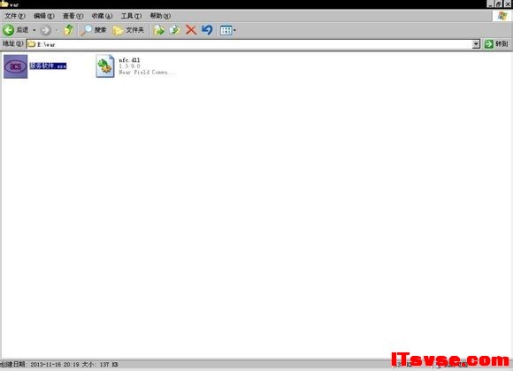

验证漏洞可利用的程序是mfoc,mfoc在Windows上的版本叫mfocgui,但mfocgui对于刚刚接触RFID安全的同学来说有点麻烦,所以这次直接采用M1卡服务程序(其实就是简化版的mfocgui)。

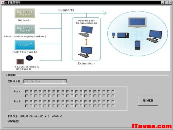

打开之后,程序界面非常简洁,只有一个按钮,就是开始破解。在读卡器列表那我已经见到我的ACR122U了,所以直接按开始破解就可以
然后接下来就等待程序自己破解密钥。
不用很久,就看到所有扇区都被打勾了,破解成功了。
破解成功后根目录就生成了这张卡的dump文件了,大小是1kb,整张卡就被读取出来了。

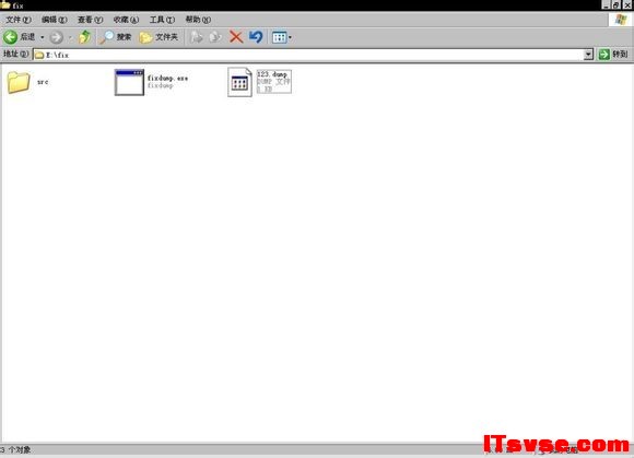

但mfoc原本是运行在Linux环境下的,移植到Windows下的mfocgui生成的dump文件是并不能直接使用的,还需要一个修复工具fixdump(下载fixdump),将1kb的dump文件修复成4kb的dump文件才行。
fixdump是命令行操作,并且必须安装了.NET Farmwork 4运行库才可以使用,为了方便命令操作,我们将dump文件拷贝到fixdump的目录里,打开cmd进行修复。命令很简单,直接“fixdump ”就可以,生成的文件会直接覆盖源文件。
修复完成后,用UltraEdit或者WinHex之类的十六进制编辑器打开,就可以看到dump文件的数据了。

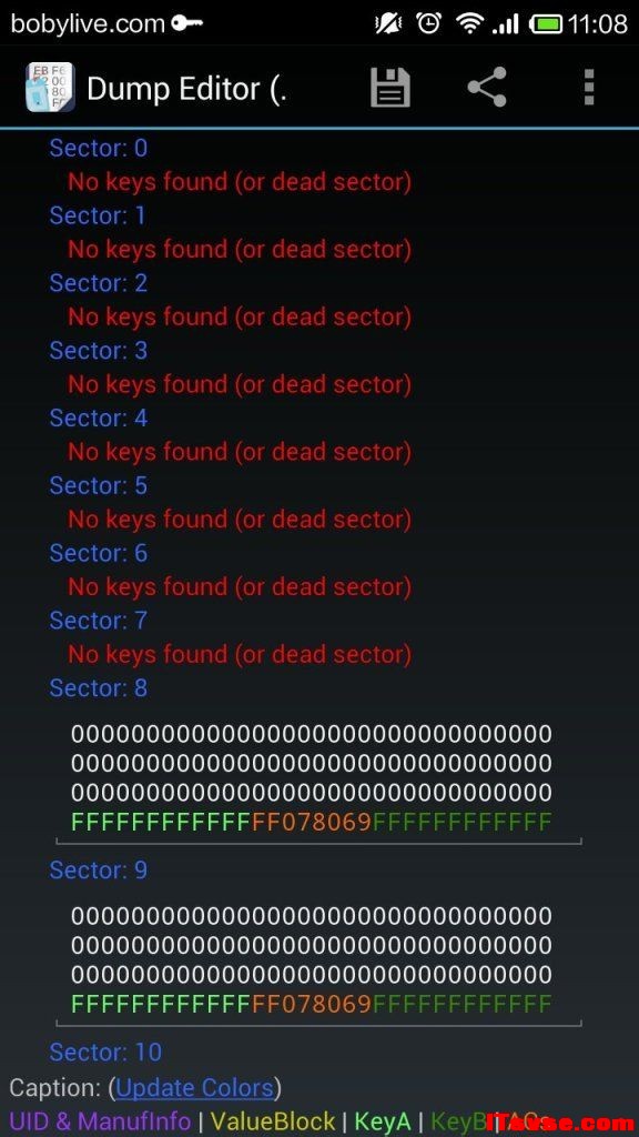

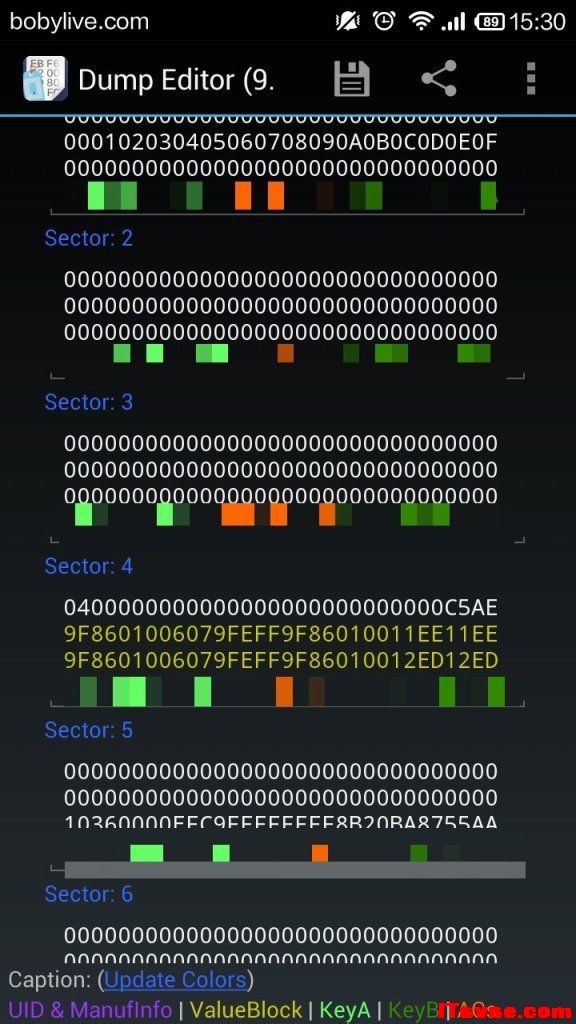

知道密码之后,我将密码导入MCT中,开始读取卡片的数据了。

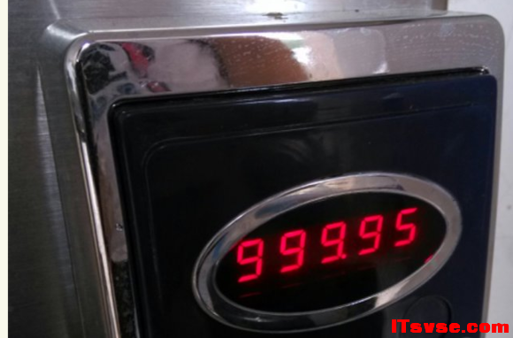

由于MCT自带数据高亮的功能,我们可以清楚的看到4扇区中有两行值块,我卡中现在的余额是32.31,我们根据值块的计算规矩进行计算,不清楚值块的还请去看看介绍M1卡结构的文章。值块的数值是两次不取反一次取反,并且保存在最低的地址里面的。看到第一个值块,0C9F,因为计算机数据是倒序存入的,所以就是真正的数据就是9F0C,换成十进制就是3231。中间那段的60F3是取反保存的,60F3倒序一次是F360,换成二进制就是1111001101100000, 取反一次就是0000110010011111,换成十进制就是3231。最后一段跟第一段一样,都是不取反保存。末端的11和EE就是地址,可以忽略不计,只要后面记得地址保持一致就可以。到此为止,卡的数据因为并没有采取任何加密导致被破解,现在我将卡的钱修改成999.99试试,999.99元应该是十进制99999,十六进制就是01869F,倒序一次结果就是9F8601 ,其他几位一样原理计算, 或者我们可以用MCT自带的值块计算工具计,最终算出结果如下图。
将数据写入到卡里,现在就是去机器实践的时候了。
