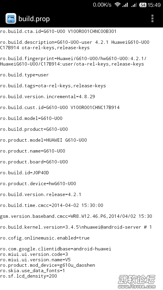

1…打开re管理器,进入[根目录/system/]找到 build.prop(手机要先root哦)
2…点击右上角的挂载读写,然后长按,用文本编辑器打开
3…拉到最下面,在最底部添加[ro.sf.lcd_density=294]我这里以像素密度为294为例(官方包最佳值),详细规则请看后面,▲输入后再回车,加多一行▲尤其重要
4…点击返回,再点保存,会回到目录,然后可以删除自动生成的bat文件,也可以不删除…没关系的
5…◆重启生效◆(不重启没变化)完成

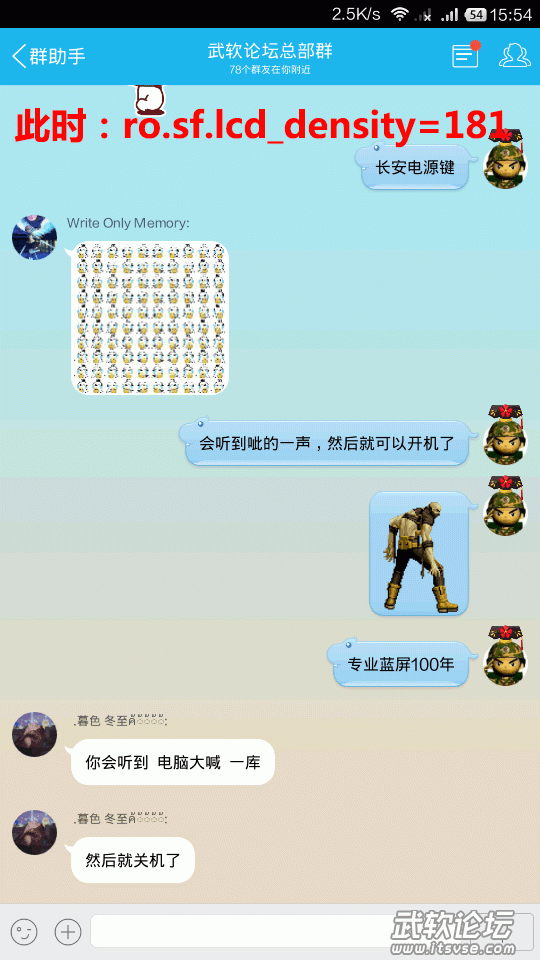

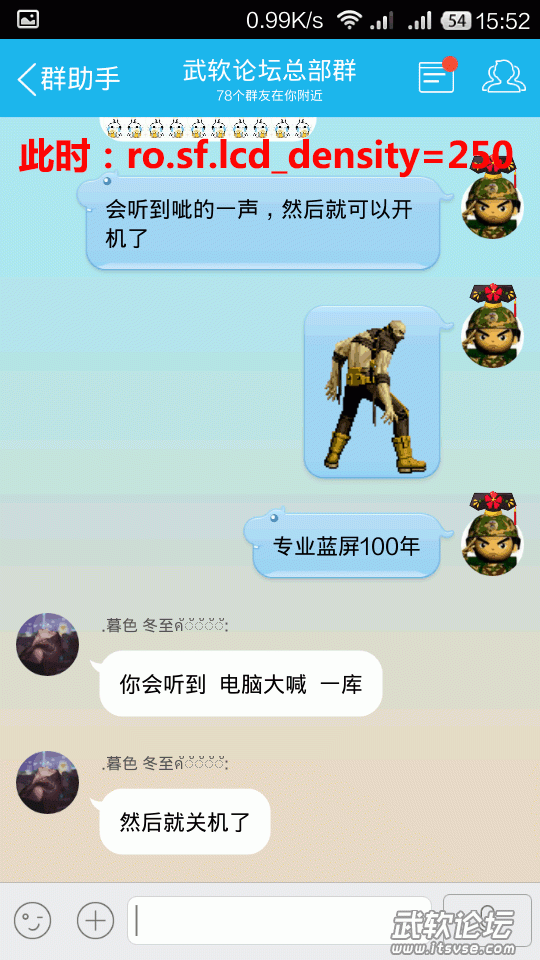

图片为华为g610s刷MIUI后的截图
