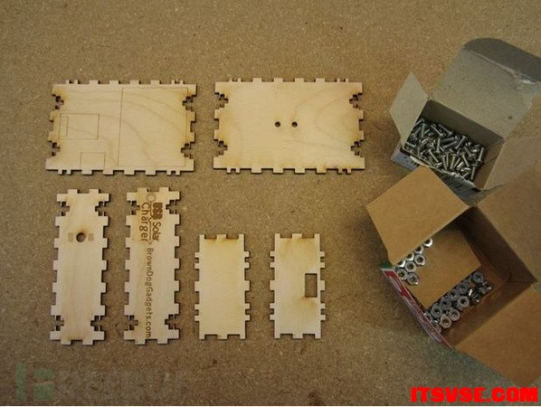

在设计的过程中,出于个人喜好我选择了使用激光切割机切割木板制作一个木箱型的外壳。这个盒子的各个部分都非常适合这个项目,当然你也可以选择使用塑料、橡胶等等制作一个你喜爱的外壳。我个人不建议使用金属制的外壳,因为这会显得十分笨重而且不易修改。
整个木质外壳的图解都在下面,相信对你来说不是难事。

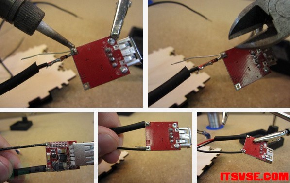

STEP6
将二极管剩余的脚连接到USB接口正极的小孔中,进行焊接,然后剪去多余的部分。另外使用一根线按照上述操作连接负极。

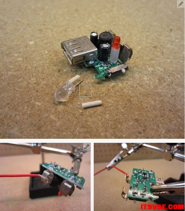

在一面木板的下方标注正负极,将二极管正极的线穿过正极标签的孔,将拨动开关负极的线穿过负极标签的孔,分别进行焊接,最后去掉多余的线。
这样开关就会在木板下方。另外白色的LED小灯毫无意义,可以剪掉。

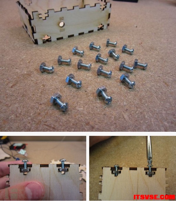

接下来就是组装木质外壳的工作了。虽然材料是木质的,在组装过程中还是要尽量小心,不要太用力。
保证螺丝和螺帽的完好,从底部开始组装,整个过程需要保证尽量的紧凑。相信有以下这些过程图你也可以很好的完成它。
