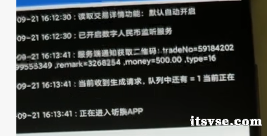

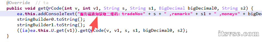

服务端通知获取二维码----ea.getQrCode----ja.getQrCode 这个函数内字符串解密

public void getQrCode(int i2, int i3, String str, String str2, BigDecimal bigDecimal, String str3) {
        if (!isAccountRunning() || this.b == null) {

解密函数
public static String OooOOoo0oo(byte[] bArr, String str) {
        int length = bArr.length;
        int length2 = str.length();
        for (int i = 0; i < length; i++) {
            bArr = (byte) (bArr ^ str.charAt(i % length2));
        return new String(bArr);
解密字符串后的完整函数

上一篇:某银行app开启监听服务
下一篇:Charles Proxy 无法抓取 localhost、127.0.0.1 本机流量
 楼主| 发表于 2025-10-29 12:49:50 | 显示全部楼层
sa.onMessage接受服务器出来的数据调用sa.goToListenMsg拿到二维码数据
界面初始化oncreate中最后调用到了webSocketInit,建立的socket连接 然后sa.onMessage接受服务器发来的数据调用sa.goToListenMsg拿到二维码数据调用
-ea.getQrCode----ja.getQrCode就到了以上的解密函数 然后调用checkQueueOrder在调用doCheckBankVpnToStart
