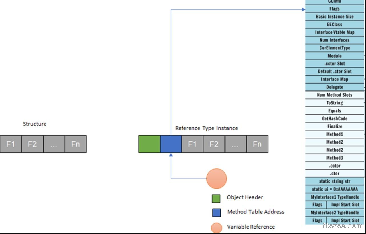

五、值类型和引用类型的布局
对于完全相同的数据成员,引用类型和子类型的实例所占的字节数也是不同的。如下图所示,值类型实例的字节序列全部用来存储它的字段成员。对于引用类型的实例来说,在字段字节序列前面还存储了类型对应方法表(Method Table)的地址。方法表几乎提供了描述类型的所有元数据,我们正是利用这个引用来确定实例属于何种类型。在最前面,还具有额外的字节,我们将其称为Object Header,它不仅仅用来存储对象的锁定状态,哈希值也可以缓存在这里。当我们创建了一个引用类型变量时,这个变量并不是指向实例所占内存的首字节,而是存放方法表地址的地方。

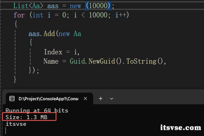

 楼主| 发表于 2025-8-27 09:33:22 | 显示全部楼层
c# 集合插入 1 万条数据,占用的内存
代码:
