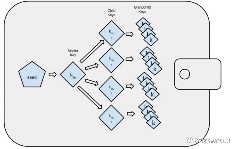

HD钱包,全称为分层确定性钱包(Hierarchical Deterministic Wallet),是一种用于生成大量公私秘钥对的钱包。
HD钱包的工作原理基于一个单一的,初始生成的种子。通过种子可以生成一个或多个主私钥,每个主私钥又可以生成多个唯一的子私钥。这些子私钥可以被进一步用于生成孙子私钥以此类推,形成一个密钥的分层结构。这一切都可以通过原始种子再现出来。因此,只要保管好这个种子,就可以恢复钱包内所有生成过的地址和私钥。
为了增加钱包的隐私性,HD钱包可以为每一笔交易生成一个新的地址,这是因为所有的地址都是由同一个种子导出,可以避免多次使用同一个地址造成的隐私问题。

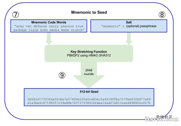

助记词推导出种子,如下图:
BIP39 Seed 的主要用途:BIP39 Seed 是一个由助记词(Mnemonic)和可选的密码短语(Passphrase)生成的固定长度(512 位,64 字节)的二进制数据。它的主要作用是作为钱包的核心秘密数据,用于派生所有后续的私钥、公钥和地址。

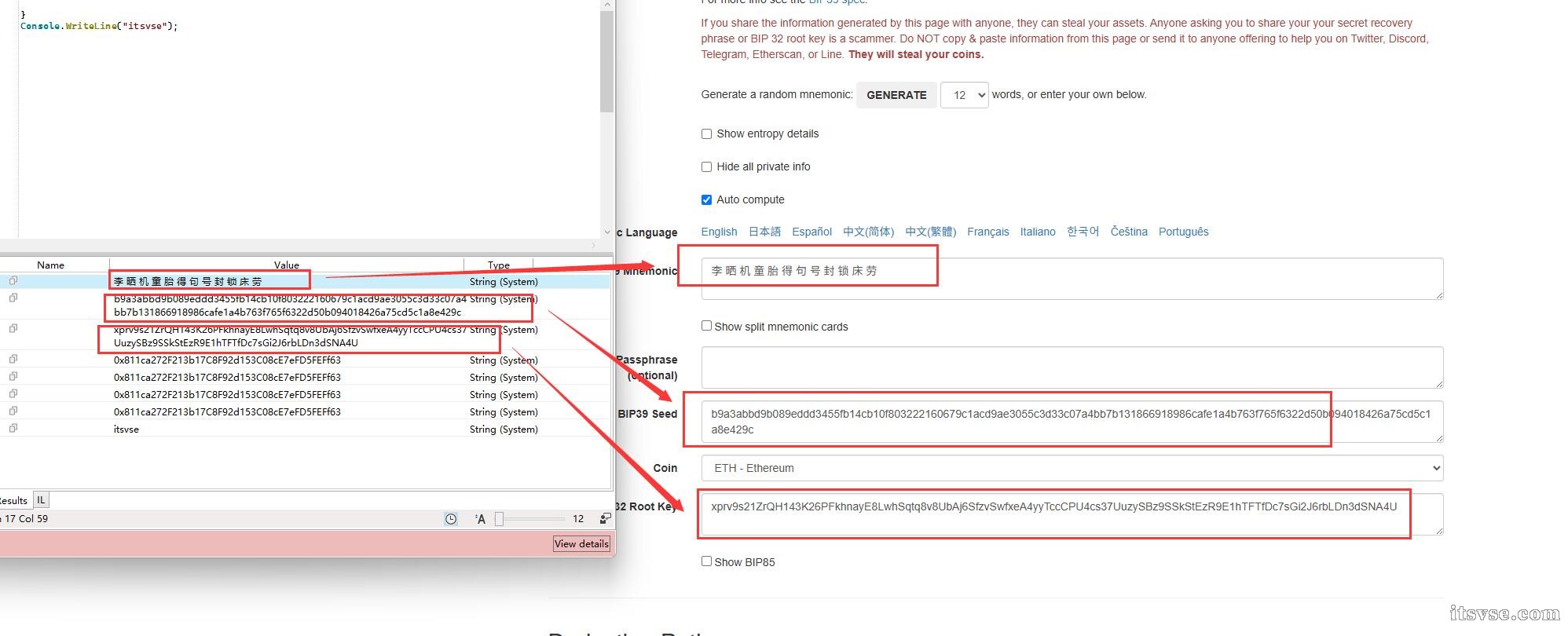

C# 生成 HD 钱包
首先,项目引入 Nethereum.HdWallet 类库,代码如下:
在线助记码转换器:超链接登录可见。
源码:超链接登录可见。
