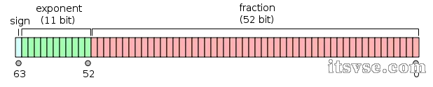

FP64(双精度)
64 位浮点,通常是IEEE 754 定义的双精度二进制浮点格式,具有:
1 位符号
11位指数
52 位小数
范围: ~2.23e-308 … ~1.80e308,具有完整的 15-17 位小数精度。

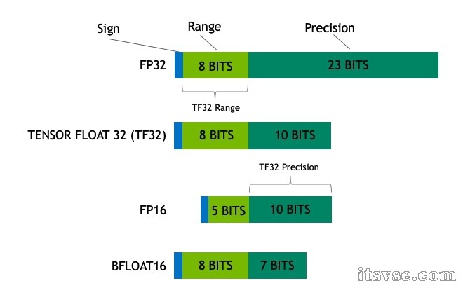

TF32
TensorFloat-32或 TF32 是NVIDIA A100 GPU中的新数学模式。
TF32 使用与半精度 (FP16) 数学相同的 10 位尾数,事实证明,它具有足够的余量来满足 AI 工作负载的精度要求。并且TF32采用与FP32相同的8位指数,因此可以支持相同的数值范围。
从技术上讲,它是一种 19 位格式。可以将其视为扩展精度 BFLOAT16,例如“BFLOAT19” 或者像降低精度 FP32。
所以,TF32 有:
1 位符号
8位指数
10 位小数
TF32的优点是格式与FP32相同。使用 TF32 计算内积时,输入操作数的尾数从 23 位舍入到 10 位。舍入操作数精确相乘,并在普通 FP32 中累加。
TF32 Tensor Core 在 FP32 输入上运行并以 FP32 生成结果,无需更改代码。非矩阵运算继续使用FP32。这提供了在深度学习框架和 HPC 中加速 FP32 输入/输出数据的简单途径。

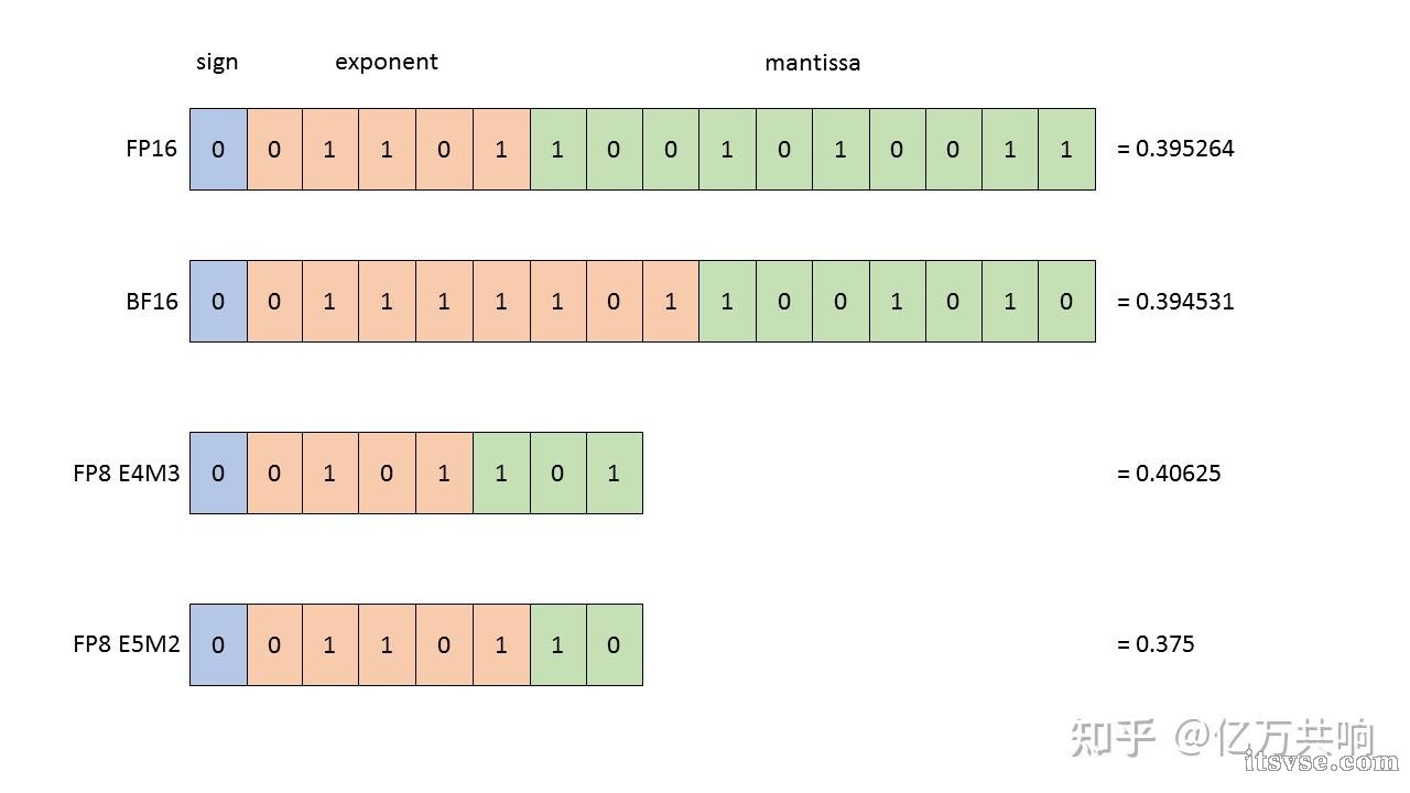

浮点数据类型的结构。显示的所有值(在 FP16、BF16、FP8 E4M3 和 FP8 E5M2 中)都是值 0.3952 的最接近表示。
在训练神经网络期间,可以使用这两种类型。通常,前向激活和权重需要更高的精度,因此最好在前向传递期间使用 E4M3 数据类型。然而,在后向传播中,流经网络的梯度通常不太容易受到精度损失的影响,但需要更高的动态范围。因此,最好使用 E5M2 数据格式存储它们。 H100 TensorCore 支持这些类型的任意组合作为输入,使我们能够使用其首选精度来存储每个张量。
